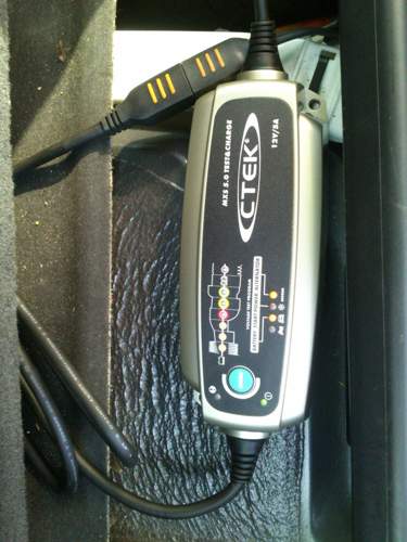

Moin,
ich habe auf alle Fälle heute mein Ctek MXS 5.0 Test & Charge bekommen und habe schon lang nicht mehr ein so solide verarbeitet Gerät gesehen. Also Erster haptischer Eindruck - begeistert. Lädt schon brav die Batterie vom Amazon, morgen Ausfahrt.
Montage der Daueranschlüsse am V70 die Tage dann.
Lg Jörg

Moin,
Danke, haut super hin.
Dauerkupplung montiert und erste Ladesession mit dem Ctek abgeschlossen. Einfach genial.
So mutt datt.
Danke Euch für die vielen Tipps und Lg
Jörg
Dsc-0008
Ctek-festanschluss-gelegt
Ich hoffe an dem dünnen Kabel am Pluspol ist gleich hinter der Quetschverbindung eine Sicherung drinnen. Sieht man leider nicht da unterm anderen Kabel versteckt.
@i.m.rafiki schrieb am 13. Oktober 2014 um 13:45:06 Uhr:
Nein,das CTEK ist kurzschluß/verpolungssicher.
Das braucht keine separate Sicherung.
