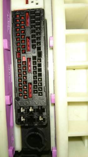

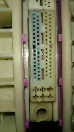

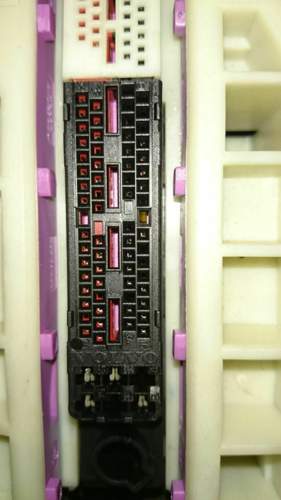

Ich habe danach mal ECU und das Automatiksteuergerät aufgemacht zur Sichtprüfung, alles Okay. Nach wiedereinbau war wieder das Sägen da plus Automatikpfeil blinken bis er dann auch ausging. Danach ging es wieder ganz normal. Nun verdächtige ich den Steuergerätsockel. Kann ja nicht sein, dass nach aus und wieder Einbau des Steuergeräts so Phänomene auftauchen oder verschwinden. Wie kann ich den Sockel Pin für Pin prüfen, hat jemand einen Plan? Am Sockel fällt mir auf, dass ein Bereich beim Automatik-Steckplatz blau ist, ist das bei euch auch so?
Ich finde die Klemmen im Sockel sehen auch nicht so berauschend aus, nicht symmetrisch.

Solange da keine kalten Lötstellen oder Kurzschlüsse zu sehen sind würde ich die Platine(n) in Ruhe lassen.Was du maximal machen kannst wäre die bei ecu.de zur Überprüfung hin schicken.
Du könntest mal die PINs und Steckverbindungen reinigen.Bei MB benutzen wir dazu glaube ich Ethanol.
