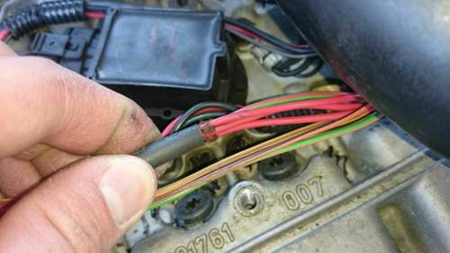

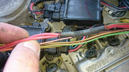

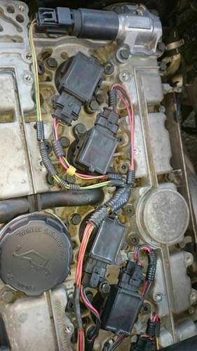

Nicht zu vergessen, hab folgende Spielerei bei den Zündspulen entdeckt. Darf das sein?
Dsc-0482
Dsc-0481
Dsc-0480
