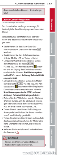

Gehe mal davon aus, das du es ohne Launch Control versucht hast. Da geht er auf jeden Fall besser.
Schau mal ins Handbuch bzw. Bedienungsanleitung.
Besser ist es aber von 50-150 oder von 100-200 zu messen.
@1MT1 schrieb am 14. Juni 2017 um 12:27:30 Uhr:
Der BiTdi hat leider keine Launch Control.
Ich hatte damals bei meinem normalen 313er 5,9sek. gemessen.
@caraddiction
Schau bitte uns Handbuch. Jeder 4G hat das, erst recht der BiTurbo. Kannst es dir auch gern bei YouTube anschauen.
Der A6 4G BiTdi sowie der RS6 haben keine Launch Control. Das was man in Youtube sieht, sind lediglich Leute, die die Automatik vorspannen.
Wie ist denn der generelle Durchzug des Competition? Zieht er obenrum auch nicht besser als der 272PS? Denn klar ist, dass der 272PS untenrum schon recht stark ist, aber gerade im oberen Bereich der Biturbo deutlich stärker ist.
@1MT1 schrieb am 14. Juni 2017 um 12:54:10 Uhr:
@caraddiction
hat er nicht...in den Videos lassen die Fahrer nur Bremse gegen Gaspedal arbeiten...steht auch so im Handbuch...Launch Control gibt es bei Audi nur mit den Doppelkupplungsgetrieben...
Wenn ihr meint bitte! Man kann sogar die Anzahl auslesen! Aber egal.
Der BiTdi sowie RS6 hat keine Stronic --> keine Launch Control

Wen es interessiert, der kann da mal die Zeit raus messen... ich hab es noch nicht genau gemacht, aber es dürften sogar unter 7 Sekunden sein.
Ist mit Launch Control mit S-Tronic
