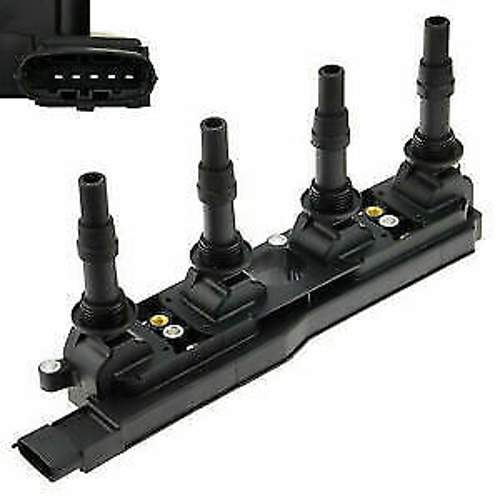

LMM kann man messen. Wenn du mit dem OBD Teil Liveparameter auslesen kannst. Der LMM muss über 4v haben beim gagsgeben. Läuft er vielleicht nicht auf allen Zylindern? Wenn du bei laufenden Motor einzeln den Kerzenstecker abziehst, dann siehst du welcher Zylinder nicht mitläuft. Wenns nicht an den Kerzen oder steckern liegt, dann wohl am Zündmodul.
Einzelnd abziehen kann ich nicht da das zündmodul mit kerzenstecker in einem Stück ist
Zündmodul
