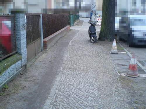

Hallo Leute,
Mit welchen Konsequenzen muß man rechnen, wenn man dort parkt? Wer hatte schon mal Stress deswegen? Kennt jemand Gerichtsurteile? Jede Erfahrung ist willkommen, Danke!
(Um Nachfragen zu vermeiden: in beiden Beispielen gibt es in der unmittelbaren Umgebung keine Kreuzung, keine Einmündung, keine Haltestelle, keinen Fußgängerüberweg, keinen Bahnübergang und auch durch Verkehrszeichen oder Fahrbahnmarkierungen ist kein Halte-(Park-)verbot angeordnet. Auch werden keine gegenüberliegenden Zufahrten behindert und der verbleibende Abstand zu gegenüber parkenden Fahrzeugen beträgt mehr als 3m.)
Situation 1
Situation 2

In §12 StVO ist es zweifelsfrei, dass vor Zu-, Ein- und Ausfahrten das Parken verboten ist. Dass dies eine Zufahrt ist, ist an der Beschilderung eindeutig.
Ob diese Zufahrt "wild" oder "berechtigt" ist, kann man bei der örtlich zuständigen Baubehörde nachfragen, überprüfen (lassen). Bei einer "wilden" Einfahrt wird dann der Betreiber auch entsprechend Post, ggf. mit Bußgeldbescheid durch die Baubehörde bekommen.
So für sich selbst als Autofahrer bestimmen, dass diese Einfahrt "wild" wäre und einfach davor parken, kann und wird so lange die Beschilderung vorhanden ist, unangenehme, sowie rechtlich korrekte Folgen haben.

[...] Beim ersten Beispiel kann ich dir folgen (Einfahrt über 'nen Grünstreifen?? Braucht da einer die Zufahrt für die Schubkarre oder was soll das?), aber warum sollte die zweite keine Einfahrt sein? [...]
Hallo @metalhead79, der Anlieger in Bild1 muß da wenige Male im Jahr mit dem Caravan raus und rein. Bei Bild2 gibt es auch den Grünstreifen, nur ist es dort ein "Braunstreifen", wegen höheren Fußgangeraufkommens und weil der Anlieger dort sehr oft rüberfährt. Unten habe ich nochmal ein Bild davon eingestellt, die alte Scheißkarre am Baum regt mich auch auf, steht dort schon jahrelang ungenutzt und behindert die Fußgänger. Etwas weiter hinten ist wieder eine befestigte (Doppel-)Gehwegüberfahrt zu sehen.

Tabu sind Bereiche, in denen sich Fahrzeuge bewegen wie Fahrbahn, Radweg, ... Bei Bürgersteig und Fußgänger gilt "nur" besondere Rücksichtnahme und es darf keine Gefährdung entstehen.
Also Deine Bekannte parkte auf der Fahrbahn vor ihrer Grundstückszufahrt? Ist die Situation ähnlich wie auf meinen Fotos? Interessiert mich brennend, weil die Meisten der Meinung sind, daß sie das dürfen. Hat sie widersprochen?
Hier sind zwei Verbote zu beachten
- Parkverbot vor einer Zufahrt, §12 Abs.3 Pkt.3 StVO
Der Schutzzwecke zur freien Nutzbarkeit der Einfahrt des üblichen Einfahrtnutzers besteht nicht mehr, wenn der selbst seine Zufahrt blockiert. Kein Schutzzweck, kein Parkverbot, keine Strafe.
Natürlich weiß der Knöllchenschreiber üblicherweise nicht die Verhältnisse und wird eine Kostennachricht unter den Wischer schieben. Nur wird dessen Unkenntnis aus einer Parkerlaubnis kein Parkverbot machen. Begründeter Widerspruch und Rundablage.
- Parkverbot vor einem abgesenkten Bordstein, §12 Abs.3 Pkt.5 StVO
Hier gibt es u.U. auch noch weitere Schutzzwecke von anderen Leuten, zB. für Rollifahrer zum leichteren, weil Barriere-reduzierten Überqueren der Fahrbahn.
Parken vor der eigenen Zu- bzw. Einfahrt darf man immer, aber vor der "eigenen" Bordsteinabsenkung nicht unbedingt, wenn die Bordsteinabsenkung auch für andere nutzbar bleiben muss.

..., dann sehe ich einen Gehweg, Grünstreifen und keinen abgesenkten Bordstein. Für mich wäre das keine Ausfahrt.
Du wirfst drei Dinge zusammen, die oftmals gemeinsam vorhanden sind, aber drei in sich eigenständige Dinge sind.
- die Gewegüberquerung nach den Straßengesetzen der Länder,
- der abgesenkte Bordstein nach §12.3.5 StVO
- die Einfahrt nach §12.3.3 StVO
Wenn ein oder zwei Dinge nicht vorhanden sind, kratzt das nicht an dem Dritten und dessen einzuhaltende Bestimmungen, wie zB. ein Parkverbot.
Bei mir in der Nähe gibt es eine ähnliche Situation. Stellt euch das Bild 1 vor, außer das hinter dem Tor kein Auto steht, sondern alles voller Pflanzen. Also, da fährt niemand mehr rein oder raus, aber das Schild ist trotzdem da. Wo zieht man die Grenze, was eine Einfahrt ist und was nicht?
Wenn es offensichtlich ist, dass dies nicht als Einfahrt benutzt werden kann, dann ist es auch keine. Aber Einfahrt orientiert sich nicht an der Befahrensmöglichkeit durch einen PKW, sondern an alles, was fährt und rollt. Passt da noch ein ein Mofa oder eine Mülltonne durch, dann ist es eine und ist freizuhalten.
Unabhängig davon gilt aber das Parkverbot vor einem abgesenkten Bordstein. Auch wenn eine dahinter liegende Einfahrt nicht nutzbar ist, oder nicht mal eine Einfahrt existiert, ist das Parkverbot einer vorhandenen Bordsteinabsenkung davon nicht beeinflusst, sondern weiterhin gültig.
