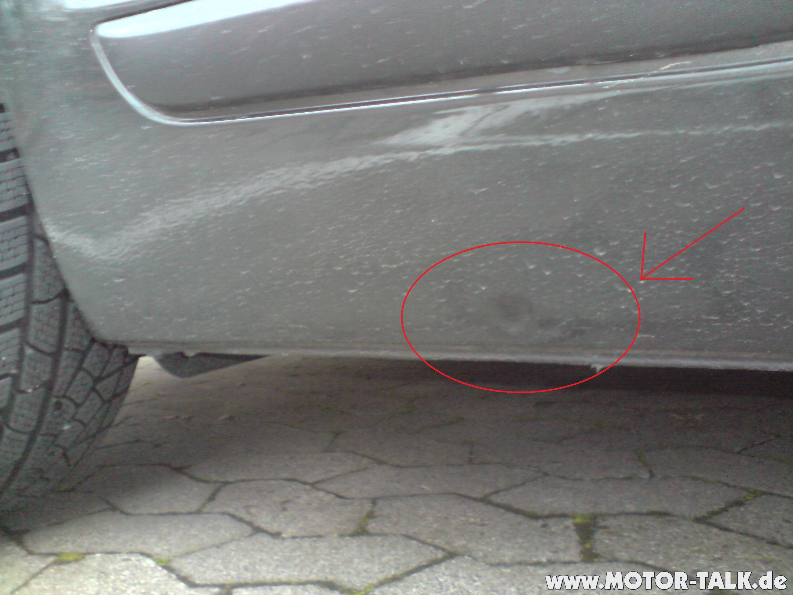

hallo,
habe gestern meinen scirocco vom händler abgeholt, und abends eine beschädigung an den seitenschwellern entdeckt.
auf der beifahrerseite ist unten wo unterbodenschutz gespritzt und überlackiert ist, ein kleines loch, und die aufnahmekante für den wagenheber ist total eingedrückt.
auf der fahrerseite ist "nur" die aufnahmekante für den wagenheber eingedrückt.
mein händler konnte mir heute nicht weiterhelfen, da der verkäufer auch recht stutzig war. die entsprechenden personen die diesbezüglich entscheidungen treffen können sind erst am montag wieder da.
was ich jetzt an hilfe von euch erbitte:
gibt es sowas auch bei euch? oder muss es irgendwo zwischen produktion und überführung geschehen sein. denn ein aussteller von meinem händler hat auch die aufnahmekante auf der fahrerseite eingedrückt.
wenn sonst noch jemand sowas feststellt, sollte er es doch bitte erstmal posten.
was ich noch nicht weiß, das auto ist jetzt gerade mal 24h in meiner hand. muss ich hier schon ausbesserungsarbeiten sprich, schleifen lackieren usw in kauf nehmen? habe ich evtl anspruch auf einen tausch? preisnachlass oder sonstiges?
bilder stelle ich sofort ein. muss ich nur kurz noch machen.
wäre fein wenn mir jemand helfen könnte.
danke und gruß,
dominik
EDIT: bilder nachgereicht

Bin erst von den Dellen ausgegangen..
Aber jetzt wo du die Bilder hochgeladen hast, würde ich sagen, dass das nicht normal ist 🙁
Schlimm sieht das aber ja schon aus...
Wenn ich die Bilder richtig deute, sieht es so aus, dass das Fahrzeug nicht an den Verstärkungen sondern direkt am Schweller angehoben wurde.
Damit wirst du definitiv nicht leben müssen... , bisschen schade ist es aber schon, dass es dir nicht vor Ort aufgefallen ist. Hoffe der 🙂 macht da keine Anstalten.

Was du glaubst oder nicht, spielt überhaupt keine Rolle! De facto verwenden fast alle Werkstätten Hartgummi-Klötzer - und wenn rund 1,3 Tonnen auf so 'nen Klotz drücken, verdrückt das nun mal die Kante, weil die das einfach nicht aushalten kann! Das wäre sonst ein physikalisches Wunder! 😉
Insofern: deine Werkstatt war schlicht zu blöd, die Klötzer an die Aufnehmer zu schieben und so legten sie sie unter die Schwellerkante - mit 'ner Verbiegung selbiger im Ergebnis.. Ab zum Freundlichen, Reklamation und notfalls mit Anwalt drohen!
Du hast ein Recht drauf, dass der Wagen ordnungsgemäß behandelt wird - einziges Problem könnte die lange Zeit zwischen Abholung und Mängel-Beschwerde sein..

Das ist kein Loch, sondern eine eingedrückte Stelle nebst Lackriss - "Deppen-Mechaniker am Werk", würde ich dazu sagen..

Richtig, ich war der dem das Wiederfahren ist. Bei mir wurde, wie @Eagle3386 richtig geschrieben hat, von der Werkstatt der Fehler gemacht, dass der Wagen ohne diese Klötze angehoben wurde. Dadurch wurde diese Spritzschutz am Schweller beschädigt. Wie die Dellen bei dir an den Schweller gekommen sind, kann ich mir aber auch nicht erklären.
Der Spritzschutz wurde von der Werkstatt wieder hergestellt und das natürlich auf Kosten des Händlers. Ich hoffe nur, dass der gute Mechaniker der mir im Herbst wieder die Reifen wechselt, weiß wie man mit dem Scirocco umgeht. Ich bleibe beim nächsten mal sowieso dabei und schaue ihm genau auf die Finger.
Also nicht breitschlagen lassen, darauf bestehen, dass das wieder gemacht wird.
