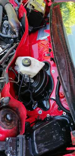

Aber der Tigra nimmt sich auch gerne Wasser über die Platte des Bremskraftverstärkers und den Deckel vom BCM.
Wenn ich mal wieder Zeit habe werde ich die Tür nochmal demontieren, unten zukleben, fluten und mal gucken ob und wo die Folie undicht ist. Ansonsten übernehme ich deinen Plan B. BCM wurde schonmal gemacht. Ansonsten ist er frontseitig nicht inkontinent.

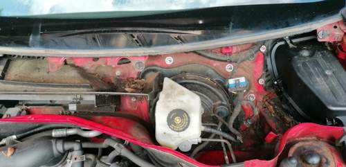

Kurzer Zwischenstand. Nach gut durchgesafteten Fußraum in Nähe Mitteltunnel ganz vorne, habe ich sicherheitshalber den BCM Deckel gewechselt und nach der minimalinvasiven Methode die Platte des BKV gereinigt und mit Sikaflex unter wilden Fluchen abgedichtet. Eine Grundreinigung war auch dringend notwendig...
Nach den ersten Regenfällen bin ich vorsichtig optimistisch.
Das Wasser steht zwar immer noch auf der Türdichtung, wird aber nicht für die Art der Flutung verantwortlich gewesen sein. Den Plan B mit der Türpanelversiegelung behalte ich trotzdem im Hinterkopf.

Mist, zu früh gefreut. Heute hat es richtig geschüttet und am Mitteltunnel war es wieder leicht feucht. Laufspuren sehe ich nicht, aber hier sammelt sich das Wasser.

Du hast nur eine Chance..Alles an Teppich und Verkleidung raus..Dann einer ins Auto un der andere von außen mit dem Wasserschlauch abspritzen.
Wenn du die Platte nicht abschraubst wird das nix. Diese Erfahrung hab ich auch machen müssen.
Du kommst unten zwischen Platte und Spritzwand einfach nicht ordentlich hin.
Leider lässt sich der BCM Kasten bei mir nicht lösen, da eine Schraube komplett verrostet und der Schraubenkopf wie es aussieht zerstört ist.
Jemand eine Idee? Hier wurde noch berichtet, dass man eine kleine Plane zuschneiden kann und über den Deckel legen kann. Wie befestige ich die am besten?
Aufbohren sollte nicht so schwierig sein. Notfalls mit einer biegsamen Welle
