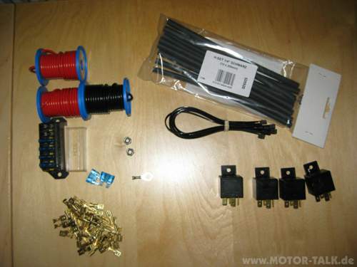

So Daniel war bei Conrad...
Aus Gründen der Sicherheit habe ich mich entschlossen folgendes zusammen über ein Relais mit jeweils einer Sicherung laufen zu lassen.
- Abblendlicht rechts
- Abblendlicht links
- Ablendlicht/Fernlicht rechts
- Abblendlicht/Fernlicht links
Die Teile haben 35 Euro gekostet.
Ich brauche:
4 x Arbeitsrelais
1 x Sicherungshalter
4 x Sicherung 15 A
5 m rotes Kabel 2,5
5 m schwarzes Kabel 2,5
Schrumpfschlauch
50 x Flachsteckergehäuse
und Kleinkram, Isofrickel, Kabelbinder usw.
Ich sichere mit 15 A ab, eigentlich soll es mit 10 A abgesichert werden, aber da ich auch dickere Kabel nehme habe ich etwas aufgestockt.
So Samstag wird eingebaut, werde woll ein Paar Bilder mit erklärenden Worten machen.
Achja ich habe Doppelscheinwerfer...
Also bis dann....
Img-0529

Wenn interessse besteht, kann ich gerne nochmal nen Bausatz für auf die ZE anbieten. Ist nicht viel arbeit. Bleibt nur Materialkosten und auch dort kann ich das Paket noch abspecken.
MFG Sebastian
Hey danke, aber das frickeln ist doch das Schönste 😁
Wenn man es kann, kein Prob, aber viele können es nicht, und die die meinen es zu können, verkabeln sich einen Wolf und am ende ist das ergebniss das selbe wie vor dem Umbau.
z.B. wenn ich mir den Sicherungshalter auf dem Foto von dir ansehe, dann könnten einige schon meinen es würde reichen dorthin eine Leitung von der Batt zu ziehen.
ICH würde hingehen und zwei leitung ziehen, eine für die linken Scheinwerfer (Bei DSW) und eines für die rechten scheinwerfer. Da Abblendlicht und fernlicht eh nicht zusammen an sind reicht das völlig aus. Auch 2,5mm² ist viel zu dick ausgelegt, wenn nur eine Lampe dran hängt😉 Aber umso dicker umso besser. Wenn ich mir das schon in den neueren Autos ansehe, da liegt gerade mal eine 0,75mm² leitung, Das reicht auch aus.
MFG Sebastian

Deshalb kann ich auch die nicht verstehen die sagen, das die einfach nur das Abblendlicht über relais schalten wollen, das Fernlicht aber nicht, dort fließt ja das doppelte an Strom und belastet die Kontakte umso mehr.
MFG Sebastian
