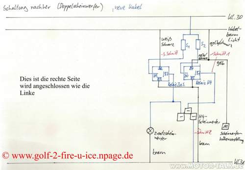

Habe die Relais eingebaut, habe vorher 9,8-11,6 Volt gehabt, nun liegen überall 13,9 Volt an. 0,1 Volt gehen noch verloren, aber das ist ok.

eine (elektro-)technische Frage:
mit den Relais schalte ich ja nur die Plusleitung von Batterie zu Lampe.
Kann ich die Masseleitung an die Lampe unverändert lassen oder muss ich die auch separat mit neuem Kabel direkt an die Batterie klemmen.
Wenn ich an der Masseleitung nichts verändere, dann funktioniert das sicherlich ganz gut.
Mir ist nur nicht ganz klar, über welche Wege dann der Strom fließt... und obs dann Probleme gibt.
Besser wäre sicherlich eine separate (mit neuem Kabel) Minusleitung von Batterie zu Lampe zu legen.
Das Gleiche überlege ich mir gerade für die Relais-Ansteuerung.
Da wird das Schaltsignal vom Lichtschalter (Plus, alte Leitung) angeschlossen.
Eine neue Plusleitung kommt von der Batterie und geht zur Lampe weiter.
Und ein Masseanschluss muss angeklemmt werden.
Soll der direkt von Batterie kommen oder kann das der alte/vorhandene sein, an den bisher die Lampen angeschlossen waren ?
Irgendwie hab ich heut Probleme mit dem logischen Denken... :-)
Kann mir jemand weiterhelfen ?
Danke schon mal

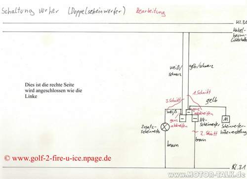

Hallo
bin leider immer noch nicht fertig, war etwas faul, muß noch einige Bilder machen und so.
Aber für u1600a mal mein Schltpaln, ich hoffe man steigt durch, ist ein erster Entwurf, daher sind Verbesserungsvorschläge erwünscht! Achso Kabelfarben können abweichen.
Muss leider nochmal sagen mit dieser Anleitung erlischt die ABE, also jeder handelt auf eigene Gefahr, keine Garantie usw.und sofort
Vorher-schaltplan
Nachher-schaltplan

@TE:
Sicherheitshalber auch Masse verdrahten, sofern Du die Brachialmethode nutzt. Wer weiß wie oxidiert Deine Massepunkte sind...
