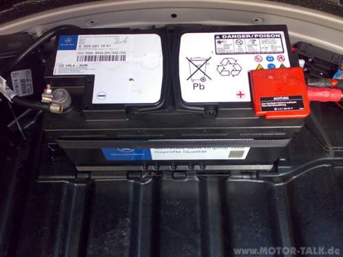

Also heute hat es mich zu meinen erstaunen auch erwischt mit der anzeige 'Komfortfunktionen abgeschaltet'.
Allerdings nicht morgens wie sonst immer, sondern aufn nachmittag auf den weg von der Arbeit nach hause. (beim starten)
Hatte dieses problem die letzten winter öfters, bis ich mir letzten Jahr eine neue Hauptbatterie von Mercedes zugelegt hatte, November 2012. ( siehe bild)
So wie ich es jetzt hier verstehe kann es nicht an der Stützbatterie liegen??
Weil diese wäre noch original von 2002.
Gruß Chekker
November-2012
Alles kann, deine SB oder die Lima oder die Hauptbatterie..........
Na schönen dank 🙂
Die Hauptbatterie schließe ich persönlich aus.
