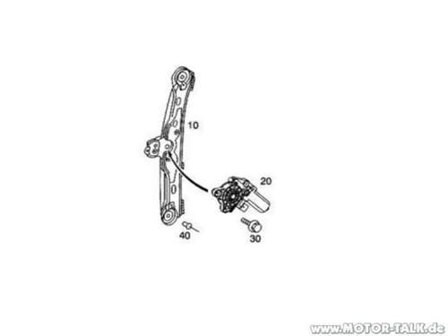

bitte schön...

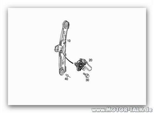

bitte schön...
lt EPC gibts die Seilzugmechanik einzeln, evtl sogar nen Rep-Satz, falls es nur die Aufnahmen für die Scheibe ist. Aber lt Deiner Beschreibung befürchte ich, dass Du nicht drum herum kommen wirst, die Bild-Nr 10 zu ersetzen...

Wie immer bedanke ich mich recht herzlich bei dir LW4701 für diese super anleitung😁daumen hoch!
Ich hätte da aber noch eine frage..wie sieht es aus mit diesen nieten? mit was für ein bohrer muss ich die aufbohren, und wie kriege ich die dann wieder dran wenn alles hoffentlich glatt gelaufen ist?
