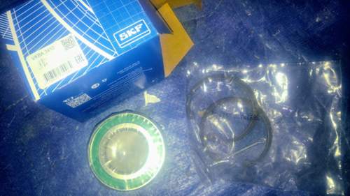

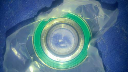

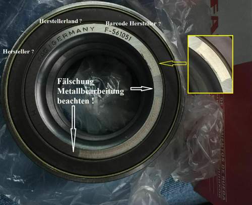

i habe mir ein Radlager in der Bucht bestellt, kein noname, ein SKF sollte es sein....
bekommen habe ich ein Lager in einer etwas mitgenommen Verpackung von SKF,
ist ja egal denn die will ich nicht einbauen, ABER auf dem Lager ist nichts von SKF
zu sehen da stehen nur 2 Nummern , einmal 30010032817 und 2157
i hatt in der vergangenheit schon 2 mal SKF Lager bestellt und die waren auch mit
SKF auf dem Lager gelabelt. Auf der Verpackung ist noch u. A. ein (C) SKF 2005
i moecht jetzt nicht das Teil einbauen und in kurzer Zeit wieder wechseln weil es
event. ein CE (China Export) ist
was meint Ihr dazu ?
Edit: Radlager hinten

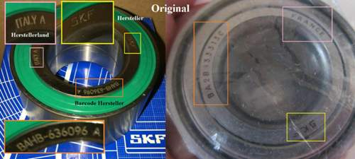

Also meine sahen so aus und stand auch u.a. SKF drauf aufm Lager (sieht man auf Bild 2)
Wenn sich nicht schon wieder was geändert hat, dann steht auf den HA Lagern SKF drauf wenn es SKF sind. Wenn nicht, dann würde ich die zurückgehen lassen.
An der VA ist in der SKF-Verpackung eine Radnabe mit Lager und ABS-Ring von Koyo. SKF kauft sie von Koyo. Qualitativ sind die i.O..

Moin
Selbst eine Bezeichnung auf dem Radlager sagt nichts aus ,
die kann man auch Nachmachen !
die Verarbeitung eines Produktes kann schon
den ersten Hinweiß geben.
Mittlerweile haben die Hersteller wie SKF oder FAG
auf ihren Internetseiten etwas vorgesorgt,
wo man den auf der Verpackung befindlichen Barcode
bzw einen innen liegenden Zahlencode eingeben kann um
ein Original von einer Fälschung zu unterscheiden !!!
selbst bei Zahnriemen von Gates gibt es auf jeder Verpackung einen Codes.
Nutz es bitte einfach.
mfg

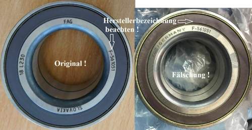

Fake-radlager-fag
Fake-original-radlager-fag
Original-radlager-skf
Hi Rosi, habe bei SKF diesbezueglich nicht gefunden ;(
vlG
Charly gehe mal bei Googl Play in den AppStore,
Dort unter SKF Authentice suchen.
Antwort kann aber dauern!
eEs geht auch -
zur Überprüfung können Sie Fotos und Kaufangaben
per Mail an genuine@skf.com senden
man kann zumindest den QR-Code scannen und
bekommt etwas,bei deinem Radlager z.B.
https://www.vsm.skf.com/de/de/products/VKBA1326
https://www.youtube.com/watch?v=EbM5liMAGYA

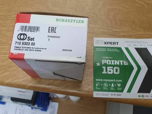

Freitag kam ein Radlagersatz,
Für nen Matchbox.
Mal sehen ob der noch im Lager liegt,
Da schaue ich mal Rein!
Könnte FAG gewesen sein?
Mfg
