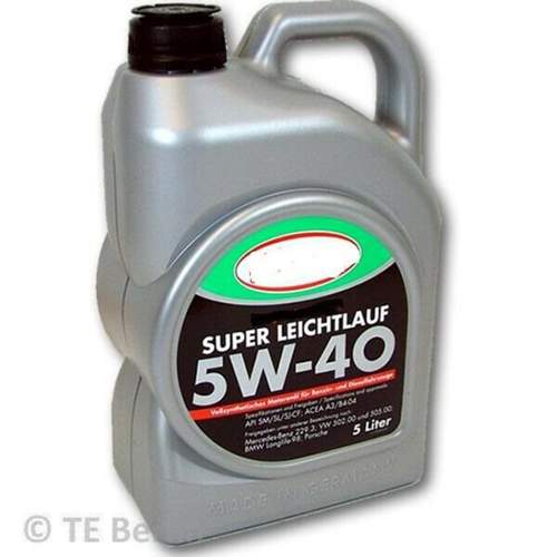

Hallo,danke an alle für die schnellen Antworten....ich fahre 5W40 vom M.......n Werksverkauf das mit der Grünen Farbe.
Bei 10W40 Öl nagelt der Motor beim anfahren ziemlich.MFG.

Dieses Öl bin ich auch gefahren , damals war es noch Vollsynth , also recht gutes Öl , derzeit wohl kein Vollsynth mehr obwohl es noch drauf steht , somit bei mir vom Tisch .
Bei der Laufleistung würde ich mal von verschlissenen Kolbenringen ausgehen , mach neue rein und dein Ölverbrauch wird deutlich zurück gehen .
Ihr mit eurer Ölphobie 🙂 Synthetik oder Vollsynthetik....eine Wortspielerei.
