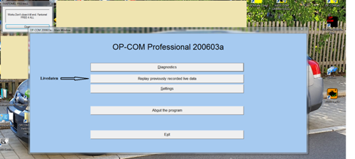

Ok danke für die Erklärung. Wo bekomme ich die Software auf Deutsch her ?
ich kenne z.Z. kein Menü auf Deutsch bei späteren Versionen über der 08/2010.
https://drive.google.com/.../1-Ckl6dgmXa-cdNRU0b-vFHquH5nnwGOu
das einizge was es mal gab war eine 210.. Profi auf Deutsch und
wurde extra geschrieben, vor ca 3 Jahren.
Die Version hat aber auch 179 Euronen gekostet,mit Freischaltcode ohne Dongle.
Mein Arbeitskollege hat diese Version und die hat einen Kopierschutz!
Damit habe ich den BC vom Astra K erweitert,
wo andere "Dienste" im Netz 60-80 Euronen haben wollen.
die ganzen Versionen des OpelCom sind eh alle von "Fantomel" abgeschrieben!
https://mhhauto.com/...All-Op-Com-from-v110530-to-200603-incl-Advanced
https://mhhauto.com/attachment.php?aid=404030
mfG
Opcom-200603a-modelle-auslesen
Opcom-200603a
Opelcom-profi-200603a
Die sollte eigentlich mitgeliefert worden sein.
edit: nach 08/2010 kenne ich OP-com nicht
BP,
Du meinst sicher nach 08/2010 benötigst Du keine andere Version,
wegen deinem Fahrzeugbestand.
der Signum geht auch noch mit 08/2010 ,
beim Astra K da BJ 2016 geht damit nichts.
mfG

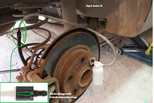

BP,
eine Feinheit gibt es noch wenn man es schneller will und
viel Pumpen möchte (geht auch ,aber lieber etwas langsamer),
ein Rückschlagventil der Scheibenwischanlage mit einfügen.
Der durchsichtige PVC-Schlauch muß aber immer oben
lang gehen,damit man die Luftblasen aufsteigen sieht und
nicht durchhängen lassen!
mfG

Ach, so eilig habe ich es beim Entlüften ja nicht. 🙂 Wenn der Druckbefüller auf 2 bar aufgepumpt ist, mache ich zwei Entlüftungsrunden und das passt dann auch. Am Ende sind noch 1,5 bar drauf (Behälter mit ca. 5 Liter Volumen und ich starte mit 2 Liter Füllung). Geht also eigentlich recht entspannt.
