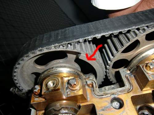

So damit hier mal Friede einkehrt.
Habe das an meinem defekten Motor auseinandergebaut um nachzuschauen.
Das Bild mit Pfeil ist OHNE NWS
das andere zeigt den NWS in Einbaulage.
Das mit dem Pfeil war das was ich gesucht habe.
Wo dem NWS sagt: "Hallo ich bin da"

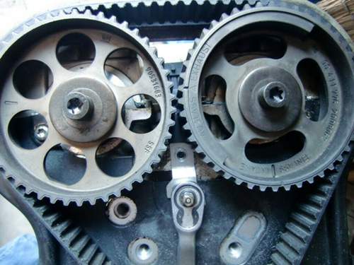

Cimg2769k
Cimg2761k
Warum hast du 2 verschiedene Nockenwellenräder drauf?
Da mußt Du schon Opel fragen. Das ist mein alter Motor, der ist 232 000 km gelaufen und es wurde nichts an den Nockenwellenrädern verändert bzw. ausgetauscht. Das Auslasseitige Nockenwellenrad hat halt den zusätzlichen Halbring wegen dem NWS.
Normalerweise sind es 2 gleiche Zahnräder. Nur eins um 180° gedreht.
Haste das an deinem jetzigen Motor geändert?
Also habe nachgeschaut, auch bei meinem jetzigen Motor sind die verschieden. An der Auslassseite halt mit den Halbringen wegen dem NWS.
