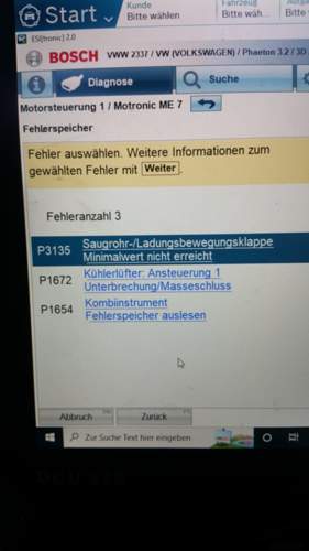

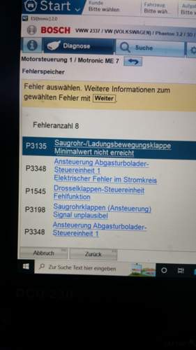

Entschuldigt, ich bin neu hier, leider habe ich noch nicht ganz so verstanden wie und wo man hier schreibt ?? mitbekommen habe ich aber,das Zottel wohl sehr gute Erfahrungen bezüglich Phaeton hat.ich habe ein Problem mit meinem 3,0 224 PS
Oft kommt die Meldung Motorstörung und hin und wieder auch Abgas Werkstatt. Der DPF ist gereinigt worden ich weiß das der eine drallklappenanschlag defekt ist diesen werde ich diese Woche erneuern dann aber natürlich gleich beide.meine Frage ist ob das der Verursacher sein kann das er mir die Motorstörung anzeigt. Über eine Antwort würde ich mich freuen.
@zottel125 schrieb am 10. August 2014 um 13:45:13 Uhr:
Hast du die Fehler-Nummer für mich ? 🙂
Was steht denn im FS?
Ich hänge Mal zwei Bilder an.
Vor dem löschen und danach
@windelexpress schrieb am 14. November 2022 um 19:39:26 Uhr:
Vor dem löschen
Nach dem löschen
