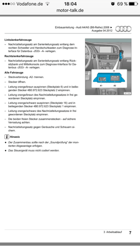

Suche im vorderen Fußraum Fahrerseite Motor Can Bus zum andocken . Farbe orange braun low und Orange grün high. Wo kann ich die Kabel finden beim Q5 3ltr. tdi?

Hallo Mike,
die Farben die Du beschrieben hast sind für
den Komfort-CAN.
Das Motorsteuergerät hängt am Antriebs- CAN
und diese Farben sind
CAN-Low: Orange / braun
schönen Abend noch
Manfred
CAN-High: Orange / schwarz

Hallo Mike,
der Knotenpunkt für den Antriebs – CAN sollte sich rechts seitlich der
Schalttafel ( Deckel öffnen ) befinden.
Kofferraum kann ich Dir nicht sagen.
Was hast Du vor ??
Manfred
Fahrerfussraum unter der A-Säulen unter Verkleidung ist auch ein Knotenpunkt
Kofferraum ist keiner
Danke euch für Eure antworten. Das Can Signal ist im Fahrer Fußraum links an der Wand am blauen Stecker vorhanden.

Hi hinterm Handschuhfach rechte Seite roter Stecker. Sollte aber auch in deiner Montage Anleitung stehen.
Ich glaube Pin 6 und 16...
Ach und stromdiebe funktionieren nicht. Must du schon löten.
Kann man dort am Stecker die Kabel dazu stecken oder muss ich an die Kabel dran löten?
In der Anleitung von Kufatec steht davon nix drin. Da heißt es nur an Motor Can high und low aber nicht wo. Ist der rote Stecker denn leicht zu finden?
Ja Handschuhfach raus und rechte Seite ist der Stecker.
http://www.motor-talk.de/.../Attachment.html?attachmentId=720581
Okay Danke Dir, ich denke mal das auch high und low auf dem Stecker gekennzeichnet ist, und soviel rote werden hoffentlich nicht da sein.-🙂)
Da ist nix gekennzeichnet. Das ist ein 20 poliger Stecker. Und du Must an pin 6 und 16 und je nachdem wie dein kabelsatz von kufatec aussieht etweder löten oder umpinnen...

Okay, dann gehe ich für high und low nach den Farben orange braun bzw. schwarz
Löten wird parallel aufgelegt^
