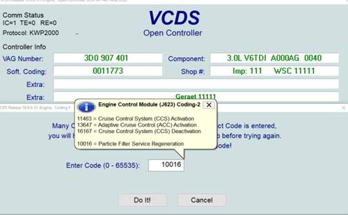

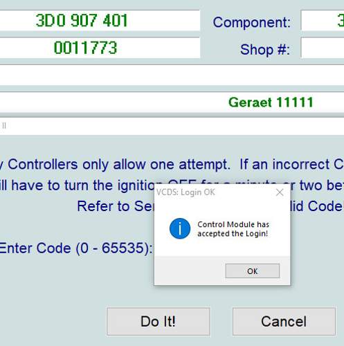

Moin, danke hat mir geholfen zu verstehen was da passiert. Habe danach die 'Anleitung' benutzt um mit VCDS 18.09 die Daten auszulesen und festgestellt, dass die letzte Selbstreinigung ca. 1500 km her ist - und das er solange eine Abgasfehlermeldung auftausuhct diese auch nicht selbständig durchführt.
Der P stand dann erst mal über 2 Wochen, ich musste die AGM nachladen... und alle Abgaswarnung war aus. Also: warmfahren, Tank über halb voll, Öltemp. normalstatus erreicht, und dachte ich schiebe mal die selbstreinigung an:
An der Tanke vor der Autobahn angehalten, code 10016 eingegeben und Standgas erhöhte sich auch sofort auf 1500. Losgefahren...

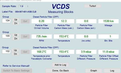

Und dann stellte ich auf der Autobahn fest, dass die binäre 1 (siehe screenshots) sagt, dass der Vorgang abgebrochen worden ist. Mehrere Versuche die Selbstreinigung wieder anzuschieben per 10016 führten zu nichts, Bestätigung vom Steuergerät Ok, aber passieren tat nichts. Ohne Bild aus dem Log:
Address 01: Engine (3D0 907 401 )
13:03:32 Group 104: Diesel Particle Filter (DPF)
0.20 Particle Filter Oil Ash Volume
11.1 Particle Filter Carbon Mass (calc.)
0.0 Particle Filter Carbon Mass (act.) Warum carbon-Mass act. 0.0 ? Ist da ein Sensor-fehler?
1500 km Mileage
13:03:32 Group 100
714 /min RPM
259.6°C Temperature
0.0 (no units)
1 Bin. Bits Abbruch der Selbsreinigung angezeigt.
13:03:32 Group 101
01111111 Bin. Bits
11111111 Bin. Bits
00001000 Bin. Bits
000 Bin. Bits
Hat jemand eine Ahnung was ich falsch mache oder woran es liegt?
