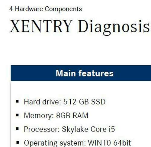

Bilder sollten alles sagen.
Xentry-hardware
