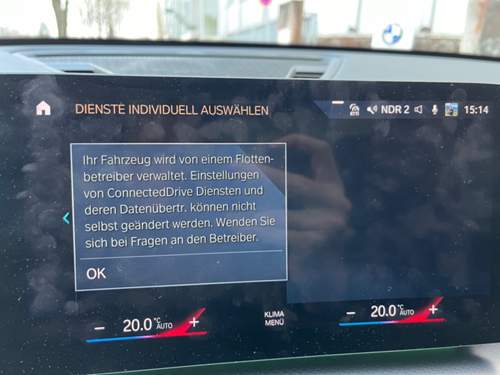

Guten Tag, seit 6.1. trackt meine App " my BMW" die zurückgelegten Fahrten nicht mehr mit. Alles andere, Ladezustand, Reichweite und Gesamtkilometer werden nach wie vor korrekt angezeigt. Mein persönliches Profil begrüßt mich ebenfalls beim einsteigen.
Was mache ich falsch?
40 Antworten
Habe ich mit OS8 auch schon gehabt. Das Auto sagt mir ich soll mich an meinen Flottenanbieter wenden. ;-) irgendwann ging es wieder.
War heute beim Händler. Auch ohne Erfolg. Das Bordsystem wurde neu gestartet und die App auf dem Smartphone deinstalliert und neu aufgespielt. Alles ohne Erfolg
Ich würde eher die entsprechenden Dinge deaktivieren und dann neu aktivieren im BMW.
Also Datenschutzfreigaben entziehen und nachher wieder aktivieren.
Alle Ratschläge bin ich mit dem Händlerfachmann durchgegangen, alle Einstellungen kontrolliert, auch die Datenschutz Freigabe!
Mein Händler hatte direkt Connected Drive kontaktiert. Die haben innerhalb 5 Minuten ein OTA Update vorgenommen. Dann hat alles wieder funktioniert. Vorher sah das bei mir so aus:
Meins geht auch wieder ..
Habe Software reset gemacht.....

Bei mir war die Sache ja etwas kompliziert, wegen der Registrierung in der Schweiz. Ich habe das Problem wie folgt gelöst:
- schweizer Account gelöscht
- neuen deutschen Account angelegt und Fahrzeug hinzugefügt.
Danach ging alles. Fahrten aus der Historie wurden , glaube ich, auch angezeigt. Muss ich noch nachschauen.
Korrektur: wurden nicht angezeigt
