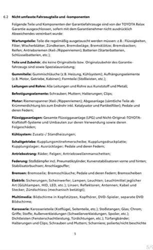

Was ich mich seit der ersten Seite frage: Wäre das von der Relax Garantie nicht abgedeckt? Laufleistung und Alter sollten ja passen.
Theoretisch vielleicht schon, aber besteht die hier überhaupt? Wenn das Fahrzeug zuletzt nicht beim Freundlichen zur Inspektion war, ist die Relax - Garantie hin.
Aber so was, daß der Scheinwerfer nach so kurzer Zeit kaputt geht, sollte eigentlich nicht vorkommen - bei Toyota schon 2x nicht!
@lex-golf schrieb am 25. Februar 2024 um 17:55:34 Uhr:
Leider nein.
Mein Rücklicht war letztes Jahr undicht. Ich dachte auch, dass das Teil eventuell abgedeckt ist von der Garantie, dem ist jedoch nicht so. Anbei ein Auszug aus den Garantiebedingungen.
Ja, da wird "Linsen und Reflektoren" sogar explizit benannt (unter Elektrik/Scheinwerfer).
Ein Grund mehr für mich, auf diese Relax - Garantie zu pfeifen...
Ich denke, die Toyota-Werkstatt hätte mich schon darauf hingewiesen, falls Relax greifen würde.
