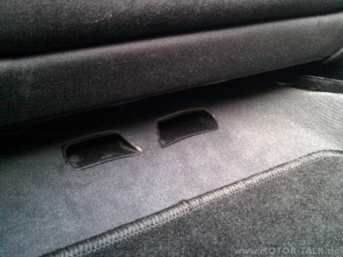

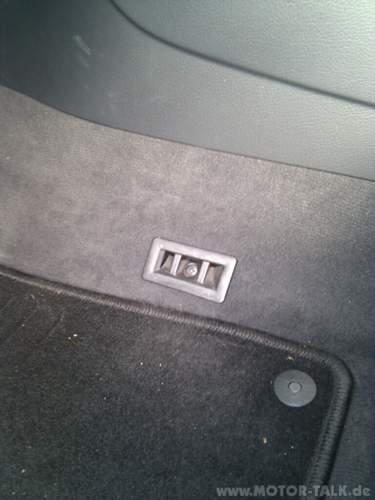

Hi Andi,
anbei zwei Bilder noch von den Lüftungsauslässen die ich meinte.
Bild 1: Ist im Fußraum beim Fahrer und Beifahrer, direkt unter der Mittelkonsole. Hier dürfte der Übeltäter in den Lüftungskanal gekommen sein.
Bild 2: Ist im Fußraum von der Rücksitzbank aus gesehen, direkt unter den Vordersitzen. Von hier bin ich mit dem Endoskop und dem Saugschlauch rein und hab den Störenfried "extrahiert" 😉
Jetzt nach weiteren 400 km kann ich sagen, dass es definitiv das Problem war. Ich bin derzeit am Nachdenken, ob ich mir eine Art Schutzgitter für den Luftauslass (Bild 1) bastle, denn meiner Ansicht nach ist es nur eine Frage der Zeit, bis da im Winter wieder ein Steinchen reinpurzelt.
