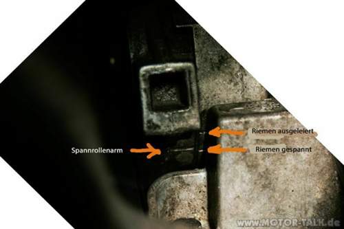

Moin, wenn wir Morgens den 9-3 (EZ '02 - 150PS - 155.000KM) anschmeissen, dann "kreischt" es im Motorraum auf der Beifahrerseite so ca. 2-3 Sekunden.
Das geschieht nur Morgens. Wenn der Wagen Abends kalt ist - besonders in dieser Winterzeit - dann nicht.
Umlenkrollen? (Wobei die bei dem Wechsel der Kopfdichtung eigentlich geprüft wurden.)
Servopumpe?
Oder was könnte es sein?
Wer kennt dieses Geräusch?

Der Polyriemen ist lose bei warmen Motor, wenn der Motor/Riemen kalt ist ist er straffer - daher kein Geräusch. Ursache ist meistens ein Riemenspanner oder der Riemen selbst.

Kreischen kommt davon das der Riemen an einer (vielleicht schwergängingen) Rolle oder einem Rad rutscht, die Servopumpe, Klima usw. sind alle meistens gelagert und wären die ein Problem würde es quietschen nicht kreischen.

Die Spannrolle des Riemens befindet sich auf einen federgelagerten Arm und dieser hat eine Kerbe. Gegenüber auf der Zylinderkopfdichtung ist auch eine Kerbe. Diese beiden Kerben sollten noch recht weit voneinander entfernt sein (1 cm und mehr). Je näher sie zueinander sind, desto ausgeleierter der Riemen.
Wenn der Riemen gut gespannt ist (Kerben weit auseinander), kann das Quietschen auch der Anfang eines Klimakompressor- oder Servopumpenschadens sein, wegen Schwergängigkeit.

ups, dann muß ich wohl in Richtung Servopumpe denken, da ich vor einigen Tagen Hydraulik-/Lenkungsflüssigkeit aufgefüllt habe, da der Stand unter der "Schweißnaht" des Behälters war.
Lassen sich dieser Klimakompressor und/oder Servopumpe "abschmieren" und eine Schwergängigkeit beheben?
Beschriebene Kerben von oben gut zu erkennen?

Riemenspannung: siehe Foto
Kerben-spanner

Moin,
herzlichen Dank für das Foto.
Mangels erfahrung: Aufnhme von oben oder von unten auf der Hebebühne.
Gruß Tom
...na im Motorraum in Fahrtrichtung rechts, hinten, oben...wirst schon draufkommen!

Habe die Marken gefunden und die stehen in der Mitte.
Da der Riemen aus 09/2011 und jetzt so 35.000KM gelaufen ist, werde ich den wechseln.
Dann schauen wir weiter.
