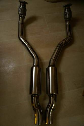

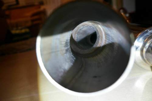

Die Engländer haben geliefert 😁 ... die Downpipes sind absolut Top und für den Preis von rund 280€ ein absoluter Schnapper.
Die Verarbeitung ist sehr gut, vor allem gibt es keine Engstellen im Rohrverlauf oder VSD.... so muss das sein 😁
Dichtungen und Schrauben liegen auch bei, was will man mehr 🙂
Auf den Sound in Kombination mit der XPipe und dem ebenfalls vollkommen durchgängigen ATJ MSD bin ich sehr gespannt.

wow 😎 optisch ja schonmal der Knaller! Bin gespannt, wie es klingt 😁
Motorsport auf der Insel hat noch erträgliche Preise Da kann man sehen das wir in GER dafür zu sehr zur Kasse gebeten werden
@sTTefan
.. ja, die Teile sehen echt sauber aus. Alle Schweißnähte sind "wie gemalt" und durchgeschweißt - soweit echt Top.
@RS5 450
stimmt vollkommen. Die Preise da sind echt konsumentenfreundlich. Vor allem bekommt man da auch Kleinteile die bei uns überhaupt nicht angeboten werden.

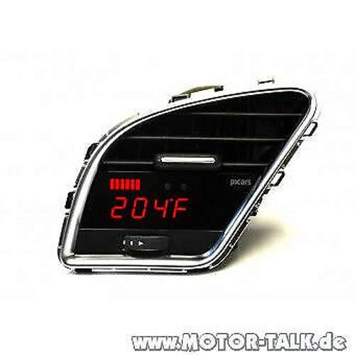

Ich finde die Lösung für eine Zusatzanzeige echt perfekt. Hast Du das rote oder weiße Display genommen ?

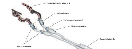

Diese Rohre ersetzen doch die originalen Vorkatalysatoren nebst Lamdasonde? Muss die Lamda ausprogrammiert werden?
Nein, die Rohre ersetzen nur die original VSD - die Hauptkats sitzen beim S5 und RS5 gleich oben am Krümmer. Der RS5 hat einen Fächerkrümmer ( hat Audi für die beengte Einbaustelle wirklich klasse gemacht ) mit festem Kat. Beim S5 ist es ein konventioneller Krümmer mit angeschraubten Kat. Alle Lambdas sitzen oben im Katgehäuse. Programmiert werden muss daher überhaupt nichts. Eine kleine Softwareoptimierung bietet sich aber förmlich an 😁

in der SSP zum RS5 Motor wird von Vorkatalysatoren geschrieben, deswegen war ich etwas verwundert

ja, das SSP basiert noch auf dem alten RS4 Daten, da gab es wirklich Vor- und Hauptkats. Beim RS5 und S5 gab es das in dieser Bauart nicht mehr.
Die S/RS5 Downpipes haben je nur einen Vorschalldämpfer - da kostet einer bei Audi mehr als beide "Engländer" zusammen 😁
