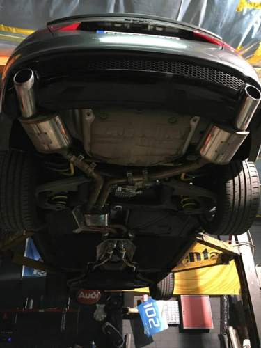

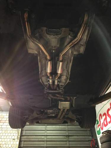

@sTTefan,
ich bin auch gespannt wie so eine Full X-Pipe den Klang und Durchzug beeinflussen wird. Die HMS XPipe für den RS habe ich schon mal live am Ring gehört... der RS klingt ohnehin schon viel schärfer wie der S5, aber mit der XPipe wirds "rattig" Der typische V8 Sound lässt deutlich nach, aber der rattige Motorsportsound entschädigt dafür.
Hoffe es kommen noch ein paar trockene Tage das ich zur Werkstatt fahren kann, drunter ist der MSD mit der XPipe dann schnell :D
Kommt mir bekannt vor ;-)...
Img-1276
Gelbe Federn, gelbe Stabis .... ein Wagen aus Deiner Garage ? :D
Was ist da vor der XPipe passiert ? :)
@DottoreFranko schrieb am 2. Dezember 2015 um 20:50:04 Uhr:
:D:D:D

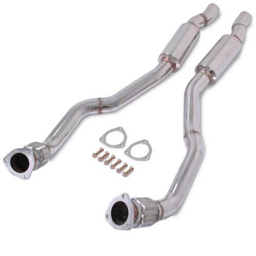

Andere Verbindungsrohre mit kleinen Vorschalldämpfer für kleines Gels aus England.
Die haben bei meinem V6T den richtigen Durchbruch in Sachen Sound gebracht...

Die sehen echt gut aus - rein optisch könnten die von Milltek sein ;)
@DottoreFranko schrieb am 2. Dezember 2015 um 20:19:44 Uhr:
@sTTefan,
ah, ok, dann geht mir das doch etwas in die falsche Richtung. Will eigentlich mehr den tiefen V8-Sound und nicht dieses racige.
http://www.ebay.de/itm/221039208115?...
Die von Milltek gibt's aber meines Wissens nur mit Sportkats bzw. ganz ohne Kat/VSD.
Die gleichen aus England gibt es auch ganz ungedämpft, aber da wäre ich nie mit über
den TÜV gekommen :):D:cool:

Habe ich mir schon fast gedacht. Der Sound wird echt racig/scharf. V8 Blubbern kommt am deutlichsten bei kompletter Trennung beider Abgasstränge. Da der RS MSD den gedämpften Gaswechsel erlaubt, könnte man diesen so Modifizieren das die beiden Stränge getrennt sind.
Das sollte dann den V8 Sound verstärken.
interessanter Ansatz :) Werde das mal weiter verfolgen! Muss gestehen, dass ich mir die Abgasanlage vom RS5 noch nicht so genau im Detail angeguckt habe. Aber da gibt es bestimmt Anbieter, die die Abgasstränge trennen!?
Bringt mir da z.B. die XPipe anstelle des MSD den gewünschten Effekt? :D
@sTTefan schrieb am 2. Dezember 2015 um 22:10:41 Uhr:
:D ..
  • X-Pipe = Racesound ( immer und ohne Ausnahmen )
  • H-Pipe = mehr V8 Sound, aber bei den Audi V8 wegen der Zündfolge nicht ganz effektiv wie bei Ami V8
  • getrennte Rohrführung = reiner V8 Sound.
