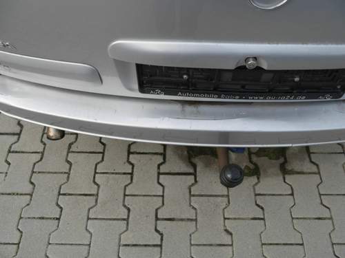

-Die hintere Stoßstange sieht nicht gut aus (siehe Fotos). Der Verkäufer meinte, das sei Rostmäßig kein Problem, da die ohnehin nur aus Kunststoff bestünde. Ist das so korrekt? Außerdem wäre das wohl kein Problem für nen Hunni eine aufm Schrott zu finden. Also optisch isses mir egal, solange es kein Problem für irgendwas darstellt.

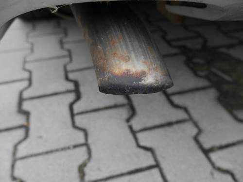

- Wie ist die allgemeine Rostsituation des Wagens einzuschätzen? Es gibt ein paar (sehr) kleine Stellen an dem Wagen, an denen Rost sichtbar ist (Kofferraumklappe, Auspuff, und wo der kleine Fleck auf Foto 5 war, hab ich vergessen 🙄) Ich habe euch mal Fotos angehängt.

Den Heckbereich von dem Auto würde ich GENAU prüfen, schon alleine weil er eine Anhängerkupplung hat - wenn dort jemand drauf fährt (was die beschädigte Stoßstange nahelegt), dann kann da schon einiges gestaucht worden sein da sich die Kraft nicht auf die gesamte Fläche verteilen kann. Allgemein würde ich immer einen mit möglichst wenig Rost suchen, die Auswahl ist einfach noch zu groß.

1. Unter der Stoßstange ist auch noch eine Metalstrebe diese wird mit sicherheit auch verbogen sein.

3. Den Rost an der Auspuffanlage kannst Du ignorieren.
