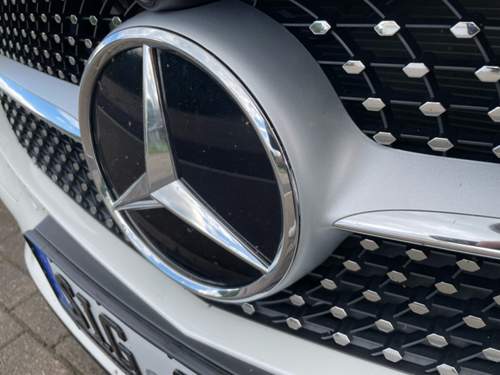

Servus Leute

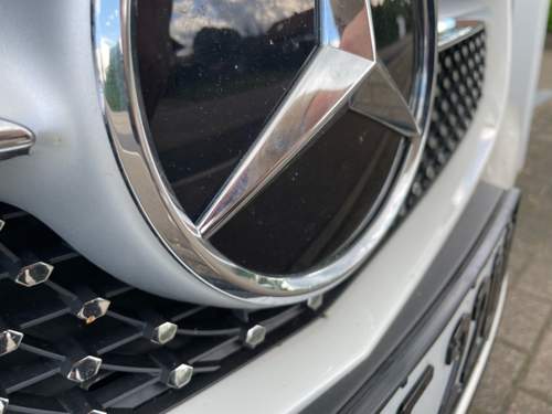

Ich wollte fragen ob jemand weiß, wie man den Stern im Kühlergrill wechselt ohne diesen ausbauen zu müssen.
Zudem wollte ich fragen, ob es möglich ist die Einzelteile drum herum bis auf die Diamantwaben von dem Grill auszubauen um zu folieren?
Anbei ein Bild meines Sternes.
Danke für eure Hilfe

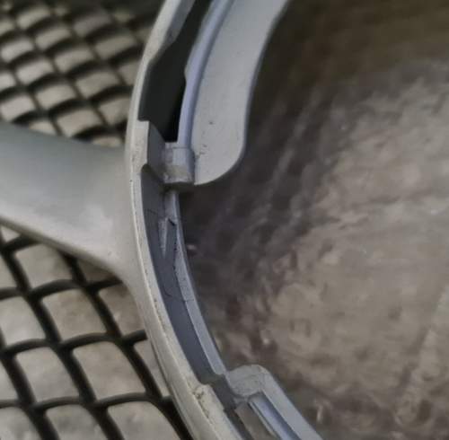

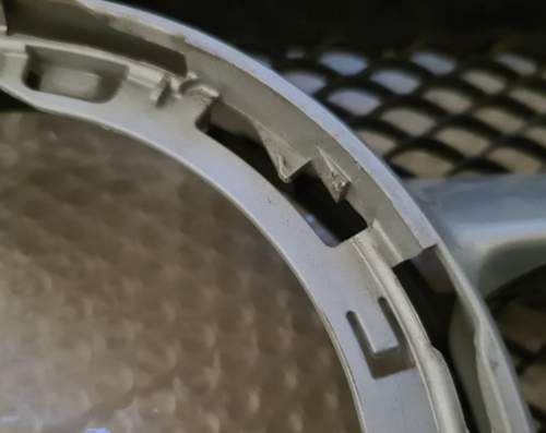

Jetzt habe ich extra wegen dir meinen Grill ausgebaut.
Da sieht man die Nasen wo es einrastet. Und wie gesagt ohne Ausbau vom Grill wird es nichts.

Danke dir dafür! Leider ist es für mich unmöglich den Grill auszubauen. Schade ich dachte das würde auch so leicht gehen wie bei den anderen. Ich hab es jetzt versucht ich komm zwar von hinten dran, wenn ich die Motorhaube auf habe aber ob ich da die richtige Stelle finde ist fraglich. Und von vorne der Stirn alleine lässt sich 0,0 drehen ich komm mit einem Kunststoffhaken zu unter den Stern zwischen den Stern und die schwarze Platte aber bewegen lässt es sich null.
Die Platte ist nur aufgelegt und wird vom Stern gehalten. Gruß Bw
So wie es viele schon geschrieben haben, muss man gegen Uhrzeigersinn drehen. Stimmt, steht auch so in WIS. Nur funktioniert das nicht so einfach. Wenn der Grill ausgebaut ist, geht es.

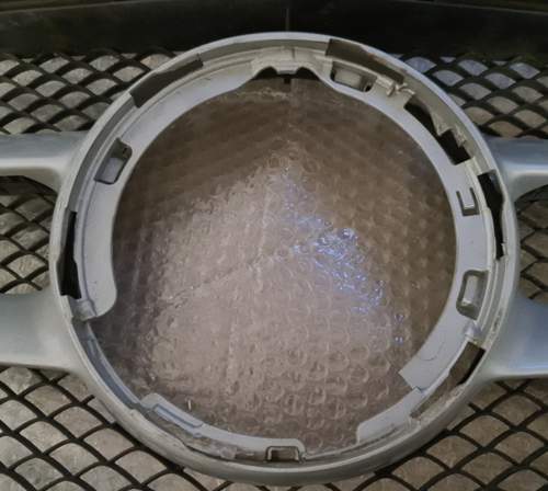

Hi Grandel, ich versuche jetzt beinahe seit Stunden diese beiden Nasen parallel zu drücken und dabei den Stern zu drehen. Leider ohne Erfolg. Hast du da noch einen Tipp oder gibt es dafür einen Trick?
Eigentlich nicht. Nur die beiden Nasen und dann drehen. Kann schon mal etwas schwerer sein wenn da Dreck drunter ist.
Gefühlt brauche ich dafür dann 3 Hände. Dann probiere ich aber weiter - Dankeschön!
Ich habe die Nasen bei mir im Grill etwas flacher gefeilt damit es einfacher geht 🙂
Ich habe ihn nun ab. Mit zwei kleinen Löffeln die man falsch herum zwischen Stern und Grill schiebt und die Fassung des Grills etwas nach außen drückt klappt es dann auch mit 2 Händen. Besten Dank für die Hilfe

Zur Sternplatte - wie schon jetzt einige geschrieben haben, mit einfach kurz von außen drehen ist nicht. Da gibt es 2 Rastnasen innen und die muss man lüften, was auch schon recht schwierig ist. Ich habe im ausgebauten Zustand bald so lange gebraucht, um die Sternplatte zu demontieren wie für die Stoßfängerverkleidung alles obwohl sauber war. Der Einbau war auch nicht ganz einfach, es war trotz Fett auch ein diverses Drehmoment und der Schraubendreher nötig um die Platte zu montieren.
