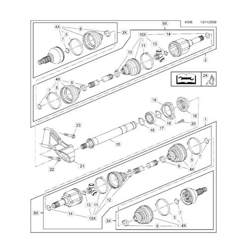

Zwischenstand:
Laut Anhang benötige ich eine Zwischenwelle ohne dass auf beiden Seiten Zähne sind.
Ein Shop sagt aber, dieser passe dennoch laut ihrer Prüfung: https://www.woospa.de/.../nty-antriebswelle
Kann das sein?
Screenshot-2023-08-15-22-30-17-833-com-android-chrome-edit
Der Link aus dem Shop ist keine zwischenwelle.
Wenn du doch schon aus ominösen Quellen Bilder des Teilekataloges hast, dann nimm einfach die zu deinem Fahrzeug passenden Teile 😉
Welche das sind, steht im Teilekatalog, oder der FOH sagt es dir, wenn man lieb fragt.
Aber da eiert man ja lieber seit Wochen rum.

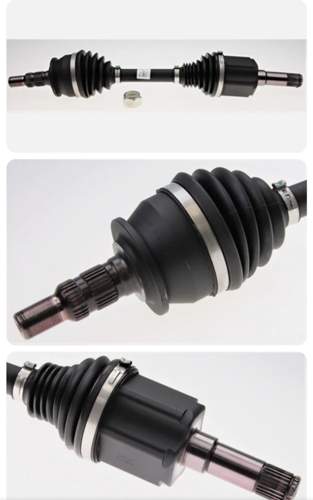

Ich hatte Glück und habe auf eBay bei kfzteile24 eine Antriebswelle von Löbro gefunden. Die Lieferzeiten waren mit 1-2 Werktagen angegeben, wie bei allen dauerte es aber 4 Werktage. Telefonservice war aber spitze bei denen! Löbro ist keine billig noname Marke, sondern brauchbar. Ich werde wegen der Haltbarkeit versuchen uu berichten.

Ist dann jetzt das vibrieren des Autos weg durch die neue Antriebswelle?
@bigbluehand schrieb am 2. September 2023 um 13:36:10 Uhr:
Ja, dadurch wurde das Problem behoben 🙂 🙂 🙂 🙂
Ohne Gewähr, aber es war hw das innere Gelenk. Das ist ein typisches Symptom. Ein Defekt am äußeren äußert sich anders.
