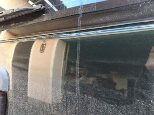

Hab die Leiste gestern auch mal entfernt, leider hat die Klappe schon 3 größere Roststellen :/
Wie geh ich jetzt am besten weiter vor?
Nur die stellen abschleifen, grundieren? Dann lackieren?

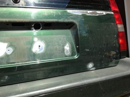

das ist schon recht schlimm. Da ist darunter viel mehr Rost. Bei mir war viel weniger(von Außen erst), hab meine dann auch gestrahlt - da waren schon einige Löcher drin, darunter ist viel mehr Rost.. Scheibe muss raus, das der Rost unter die Scheibe geht - alles Andere ist Flickerei und wird nichts bringen!!!
Anbei ein Foto - so hab ich die bearbeitet, dann dem Lacker übergeben. Rostschutz, Scheibe aus/einbauen und lacken. Das sollte um die 300/350€ kosten - je nach dem.
Dann baust alles wieder zusammen, eine Dose Hohlraumschutz kannst besorgen, da ist nämlich nichts drin - fertig.
Die NUT kannst du dann wie ich es gemacht hab vom Lacker direkt mit Scheibenkleber auffüllen lassen (siehe Bild #2) - auf keinen Fall aber die Leiste wieder einbauen!!
