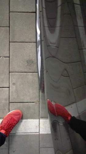

Moin, ich habe jetzt meine Sommerfelgen (Michigan 17 Zoll) mit 15mm Spurverbreiterung auf der HA montiert. Meint ihr, dass ich die "Flaps" brauche oder genügt die Radabdeckung so?
MfG
