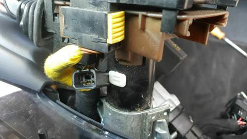

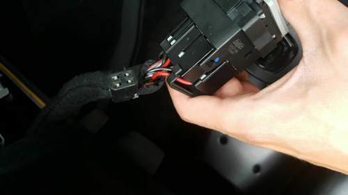

Könnte am Blinkerschalter liegen.

Alle Lampen leuchten "wenn sie leuchten" hell. Blinkhebel hatte ich schon mal in der Hand. Bin allerdings nur mal mit Druckluft durch. Dann ging es auch wieder eine Weile gut. Vielleicht tausche ich mal den Blinkhebel.

Genau das Phänomen hatte unserer auch. War das Blinkerrelais
Guggst du Bild!
