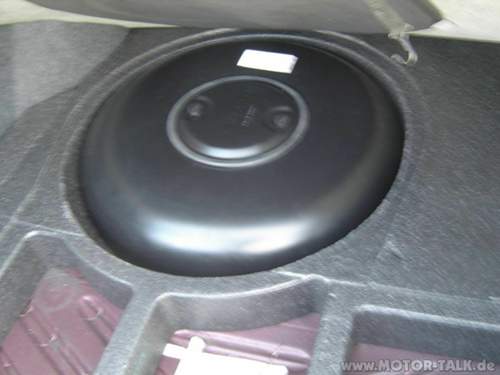

Hey,
ich habe in meinem Golf 3 einen Gas Tank in der Ersatzradmulde verbaut. dieser ist ca. 10 Zentimeter höher als der rest vom Kofferraum. Eigentlich hat mich das bisher nicht gestört aber ich möchte mir einen Subwoofer einbauen. Der benötigt natürlich einen geraden Untergrund. Nun meine Frage:
Mit was kann ich den Kofferrauch auffüllen. Ich möchte kein Holz nehmen (Wegen dem Gewicht). Styroporplatten werden vermutlich nicht lange halten. Hat jemand von euch Erfahrung damit? ich habe an Hartschaumplatten gedacht. Meint ihr die würden reichen? ich möchte ab und zu halt auch meinen Einkauf (Kasten Bier, 6x Wasser und so) daraufstellen.

Servus Takiry,
also ICH würde mir die "serienmäßige Erhöhung" vom Schrotti erst mal holen , kannst ja dort Dein Zeug auch unterbringen wie es vorgesehen ist - und DANN vom Baumarkt noch eine schöne, stabile 21mm Preßspanplatte holen - oder ein Resterl 30er Küchenarbeitsplatte (gibt's fast geschenkt!), mit der Stichsäge schön zuschneiden, dann solltest Du eigentlich auf dem Niveau des Gastankes sein. Musst halt messen 😉 Teppich noch drauf, und gut is!
DIE 3 Kilo, welche die Holzplatte noch wiegt, sollte Dein Golf eigentlich schon verkraften können - aber Du hast einen stabilen, und auch durch den Subwoofer und Bierkisten😁 belastbaren Kofferraumboden! 🙂

Habe ich auch schon überlegt aber bei mir kommt noch dazu das der Tank mit "Metallstreifen" gehalten wird. Da nützt mir der Standardeinbau leider recht wenig. den müsste ich auch kaputt machen. Un dann kann ich auch nichts mehr rein tun. somit ist es nicht sehr sinnvoll mit für ca 30 euro so ein einbau zu holen wenn es 3 euro styropor auch tun.
Moment... ich melde mich in 5 minuten zurück.
Ich mach mal fix ein Foto dann seht ihr was ich meine.
Edit:
Bild hinzugefügt. Der Tank ist merkwürdig fest gemacht... er steht ca 8 Zentimeter vom rest ab. bei den Schrauben ca 9 Zentimeter.
PS.: Stellt euch das Fotot einfach vor wenn der Kofferraum sauber ist 😁
Hiho
das einfachste der Welt
4x dachlatte ( 2x4cm gehobelt z.b.)oder rahmenhölzer (je nach höhe ) auf Länge schneiden
und
19 MDF besser Multiplex ( weil nässeunempfindlich )
oder aus 19 mm Multiplex Streifen schneiden lassen die so hoch wie der Versatz sind )
Dachlatten/Streifen seitlich und vorne/hinten zur Rückbank bzw Kofferaumschloss auflegen ..
oben die (passgenau)zugeschnittende MDF Platte drauf ..verschrauben ..( alternativ die Dachlatten/Streifen voher an die Platte schrauben )
alten Kofferaumteppich drauf ....fertig
Mache ich schon immer so wenn ich z.b. Endstufen im Boden unsichtbar verbauen will
Gruss Dirk
Waaas 21mm? 😰
Das würde ich mal durchrechnen, ich hätte mal grob 10mm übern Daumen gepeilt. Multiplex hält recht viel und wenn man minimale Stützpunkte zwischen Blech und Holzplatte baut, dann sollten 10mm locker langen!
Anhaltswerte:
Biegefestigkeit 30-160 N/mm²
Druckfestigkeit 30-35 N/mm²
Oder so machen wie dtgr es beschreibt 😉
