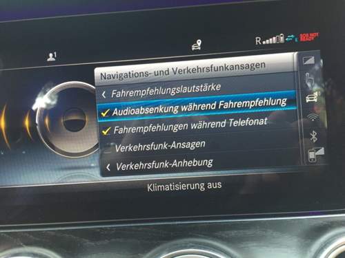

Ich habe vor kurzem ein Hinweis im Comand erhalten, dass neue Einstellungen für meinen Benutzer vorhanden sind.
Ich habe dann die Einstellungen geladen und danach ein System mit fast vollständiger Default Einstellung erhalten. Danach habe ich halt alles wieder so eingestellt, wie ich es haben möchte. Soweit ja erstmal nicht so schlimm.
Irgendwann bemerkte ich dann, dass die Musik bei der Navi Ansage nicht mehr gesenkt wurde. Schalter Ein und Aus brachte kein Erfolg.
Zurücksetzen auf Werkseinstellung brachte leider auch kein Erfolg.
Hat auch einer von euch das Problem?

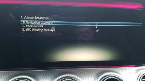

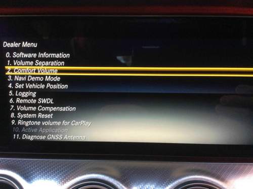

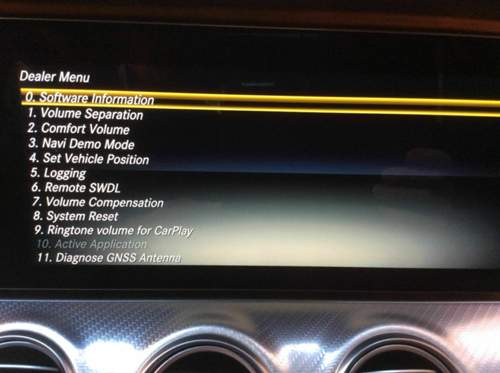

Ich habe Softwareversion 4.77.
Auf Fahrzeug gehen, Drehdrücksteller ca. 10s gedrückt halten. Dann auf Volume Separation gehen und auf Navigation Guidence.
Ich habe ihn bei 3 zu stehen, da ich noch das Radio hören möchte.
Je höher du gehst, desto leiser wird das Radio.
Viel Erfolg.
Viel Erfolg.

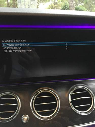

Hier die Bilder
20190708-051142
Volume Separation

Hi Kubufi,
Danke für deine Hilfe. Habe es soeben von Stufe 9 auf Stufe 3 gestellt und eine Probefahrt gemacht. Leider hat sich nichts verändert. Ein/Aus Schalten der Funktion hat auch nichts gebracht. Naja, dann werde ich wohl in die Werkstatt fahren müssen.
.jpg
Ich habe dich so verstanden daß du nichts mehr hören möchtest wenn die Naviansage kommt....
Dann musst du auf 18 stellen und dann im Hauptmenu zu end runterscrollen, drauf drücken und so auch speichern....
Probiere das mal bitte.
Gerade umgestellt auf 18. Leider kein Erfolg. Audio senkt sich nicht ab.
Ich bin auch zurück gegangen und auf END.
Bin auch noch ein zweites Mal reingegangen und habe die Einstellung noch mal kotrolliert. Es stand weiterhin auf 18.
Ich werde dann mal in die Werkstatt fahren.

Habe vorhin festgestellt, dass die Einstellung auf die Wiedergabe bei „Media“ Einfluss nehmen. Bei „Radio“ wird weiterhin nicht abgesenkt.

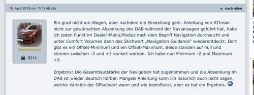

Vielleicht hier die Lösung. Bei mir hat die Offset-Einstellung nach Langem Abhilfe geschaffen.
1. im Dealer Mode den Wert der Absenkung mindestens auf 27 stellen.
2. wie im Bild verfahren (Offset).
Fertig.
07907a3e-016b-44de-b4fe-0f0987ddb2e6
Hier auch noch einmal gerne statt Screenshot der Link auf meinen Beitrag. Ich hatte das Problem auch und konnte es dadurch lösen:
https://www.motor-talk.de/.../...tand-letzte-updates-t5804276.html?...
Ja, Danke nochmals. Ich hatte schon aufgegeben, aber Dank der verlinkten Lösung, funktioniert endlich auch wieder die Audioabsenkung.
