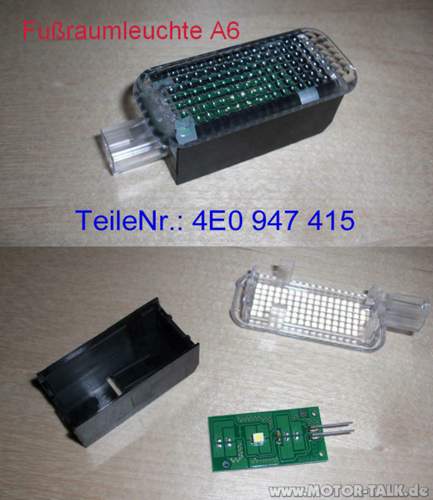

Original geschrieben von Scotty18
meines wissens ist die Bauform anders ; daher die einen sind etwas kleiner 8J
sind gleich
4e0-947-415
8j0-947-409
dann hab ich nichts gesagt 😉 - es gibt aber eine Leuchte die ist schmaler- die hatte ich nämlich mal im S5 und viel während der Fahrt aus dem Handschuhfach unten im Fussraum raus 😉

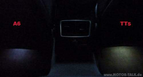

Original geschrieben von chrsgeier
Die vom A5 sind dunkel. Habe die vom TT und R8 verbaut, die sind deutlich heller
Die TT Leuchte ist zwar einen Ticken heller, aber auch etwas gelblicher. Nicht mein Fall.
A6-vs-tt
Das gelbliche fetzt nur, wenn man die restlichen Innenraumleuchten "noch" als normale Glühlampe hat.
Ich denke, es täuscht, dass die vom A5/A6 dunkler sind.
Denn wenn man sich mal das LED-Lichtpaket im Innenraum vom z.B. TT anschaut, dann merkt man mal, was die LEDs im Dachhimmel für dunkle Funzeln im Vgl. zu den normalen Glühlampen sind.
Ich denke einfach, dass das weiße Licht vom Auge als "dunkler" wahrgenommen wird.
gelblich finde ich die nicht .habe beide nebeneinander gelegt und angeschlossen da sah man das die 8jo leuchte deutlich heller sind .sehe ich auch an der ambientebeleuchtung das der fussraum schön hell ist
Hier ist ein Vergleich zu den Fußraumleuchten

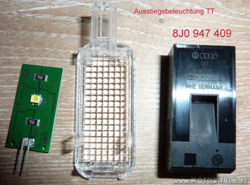

Die 8J-Version gibt es in zwei Ausführungen:
8J0 947 409 und 8J0 947 409 A
Ich habe die 8J0 947 409 verbaut. Farbton ist sehr ähnlich den originalen A5 LEDs. Im Fonds (Coupe mit S-Sportsitzen) waren sie mir aber zu hell. Der Teppich war zu punktuell ausgeleuchtet. Habe hinten deswegen wieder die originalen LEDs eingebaut.
Die 8J0 947 409 A ist wohl die Hellste, leuchtet aber gelblich.
Eine andere Möglichkeit ist noch, die original verbauten Fußraum-LED durch Glassockel-LED zu ersetzen. Dafür bedarf es allerdings eines kleinen Adapters. Dann hat man eine relativ große Auswahl an Helligkeit und Farbtemperatur.

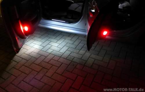

Hab das mal an der Ausstiegsbeleuchtung gemacht (links neu, rechts original), dort sind beim A6 die gleichen (Funzel)LED wie im Fußraum verbaut.

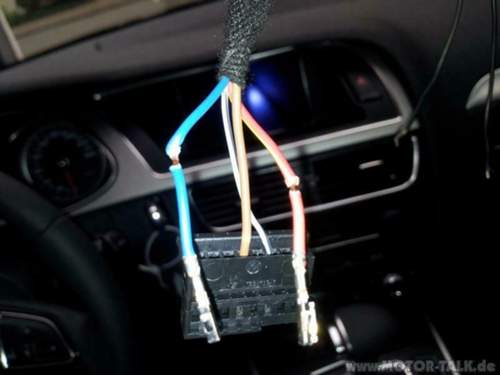

Ich hab heute die Fußraumbeleuchtung vorne und hinten nachgerüstet. Hab hierzu die Kabel über die a-säule bis zur Decke gezogen und dann über die deckenleuchte an das blaue und rot/gelbe angeklemmt.
Es funktioniert alles soweit, nur die ambientebleuchtung, die ich codieren lassen hab funktioniert nicht.
egal wie ich diese einstelle, die fußraumbeleuchtung ist während der fahrt aus.
hätte ich die beleuchtung woanders anschließen sollen?
anbei ein foto des steckers der deckenleuchte.
