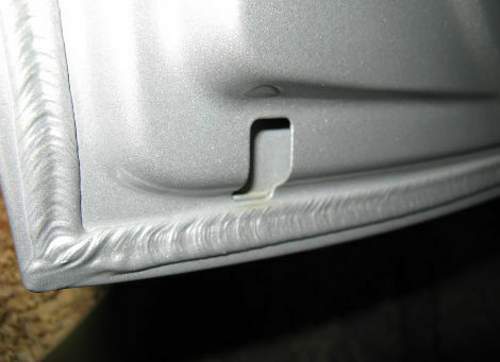

Die eher vom Rost betroffenen Fahrzeuge kann man oft an der Form der dauerelastischen Dichtnähte erkennen. Diese sind im Werk meist grob und wulstartig aufgetragen worden. Die neueren Dichtnähte an den Bauteilen die nicht mehr so rosten sind wesentlich glatter und eleganter ausgeführt. Hab da mal Beispielbilder aus dem Netz beigefügt.
Und hier noch ein Bild von der alten Beifahrertür unseres B200: https://www.motor-talk.de/.../20160115-213045-i208302007.html
Dichtnaht-alt
Dichtnaht-neu

Türen sind alle top, nur die Heckklappe ist die mit der rauen Naht aber Rost ist 'noch' nicht zu finden...
