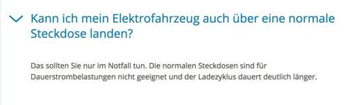

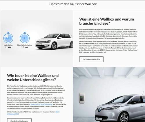

    @Spiderweb schrieb am 17. Januar 2020 um 07:58:27 Uhr:
    @Bernh24 schrieb am 16. Januar 2020 um 16:55:52 Uhr:
    Na dann installiere mal bitte an jedem Haus in einer gewöhnlichen Straße einer Wohngegend, möglichst mit Mehrfamilienhäusern usw. (von Stadtkernen mit hohen Miethäusern ganz zu schweigen) Schnelladesysteme. Oder gehe mal aufs Land, am Besten eine kleine Gemeinde weit draußen mit 150 Einwohnern ... . Das Aufstellen wird, abgesehen von den räumlichen Unzulänglichkeiten in Stadtkernen eher kein Problem sein, das gleichzeitige Betreiben von Schnelladestationen schon (XX kW Akkuleistung schnell laden heißt auch XX kW in kürzester Zeit zu transportieren, was bei Stromnetzen mittels Leitungen passiert - um höhere Leistungen zu transportieren muss man größere Querschnitte verfügbar haben, bis hin zur notwendigen Transformation usw.). Frag mal jemanden von deinem Energieversorger vor Ort unter vier Augen und im Vertrauen ... . Nur, wenn er flunkert wird er Dir bestätigen können dass das kein Problem sei.
    Nochmal. Wie kommst du zu deiner Annahme? Es wird in Zukunft nicht vor jedem Haus einen Schnelllader geben. Ganz einfach weil es den nicht braucht. Daheim kannst du ganz gemütlich mit 11kW laden und bekommst deinen Akku ganz easy bis zum Morgen voll. Egal ob an deiner eigenen Dose oder einer öffentlichen. Schnellladen ist hauptsächlich für Langstrecke wichtig. Weil du dort in möglichst kurzer Zeit viel Energie "nachtanken" möchtest. Im Büro, über Nacht oder wenn das Auto unter Tags rumsteht spielt das eine untegeordnete Rolle.
    Und niemand spricht davon, dass dies heute schon für alle gehen würde. Aber die Aufwände um dieses Gesamt-Ladeprofil abzudecken sind beherrschbar. Google einfach mal nach dem Thema, da gibt es viele Infos von verschiedensten Quellen. Da musst du nicht mit deinem Installateur vor Ort reden 😉.
    So und jetzt stellen wir uns alle einmal die Städte vor, in denen nicht jeder über eine beheizte Garage verfügt, sondern draußen an der Straße parken muss.
    Soll dann jeder seine 25m Kabeltrommel ausrollen? Und alle Fußgänger drüber stolpern?
    Und was, wenn der Nachbar sein Auto mit meinem Strom lädt oder die kranken Linken aus Protest mit den Seitenschneider kommen?
    Erst denken, dann gute Vorschläge machen.
    Die naiven Kinder (FFF) haben da komischerweise keine praktikablen Lösungen...

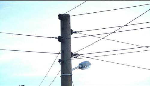

    In den Eigenheimsiedlungen (teils 1936 gebaut) wird der Stromanschluß derzeit noch über Freileitungen an die einzelnen Abnehmer e i n p h a s i g zugeführt.
    Um eine Wallbox zu installieren muß zwingend auf 3-phasige Erdverkabelung umgestellt werden.
    https://www.mobilityhouse.com/.../...on-fuer-mein-elektroauto-beachten
    1
    2
    Realität 2020
