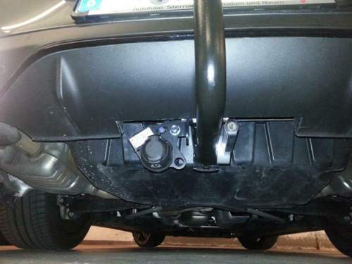

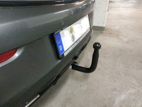

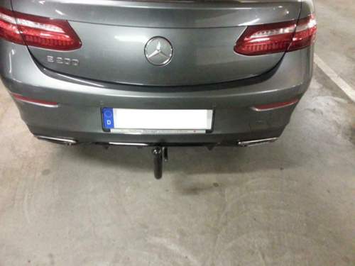

Hallo Forum,
ich habe ein E 200 Cabrio gekauft. Am Mittwoch wird eine
AHK eingebaut. Die AHK zu finden, war nicht einfach wegen der AMG Stylingpaketes.
Ende des Monates gehts mit dem Wohnwagen an die Ostsee.
Fährt hier noch jemand mit einem Caravan?
Es ist vollbracht. Es war nicht einfach!
Der Anbau der AHK verlief glatt. Den Elektrosatz einzubauen und die Elektronik
zu aktuallisieren war schon ein anderes Kaliber.
Die Einbaufirma hat mich zu einer versierten Elektronikfirma weitergereicht.
Problem war, das der Wagen zu neu war, sodaß diverse Updates nötig waren.
Es ist jetzt alles betriebsbereit und funktioniert.
Der Spass hat mit Teilen und Einbau 1.160€ gekostet.

Die Fotos.

@tatze48 schrieb am 16. September 2019 um 13:06:34 Uhr:
Die Fotos.
Steht die Kupplung nicht sehr tief auf dem Asphalt?
