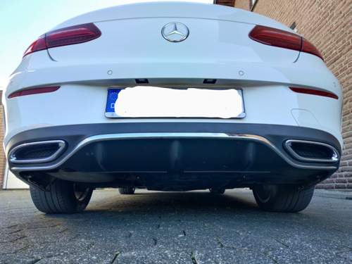

Hallo Forum,
ich habe ein E 200 Cabrio gekauft. Am Mittwoch wird eine
AHK eingebaut. Die AHK zu finden, war nicht einfach wegen der AMG Stylingpaketes.
Ende des Monates gehts mit dem Wohnwagen an die Ostsee.
Fährt hier noch jemand mit einem Caravan?
Es ist vollbracht. Es war nicht einfach!
Der Anbau der AHK verlief glatt. Den Elektrosatz einzubauen und die Elektronik
zu aktuallisieren war schon ein anderes Kaliber.
Die Einbaufirma hat mich zu einer versierten Elektronikfirma weitergereicht.
Problem war, das der Wagen zu neu war, sodaß diverse Updates nötig waren.
Es ist jetzt alles betriebsbereit und funktioniert.
Der Spass hat mit Teilen und Einbau 1.160€ gekostet.

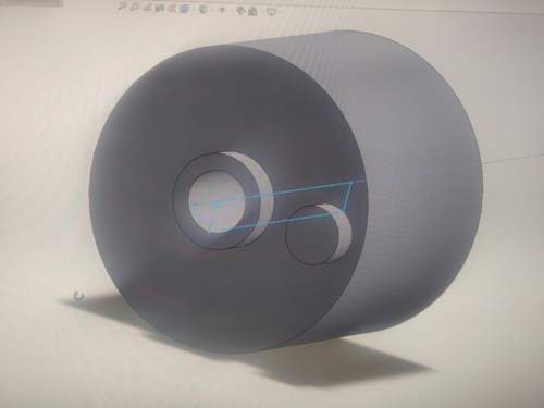

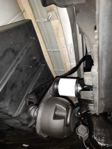

evtl hilft es ja jemand, eine AHK ist am A238 nachrüstbar ohne wirklich ausschneiden zu müssen. Für die Steckdose müsste nach regulären Einbau ausgeschnitten werden, dort habe ich mir in CAD ein "spacer" erstellt und gedruckt. Ergebnis im Bild. Die AHK ist von GDW der E Satz Erich Jäger.
Gruß Philipp
