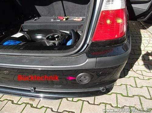

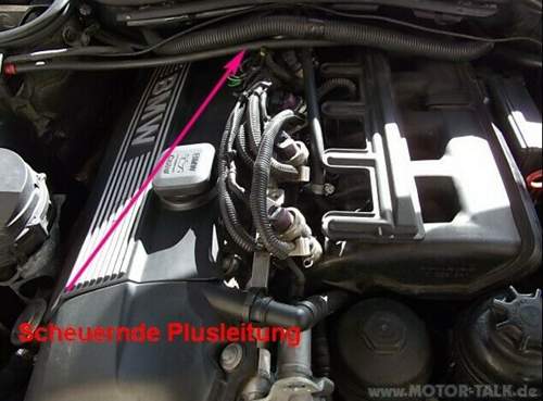

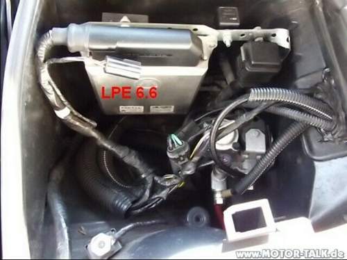

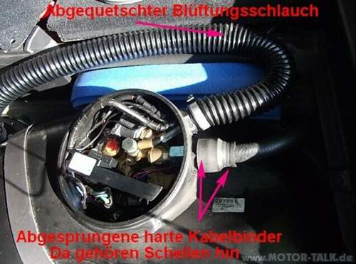

Und hier etwas für die Hollandfans zum Preisgefälle.
Auch ein Bild wie es ausschauen könnte.
Übrigens, verbaut wurde eine Vialle LPE 6.6
Verabaut sein könnte eine LPI 7
Und, das Gemüse lässt sich sauber und Scheuerfrei auf einer Platine binden.
PS: Könnte in den No Go Chart , passt aber so schön zum Thema.
Vialle-tank
Plusleitung
Buecktechnik

PS: Da fehlte noch das Bild vom LPE Steuergerät vom Hollandeinbau zum Verglaich.
Interessant die Lochbandknettechnik und vor allem , wie sollte man da was auseinanderfuddeln, wenn ein Problem auftritt.
Damit gibt es natürlich beim Wiederverkauf keine Punkte.
Lpe-6-6
