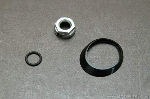

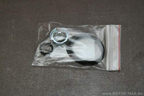

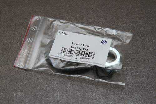

@ex Vento schrieb am 13. August 2018 um 14:53:23 Uhr:
Leider zeigt mein Antennenfuß der "16V" Dachantenne trotz Garagenwagendasein Auflösungserscheinungen🙁
Was löst sich auf? Ich denke die Gummiabdichtung. Es gibt bei VW einen Rep-Satz, hab den vor knapp drei Jahren noch ganz normal beim 🙂 bestellen können: 1H0 051 753
Hat meine ich um die 20 Euro gekostet, hält jetzt aber sicherlich wieder 20 Jahre... 😉
Img-2571
Img-2570
Img-2569
Genau, die Gummidichtung ist es. Ist noch lieferbar und kostet 21,30€
Ganz schöne Abzocker, bei einem reellen Wert von vielleicht 1€🙄
Ja, der Preis ist schon happig, bestimmt auch wegen der aufwendig gebauten Mutter, die man mitkäuft aber in der Regel gar nicht braucht.

Ist das Dichtungsset des Passats günstiger? Passt auch, fängt mit 3B0 statt 1H0 an.
Das hatte ich damals verbaut, kostete 7€, aber das war um 2010 herum.
