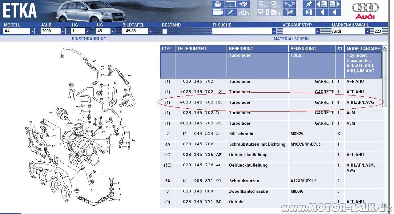

Meine Frage die 1.9 TDI Maschiene gibt es ja wie ich erfahren habe in 3 verschiedenen ausführungen. 110 / 130 / 150 ps.
Wäre es möglich den Turbolader von einem 1.9 TDI 130 / 150 PS zu nehmen? oder müssen dann noch weitere Konfigurationen durchgeführt werden?.

Du kannst nur den Lader aus einem 110PS oder 115PS Motor verbauen.
Natürlich aus aus einem längs eingebauten Motor.
