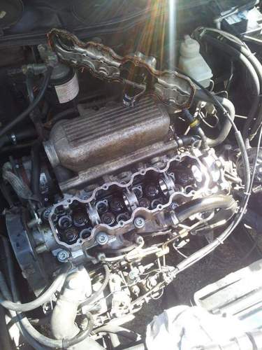

Mein Motor (von Vorne gesehen, Motorhaube auf) Klackert sehr unschön an der Linken Seite. Ich vermute mal daß dort ein Ventil zu viel Spiel hat (Kilometerstand : 101.000Km, Zahnriemenwechsel bei 90.000Km).

Also doch Hydrostößel?! Hab den Deckel mal nicht runtergemacht. Meine neue Dichtung sollte kommende Woche da sein.
Wenn es Hydrostößel sind,werde ich diese kommende Woche Bestellen. Ich werde mal im I-Net schauen wie man sowas wechselt. Bei Gelegenheit nehme ich am kommenden WE den Wagen nochmals auf die Bühne. Die Handbremse einstellen über dieses "gestänge" per Wagenheber geht gut in´s Kreuz *g*
Hydrostößel wechseln ohne Spezialwerkzeug.
Geht das irgendwie ?
http://www.google.de/url?...
Ja genau, die mein ich, diese Niederhalter. Die wird man sich wohl nicht kaufen, wenn man die Arbeiten nur einmal macht.
Wenn es gehen sollte das Ventil runter zu drücken und den Schlepphebel unter der Nockenwelle
rauszufummeln könnte es klappen. Das geht aber nur mit einem Niederhalter.
Sollte das nicht klappen ist es eine Vollzerlegung, Kopfschrauben raus und Nockenwellengehäuse
runter. Dann klappt es. Ein mordsaufwand.
Was haste jetzt fürn Öl drin ? Ölwechsel mit Spülung gemacht? Der Motor hat doch nix runter.
Evtl. ist ja auch die Nockenwelle eingelaufen, dann klappert das auch. Am vierten Zylinder war das ma ne Krankheit. Kann man schön sehen, wenn man den Öleinfüllstutzen aufmacht, ode einfach mal den Ventildeckel abschrauben.
Ohjeh,mach mich nicht schwach 🙁 Nun ich wollte sowieso den Deckel abmachen um zu schauen. Hört sich bezüglich Niederhalter etc. schon aufwendiger an. Und da mir noch die Kenntniss fehlt wird mir jetzt schon schlecht^^

Sobald meine neue Dichtung da ist werde ich mal die 8 Schrauben lösen und den Ventildeckel runternehmen. Ich schnapp mir dann nen Fotoapparat und Knips es mal. Hoffe es wird nichts übles. Sonst muss ich mal die freien Werkstätten fragen.....

Ventilfederpresse ist nicht teuer und in einer Garage mit paar restteilen auch schnell selbst hergestellt.
@fate_md schrieb am 15. Februar 2016 um 10:24:12 Uhr:
Hast mal ein Beispielfoto? Im Netz hab ich nur "Professionelle" Pressen gesehen. Und die lagen sehr hoch im Preis^^ Für ne Werkstatt Okay,aber nicht für 1xmal benutzen
Guck mal bei ebay nach ventilfederpresse opel. Findest welche für 20€. Statt des hakens um die Nockenwelle kann man das Ende auch in den ventildeckel einschrauben. Das pressstück kann man aus einer ausgefrästen langnuss bauen. Oder fragst mal in ner Werkstatt ob die mal eine für 5€ kaffeekasse verleihen
Ein Stück Blech zurecht biegen und eine längere M6-schraube mit Mutter. Mehr braucht man nicht.
Kurbelwelle ca. 45grad na OT stellen, damit kein Kolben in der obersten Stellung ist.
Wenn man alle Kipphebel ausgebaut hat, kann man auch die Nockenwelle nach rechts rausziehen. Dazu die Zündspule und den dahinter liegenden Deckel abschrauben.
Das zeig uns mal wie das funktionieren soll.
Geht bei allen OHC-Motoren. Bei meinem Diesel hab ich es schon machen müssen. Ist keine große Sache.
