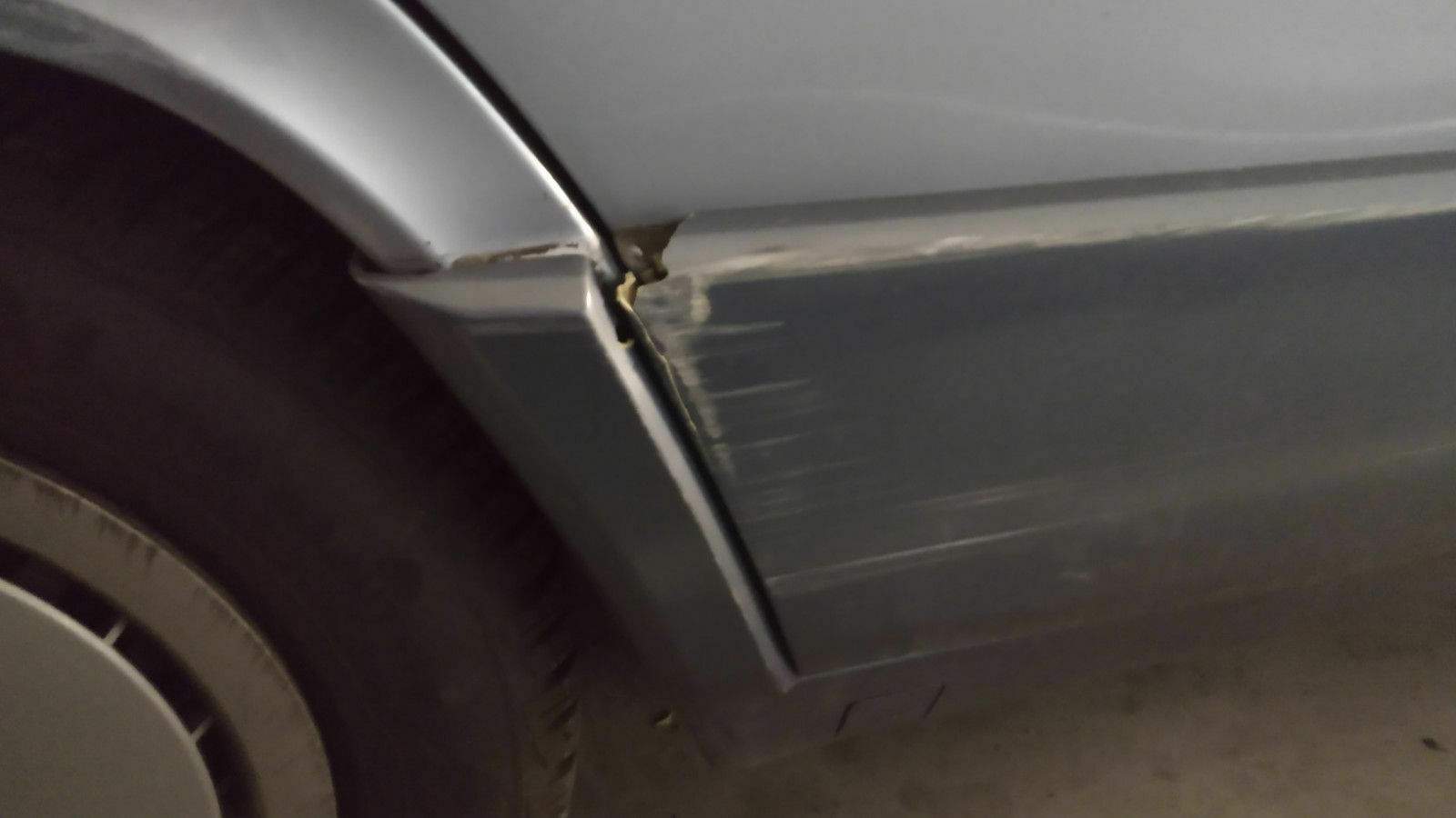

[bild=7]Im Februar war mir im Dunkeln auf einem Parkplatz ein weißer Transporter oder SUV in die rechte Seite gefahren, was ich erst später in der heimischen Tiefgarage bemerkt habe. Das Ganze hat mich nicht nur sehr geärgert, sondern war auch die bisher teuerste Reparatur am Benz und auch der Grund dafür, weshalb 2019 so viel Geld in die Erhaltung floss. Da ab Beifahrertür alles neu lackiert, ausgebessert und neue gebrauchte Sacco-Bretter besorgt werden mussten, lag die Rechnung hier für bei gut 1.600 Euro.

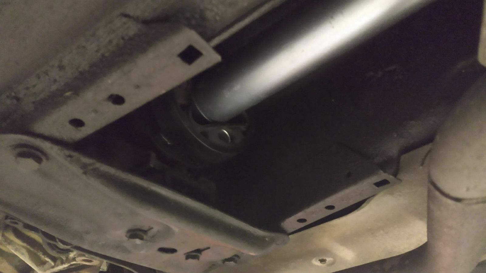

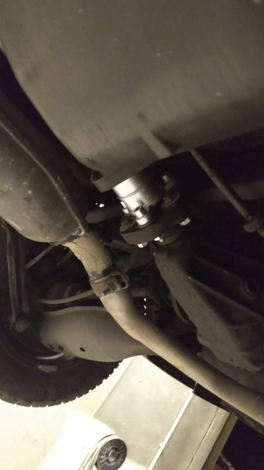

[bild=4]Da ich 2019 ja eh schon in Geberlaune war und mich die knarzende Kardanwelle auf unserer Tour nach Koratien, die ohne Probleme verlief (meine Freundin würde jetzt sagen, dass die fehlende Klimaanlage ein Problem war, aber was nicht da ist, kann nicht kaputt gehen...), entschied ich mich nach Ersatz für die Kardanwelle Ausschau zu halten. Bei der HU/AU im März hatte ich das schonmal angesprochen. Technisch gab es nichts auszusetzen, aber wenn mir eine Kardanwelle über den Weg liefe, solle ich mal zuschlagen.
Also hab ich mich an Oliver Stork in der Rödermark gewandt. Wie es der Zufall wollte, hatte er gerade einen W201 mit meiner Motor-Getriebe-Kombination geschlachtet. Für einen Hunderter gab's die Welle. In der Werkstatt wurde diese überarbeitet und eingebaut. Was jedoch leichter geschrieben ist, als es tatsächlich war. Das Problem war, dass der Lochkreis des hinteren Teils der Kardanwelle nicht zu dem Lochkreis des Differnzials passte. Kurzerhand machte mein Werkstattmeister aus zwei Kardanwellen eine, nahm den vorderen Teil der "frischen" Welle und den hinteren Teil meiner "alten", auswuchten - fertig. Kostenpunkt 250 Euronen.

Kurzerhand machte mein Werkstattmeister aus zwei Kardanwellen eine, nahm den vorderen Teil der "frischen" Welle und den hinteren Teil meiner "alten" - fertig
Dass das am Ende funktionierte, war wohl eher Glück. Die Kardanwelle wird nach der Herstellung als Gesamtes gewuchtet und baut man sie falsch zusammen oder würfelt man sie aus verschiedenen Teilen zusammen, führt das in der Regel zu einer Unwucht.
Das ist fast so, als hättest du auf eine gewuchtete Felge einen neuen Reifen aufgezogen und ohne Nachzuwuchten ein rund laufendes Rad - möglich, aber äußerst selten.

War vielleicht etwas zu flachsig geschrieben...ausgewuchtet ist sie. 😉

Ihr habt die Welle nachgewuchtet?

Der Meister hat etwas "gemeckert", weil der Umbau und die Anpassung wohl mehr Zeit in Anspruch genommen hat als er dachte. Zuvor hatten sie schonmal einen ähnlichen Tausch bei einem alten Ford Sierra. Beim Fahren läuft jedenfalls alles prima und besser als vorher.
