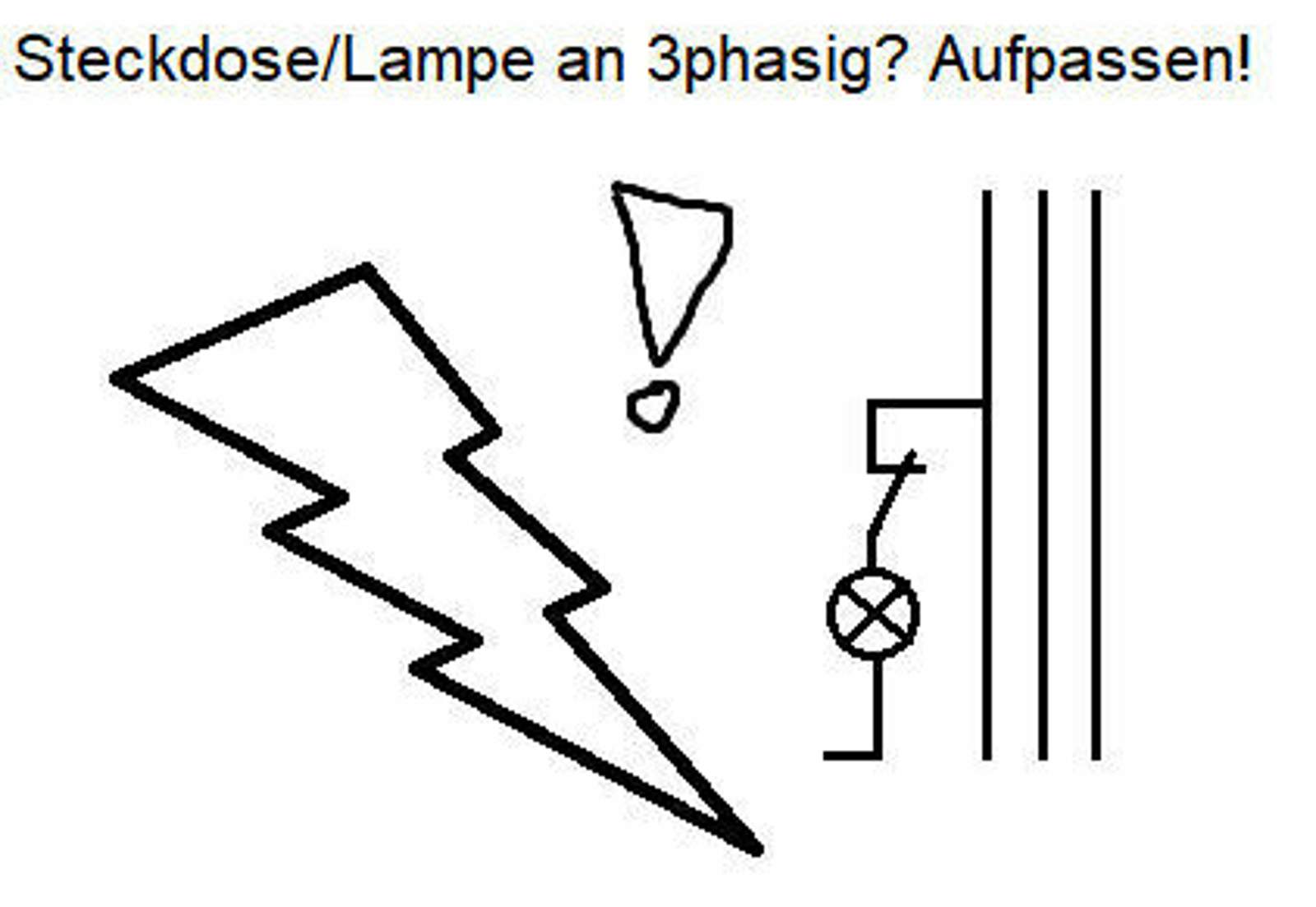

Hallo!
Dieser Artikel richtet sich an alle, die z. B. eine 1phasige Steckdose oder Lampe an ein 3phasiges Kabel anschließen wollen. Dabei ist es egal, ob an dem 3phasigen Kabel ein Wasserboiler, eine Kreissäge oder ein E-Auto hängt, von Sonderfällen vielleicht abgesehen. Man muss hier aber immer vom schlimmsten Fall ausgehen. Es soll ein Beispiel sein, warum man vor elektrotechnischen Arbeiten sehr viele Dinge wissen muss, die ein Laie nicht auf dem Radar hat. Deswegen überlässt man das einem Elektriker, Punkt. Theoretisch kann aber auch ein Baustrom-Verteiler dieses Problem verursachen. In diesem Artikel möchte ich anhand eines Beispiels genau erklären, wie es in so einer Konstellation durchaus gefährlich werden kann.
[mehr]
Man hat sehr oft mind. eine Steckdose oder Lampe zu wenig, als man eigentlich bräuchte. In so einer Situation sagen sich elektrotechnische Laien leider zu oft „Ist doch total einfach!“. Oder man hat gerade nur eine 3phasigen Anschluss und möchte über einen Baustrom-Verteiler sowohl 3phasig als auch 1phasig Strom abgreifen. Wie das gefährlich werden kann, möchte ich nun erklären.

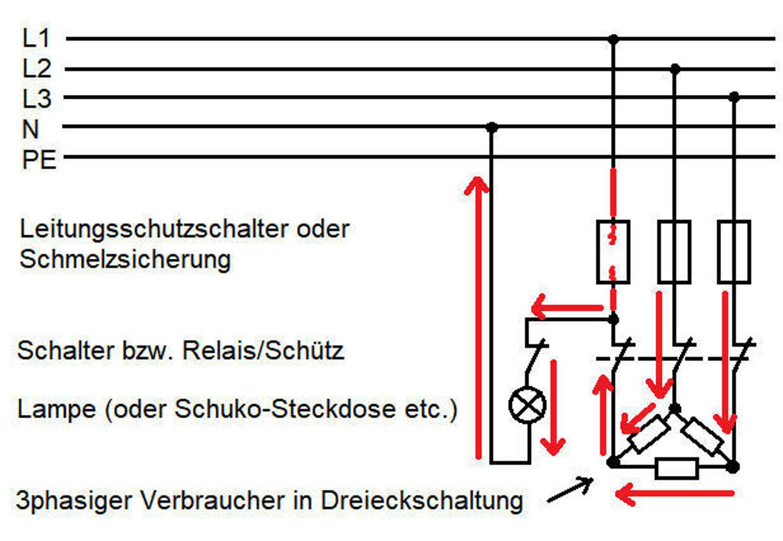

[bild=2]

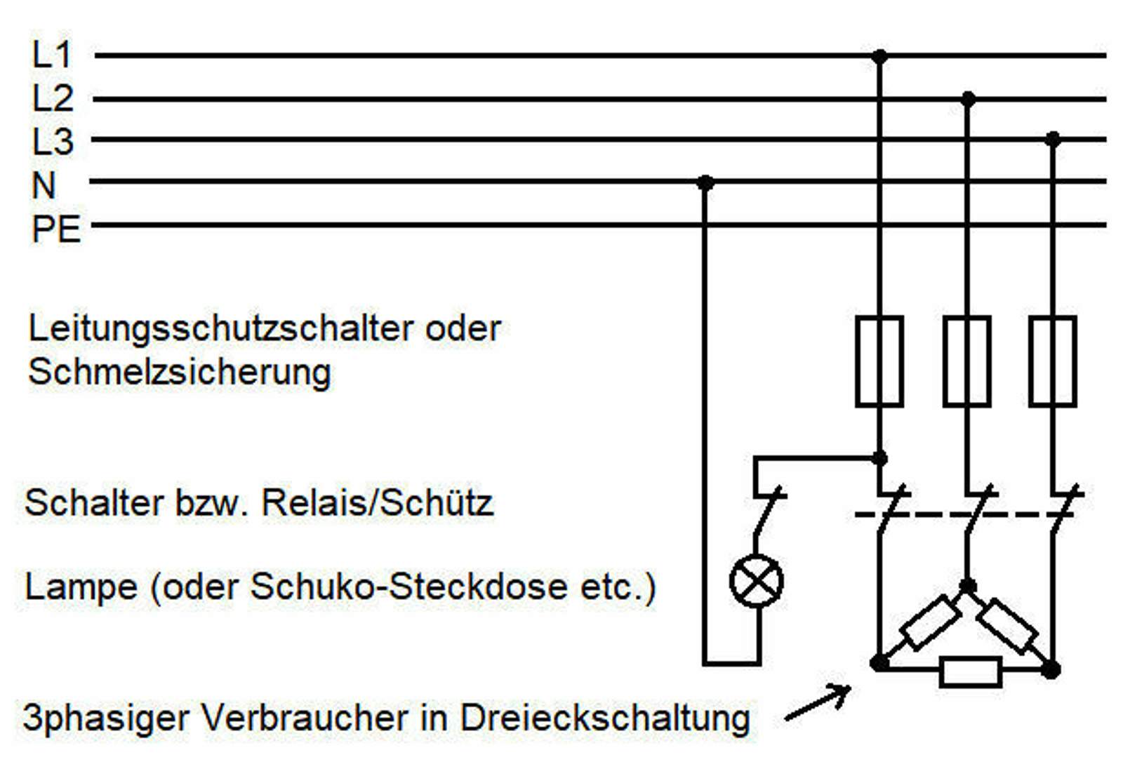

In Bild 1 seht ihr ein Beispiel für so eine gefährliche Erweiterung der elektrischen Anlage. Von „draußen“ (Unterverteilung oder was auch immer) kommen die drei Phasen L1 bis L3, Neutralleiter und Erdung. Die drei Phasen gehen über drei einzelne Sicherungen z. B. auf einen Wasserboiler. Hinter einer der Sicherungen wurde nun ein weiterer 1phasiger Stromkreis ergänzt. In diesem Fall ist es eine Lampe.
Wo ist denn nun das Problem? Die Erweiterung ist doch über die Sicherung abgesichert?
Im Normalfall gibt’s auch kein Problem. Die Probleme kommen erst, wenn die Sicherung an der die Steckdose oder Lampe mit dran hängt auslöst (z. B. weil Boiler und Steckdose in einem Moment zuviel Strom ziehen wollen) oder davon oder danach eine Unterbrechung vor dem Kreuzungspunkt gibt. Denn der Strom sucht sich immer den kürzesten Weg. Was das bedeutet, seht ihr im folgenden Bild 2.
[bild=3]
Wie gesagt liefert nur die Phase an der auch die Steckdose mit dranhängt gerade keinen Strom. Nun gibt es aber bei 3phasigem Anschluss zwei Arten von Geräten: Stern- und Dreieck-Schaltung.
Stern-Schaltung ist quasi so wie wenn ein Elektriker z. B. normale Steckdosen und Lampen anschließt. Die Spannung beträgt wie allseits bekannt ca. 230V. Der gesamte Strom fließt über den Neutralleiter zurück, wenn es denn einen gibt. Dazu gleich mehr.
Es gibt aber auch die Dreieck-Schaltung. Diese ist im Bild eingezeichnet. Dort misst man an allen der drei Teil-Verbrauchern 400V. Die unterschiedlichen Spannungen kommen durch das mit den 3 Phasen. Möchte das an dieser Stelle nicht genauer erklären. Wir merken uns, dass das halt so ist.
Was fällt euch auf? Richtig, der Neutralleiter ist in einer Dreieck-Schaltung nicht vorgesehen. Wie, keine Rückfluss-Möglichkeit für den Strom?! Ja, das ist richtig. Bei symmetrischen Verbrauchern, d.h. alle drei Teil-Verbraucher haben sehr genau die gleichen elektrischen Eigenschaften, fließt kein Strom über den Neutralleiter zurück. Deswegen kann man ihn auch weglassen. Das gilt sowohl für Dreieck- als auch Stern-Schaltung. Aber wie gesagt, bei Dreieck-Schaltung ist er garnicht vorgesehen.
Wenn man eben in dieser Situation ähnl. wie bei den Labyrinth-Rätseln für Kinder mit dem Finger den kürzesten Weg von den nicht unterbrochenen Phasen zum Neutralleiter sucht, wird man sehr schnell den Weg über die Dreieck-Schaltung und dann weiter über die Steckdose finden. D.h. es kann sich eine Situation ergeben, wo auch ein Elektriker glaubt, er hat die zur Steckdose gehörende Sicherung rausgemacht, er hat keine Spannung gemessen, aber als sich plötzlich z. B. der Wasserboiler einschaltet weil jemand warmes Wasser laufen lässt oder plötzlich das E-Auto beginnt Strom zu ziehen (zum Laden oder vorklimatisieren) ist plötzlich Spannung auf der Steckdose, weil sie quasi mit dem 3phasigen Gerät eine Reihenschaltung bildet. Das ist sehr gefährlich.
Wie macht man es nun richtig?
Wie gesagt, eigentlich sollte man sowas nicht selbst machen. Ein Elektriker sollte wissen wie man es richtig macht. So ein 1phasiger Verbraucher sollte solange er kein integraler Teil des 3phasigen Geräts ist garnicht zusammen mit einem 3phasigen Gerät an einer Sicherung hängen. Desweiteren sollten 3phasige Geräte möglichst nur an allpolig trennenden Schutzeinrichtungen wie Leitungsschutzschalter oder FI hängen und nicht an drei 1phasigen. Dann kann sowas wenn der Elektriker den Leitungsschutzschalter ausschaltet auch nicht passieren. Es ist aber soweit ich gelesen habe nicht in allen Konstellationen Vorschrift. Allerdings ändert es auch nichts an der Situation, wenn die Unterbrechung z. B. kurz vor oder nach der Sicherung ist.
