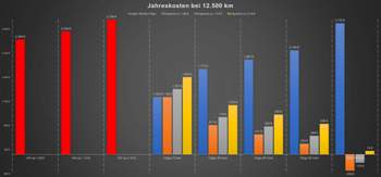

Hier die Zusammenfassung der Kosten, die in die Rechnung aufgenommen worden:
Für die Kalkulation verwende ich folgende Daten:
VW Up TSI (11/2016)
Kaufpreis: 10.990 € in 02/2018 als EU-Reimport => Wertverlust: 785 €
Kraftstoffkosten (1,50 EUR): 1.031 €
Kraftstoffkosten (1,74 EUR): 1.196 €
Kraftstoffkosten (2,10 EUR): 1.444 €
Steuer: 46 €
Versicherung: 214 €
TÜV anteilig: 58 €
Service: 200 €
Wagenpflege: 50 €

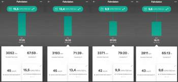

Skoda Citigo iV (10/2020)
Kaufpreis: 10.534 € => Wertverlust: 702 €
Kraftstoffverbrauch (kWh/100km): 15,5 kWh (Anbei ein Diagramm mit den Durchschnittsverbräuchen + ausgelesen aus dem Akku)
Kraftstoffkosten (0 Cent): 0 €
Kraftstoffkosten (30 Cent): 581 €
Kraftstoffkosten (40 Cent): 775 €
Kraftstoffkosten (50 Cent): 969 €
Kraftstoffkosten (79 Cent): 1.531 €
Steuer: 0 €
Versicherung: 211 €
TÜV anteilig: 29 €
Service: 200 €
Wagenpflege: 50 €
Das Diagramm "Jahreskosten bei 12.500 tkm" zeigt auf der linken Seite die Kosten des VW UP TSI bei unterschiedlichen Kraftstoffpreisen. Auf der rechten Seite, in blau, die Kosten des Skoda Citigos. Die daneben befindlichen orangen, grauen und gelben Säulen zeigen die Ersparnis gegenüber den VW UP TSI meiner Frau.
Abschließende Bemerkungen:
1. Die anfallenden Reparaturkosten (findet ihr im verlinkten Beitrag) vom VW UP TSI wurden nicht mit einkalkuliert, da das Fahrzeug doch schon ein bissl älter ist und ein paar Kilometer mehr auf dem Tacho hat. Wer weiß, wie sich das beim Citigo noch entwickelt.
2. Die Servicekosten des VW UP TSI habe ich mit nur noch 200EUR festgelegt, da wir diesen nur noch alle zwei Jahre mit Longlife Öl in einer freien Werkstatt durchführen werden.
3. Da die THG-Quote vom Citigo noch eine variable darstellt und diese erst in 2022 ausgezahlt wird, habe ich diese hier nicht aufgenommen. Im Originalbeitrag war diese inkludiert.
4. Mein Citigo hat fast Vollausstattung. Der VW UP hat eine gute Beats! Ausstattung. Quasi gleich.
5. Meine Frau nutzt IMMER die gemietete Garage (50 EUR pro Monat + ohne Stromanschluss), diese Kosten müssten noch on Top dazu kommen! 😉

- Mir ist nicht klar, wie du den Verbrauch beim BEV ermittelt hast. Eigentlich sollte man am EVSE messen, damit auch garantiert die Ladeverluste, Vorklimatisierung direkt aus dem Stromnetz usw. drin ist. Theoretisch müsste man auch beim Verbrenner wieder an exakt der selben Tanksäule wieder vollmachen usw. Allerdings sind meiner Erfahrung nach beim Verbrenner die Unterschiede zum BC in der Praxis gering und der ADAC hat bei BEV schon ordentliche Unterschiede zwischen BC- und EVSE-Angabe festgestellt.

- "Das Diagramm "Jahreskosten bei 12.500 tkm"" - Ui, das wäre eine abartige Fahrleistung pro Jahr (5stellige Zahl + t + k vor m - deswegen schreibe ich lieber einfach Mm um sowas zu vermeiden) ;-)
Laden und die einhergehenden Ladeverluste sind so ein Thema. Wie du es richtig geschrieben hast gibt es folgende Möglichkeiten:
1. Direkt die geladene Energie aus der Wallbox (EVSE) auslesen. Damit hat man den Gesamtverbrauch. Leider kennt man die Ladeverluste nicht. Hierzu muss ein Vergleich zwischen abgebender Energie am EVSE und aufgenommener Energie im Fahrzeug angestellt werden. Dieser Wert kann aber relativ einfach mithilfe von z.B. OBDII oder Car Scanner ausgelesen werden.
2. Ähnlich wie 1. nur lädt man an öffentlichen / privaten Ladestationen, die einem die geladenen Energiemenge kommunizieren.
3. Anzeige BC bzw. der App zum Fahrzeug. Hier stellt sich die Frage wie hinreichend genau diese sind und ob sie wirklich ALLE Verbräuche (z.B. Standheizung, Verlust über die Zeit) einbeziehen.
Bei mir war es ein bissl anders, da ich das erste Halbjahr kostenlos beim Arbeitgeber OHNE Ladeanzeige laden dufte. Diese Berechnung habe ich bereits einmal hier inkl. Verifizierung durch einen Forenkollegen (ar12), der bei sich alle Energiedaten auslesen kann, durchkalkuliert. Ich hoffe, meine Ausführungen können nachvollzogen werden: 😉
4. Auslesen der geladenen kWh im Akku mithilfe von Car Scanner (Stand 10/2021)
Vorgegeben:
1. Die Skoda App gibt die Werte OHNE Standheizung/-kühlung an.
2. Die mit Car Scanner ausgelesenen Werte der "geladenen kWh" sind INKLUSIVE Rekuperation.
Aktuelle Gesamtkilometer: 13.889 km
Ausgelesene "geladenen kWh": 2.191 kWh
Damit ergibt sich ein "theoretischer" Verbrauch von: 15.78 kWh/100km
Die zusammengefassten Langzeitdaten aus der Skoda App:
Verbrauch durchschnitt OHNE Rekuperation : 15,13 kWh/100km
Verbrauch durchschnitt MIT Rekuperation : 12,21 kWh/100km
Rekuperation durchschnitt: 2,93 kWh/100km das sind 19%
Jetzt haben wir eine Diskrepanz zwischen der Car Scanner App von 15,78 kWh/100km zu der Skoda App von 12,21 kWh/100km. Hier muss nun die Rekuperation (19% oder 461 kWh) von den ausgelesenen "geladenen kWh" (2.191 kWh) abgezogen werden. Damit erhält man 1.775 kWh und landet somit bei 12,8 kWh/100km, die man wirklich geladen hätte. Es besteht also eine Diskrepanz zwischen Skoda App und Wirklichkeit von rund 0,6 kWh/100km oder rund 5% [Beantwortung von Punkt 3 oben].
Wer keine Standheizung/-kühlung nutzt, hätte jetzt seinen "realen" Verbrauch kalkuliert.
Ich, als Laternenparker, habe jedoch die Standheizung regelmäßig benutzt. Verteilt über 4 Wintermonate (~80 Arbeitstage) vielleicht an ca. 50 Arbeitstagen. Ich nehme an, dass jede Nutzung der Standheizung (5 Min.) rund 1 kWh verbraucht [der Kollege ar12 hat das im späteren Verlauf nachgemessen und kam auf Werte zwischen 0,5 bis 1 kWh]. Der Gesamtverbrauch der Standheizung beliefe sich dann auf rund 50 kWh.
Finale Kalkulation für meinen Verbrauch:
Rekuperation durchschnitt: 416 kWh
Verbrauch Standheizung: 50 kWh
Gesamtverbrauch: ~1.850 kWh
Daraus ergibt sich ein realer Verbrauch von rund 13,1 kWh/100km. In meinem Fall besteht zwischen Skoda App und realen Verbrauch ein Unterschied von rund 1,1 kWh/100km oder rund 7% aufgrund der Nutzung der Standheizung/-Kühlung.
Wenn man nun noch von circa 15% Ladeverlusten (AC) ausgeht, liege ich bei rund 15,5 kWh/100km.
