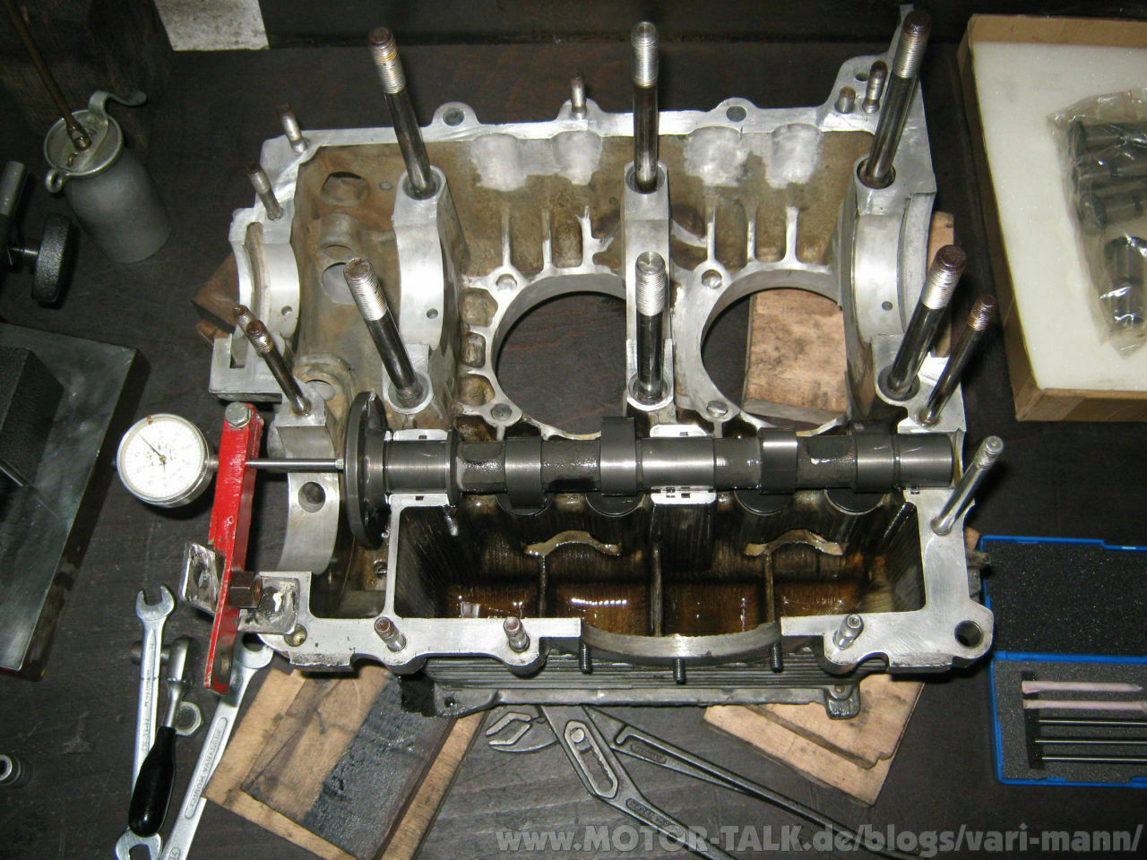

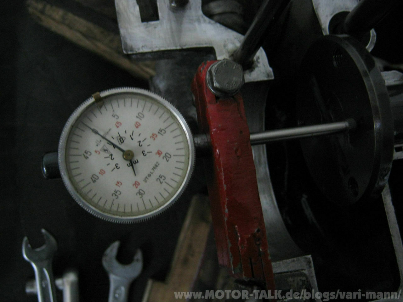

Mal ehrlich,wer hat beim Motor bauen schon mal die Laufspiele der Nockenwelle gemessen ?
Ich hab hier mal mit einigen Bildern dargestellt wie es recht einfach zu machen ist.
Nach dem 100%tigen reinigen aller Bauteile werden ja die NW-Lagerschalen in die Gehäusehälfte gelegt. Eher gepresst damit sie satt anliegen (Aber nur mit den Fingern drücken,ev später bei eingelegter NW nochmal nachdrücken).
Dann die Laufflächen gut geölt und anschließend die NW eingelegt.
Jetzt darf die NW nur ein gewisen Axialspiel haben in den Schalen welches sich durch die Führungsschale ergibt.
Problem dabei ist aber das es heute kaum noch originale Lagersätze von VW gibt.
Ich hatte das Glück nach etwa einem Jahr in dem ich die Märkte beobachtet habe einen alten echten Satz zu bekommen.
Und ich kann vorwegnehmen,....... das Axialspiel ist damit perfekt .

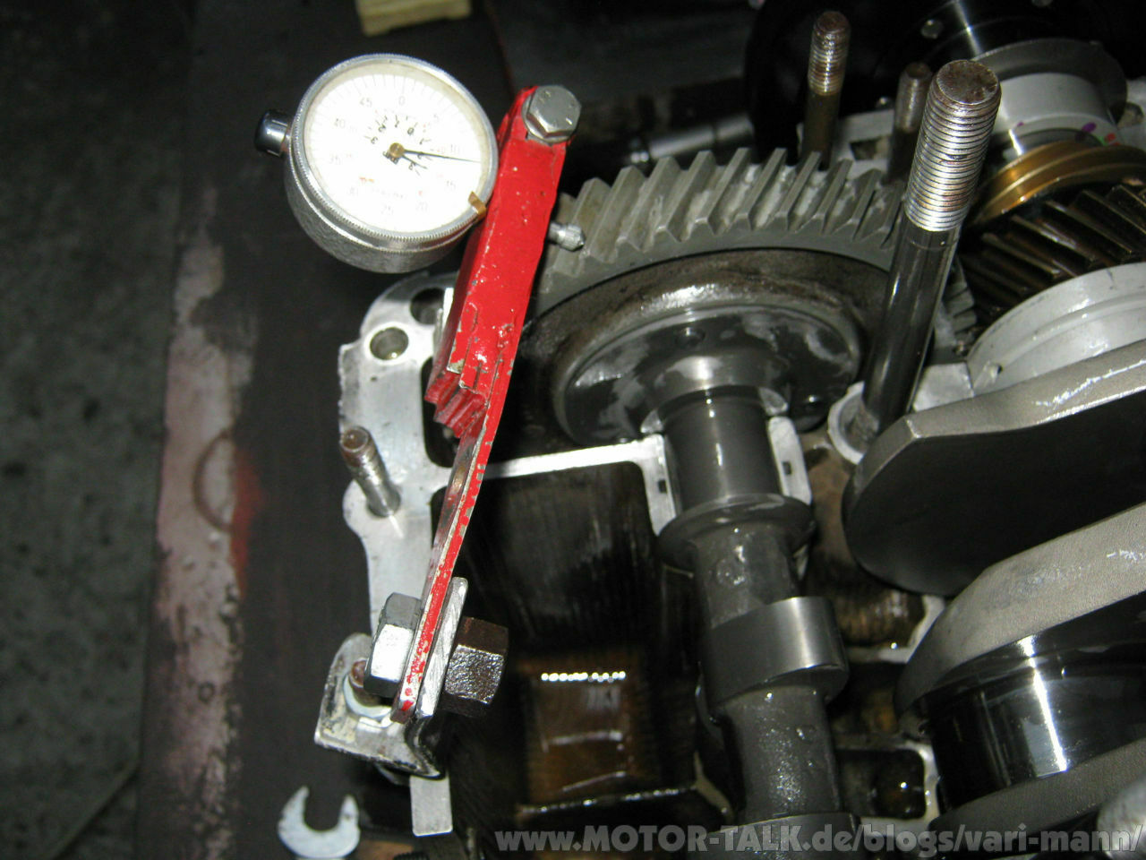

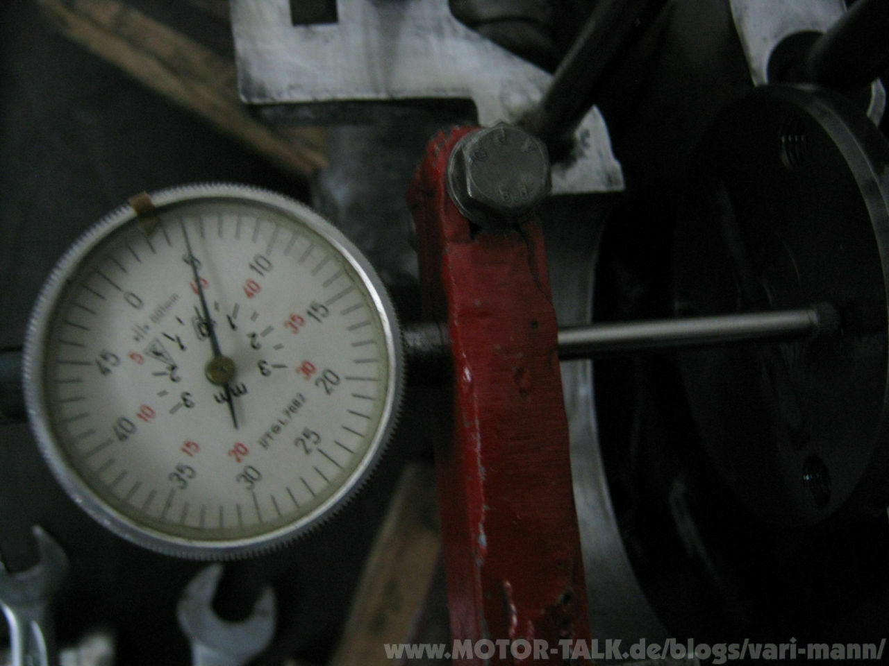

Gemessen hab ich 0,05mm. Bei einem Sollwert von 0,04-0,13mm . Verschleißgrenze ist übrigens laut VW 0,16mm.
[bild=1]

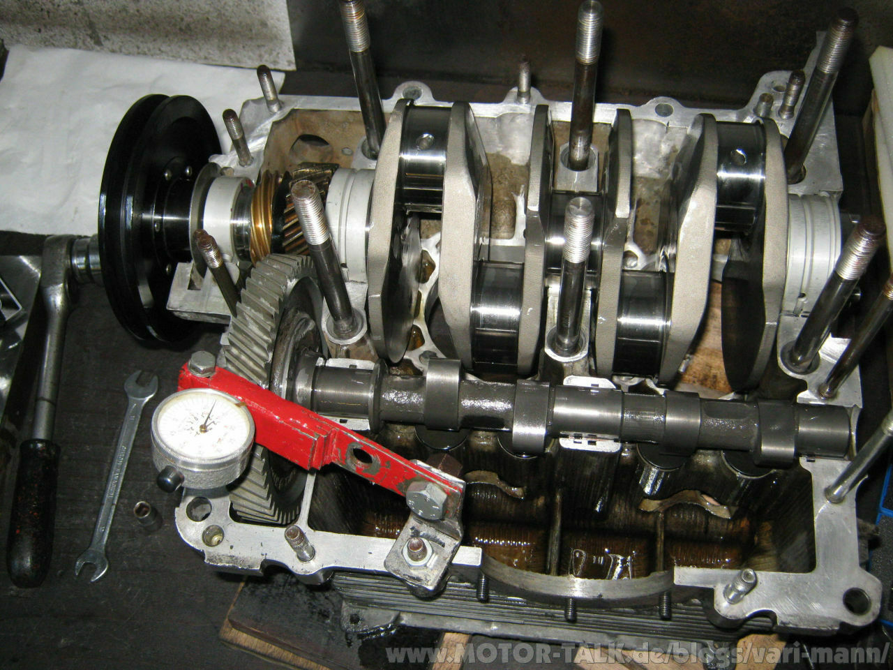

Die Messuhrhalter sind selbstgebaute. Mit der Uhr an dem Gehäuse hat es den Vorteil das keine Messfehler entstehen wie bei einem extern stehenden Magnetfuß. Blöderweise hält der ja nicht an den Gehäusen.
Hier nun die 2 Bilder mit dem (ich hoffe halbwegs) ablesbar gemessenen Spiel.
[bild=2]
[bild=3]

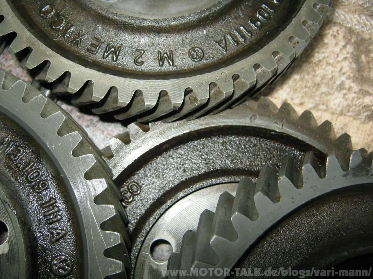

Aber das Axialspiel ist ja nur die halbe Miete.
Ebenso wichtig ist das Spiel der Zahnflanken von NW Rad zu KW Rad.
Und genau hier fängt das Problem an.
Bei den meist verbauten Tuningnockenwellen wird ja gerne dieses Aluzahnrad mitgeliefert oder zugekauft.
Nur wie soll man damit das Spiel einstellen ?
Und..........warum muß man das Spiel überhaupt einstellen?
Naja,wir haben im Motor 2 Gassen in denen 2 Wellen liegen. Bei der Fertigung der Gehäuse werden nach dem gießen die Gassen ausgearbeitet.
Bei Motorrevisionen sollte man eh immer die Hauptlagergasse neu spindeln .
Diese 2 Gassen liegen aber oft nicht 100% im gleichen Abstand zueinander.
Somit verschiebt sich auch die Einbaulage der KW und NW zueinander und damit auch das Spiel der 2 Zahnräder im Gehäuse. Es kann also von einem zum anderen Gehäuse anders sein.
Es könnte also zu Passungen kommen wo die Zahnräder fest gegeneinander gepresst werden,was ja den Verschleiß erhöhen würde. Zudem könnten die Wellen nicht gut aufschwimmen auf ihrem Ölfilm in den Lagerschalen. Es käme also auch da zu Reibung und zu extremen Verschleiß.
Und eine Klapperpassung wäre auch schlecht. Klappern bedeutet schlagen und Verschleiß. Zumal es sich um einen Motor mit ständig wechselnden Drehzahlen handelt ,also auch beschleunigen und abbremsen der Zahnräder aneinander.
Laut VW wollen wir ein Zahnflankenspiel von 0,00-0,05mm haben.
Das kann man ja messen.
Nur einstellen nicht.........oder ?
Doch,geht!

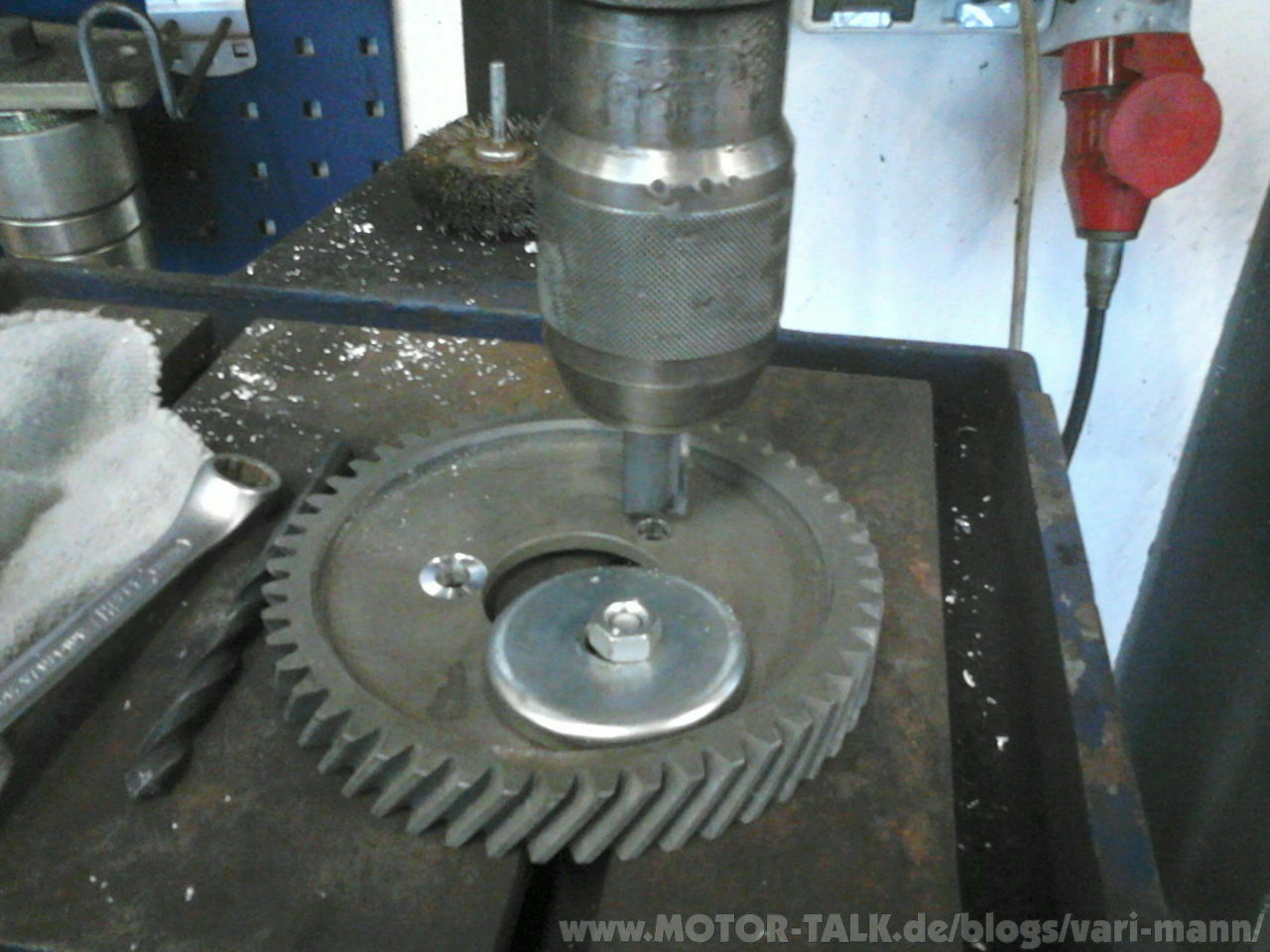

VW hat seinerzeit Zahnräder mit unterschiedlichen Durchmessern hergestellt. Es gibt welche mit + und mit - Maßen im 1/100 Bereich um den Gassenversatz auszugleichen.
Kann man aber vergessen bei dem Alurad aus dem Zubehör,da hab ich bisher immer nur eine Grösse gesehen. Und die heißt kauf es oder lass es.
Ganz nebenbei wiegt das VW Rad auch noch erheblich weniger,wo wir ja schon beim Thema geringe beschleunigte Massen wären.

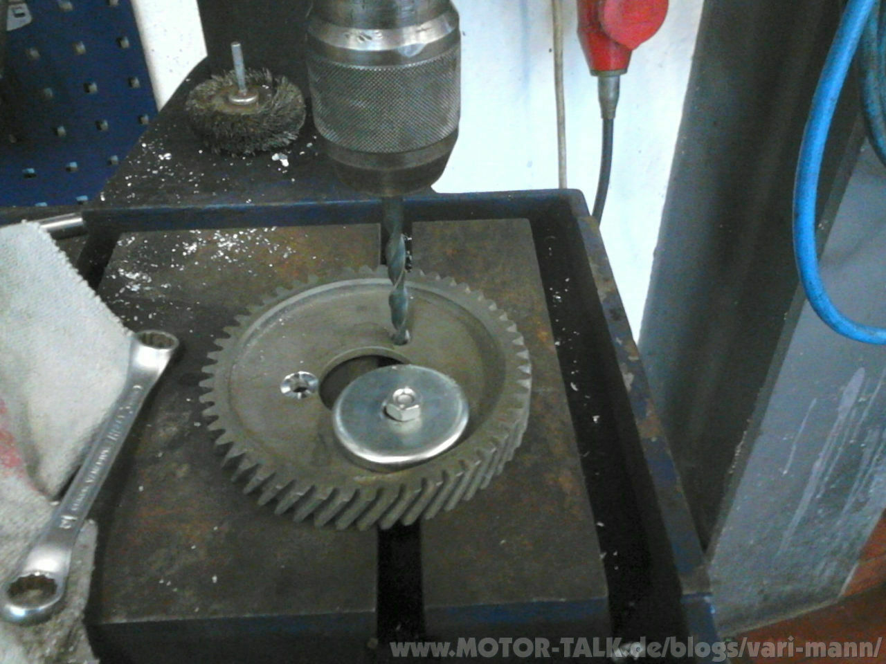

Durch andere Käferschrauber (Danke nochmal an dieser Stelle) bin ich aber darauf aufmerksam gemacht worden das die originalen VW Zahnräder auf den Tuning Nockenwellen zu verbauen sind.
Man muß halt nur die Nieten an einer VW NW wegschleifen und schon ist das NW Rad frei.
Das Loch dann auf 8mm bohren und eine Fläche anfräsen damit eine Federscheibe unter die Schraube zur neuen NW auf einer ebenen Fläche liegen kann.
[bild=4]
[bild=5]

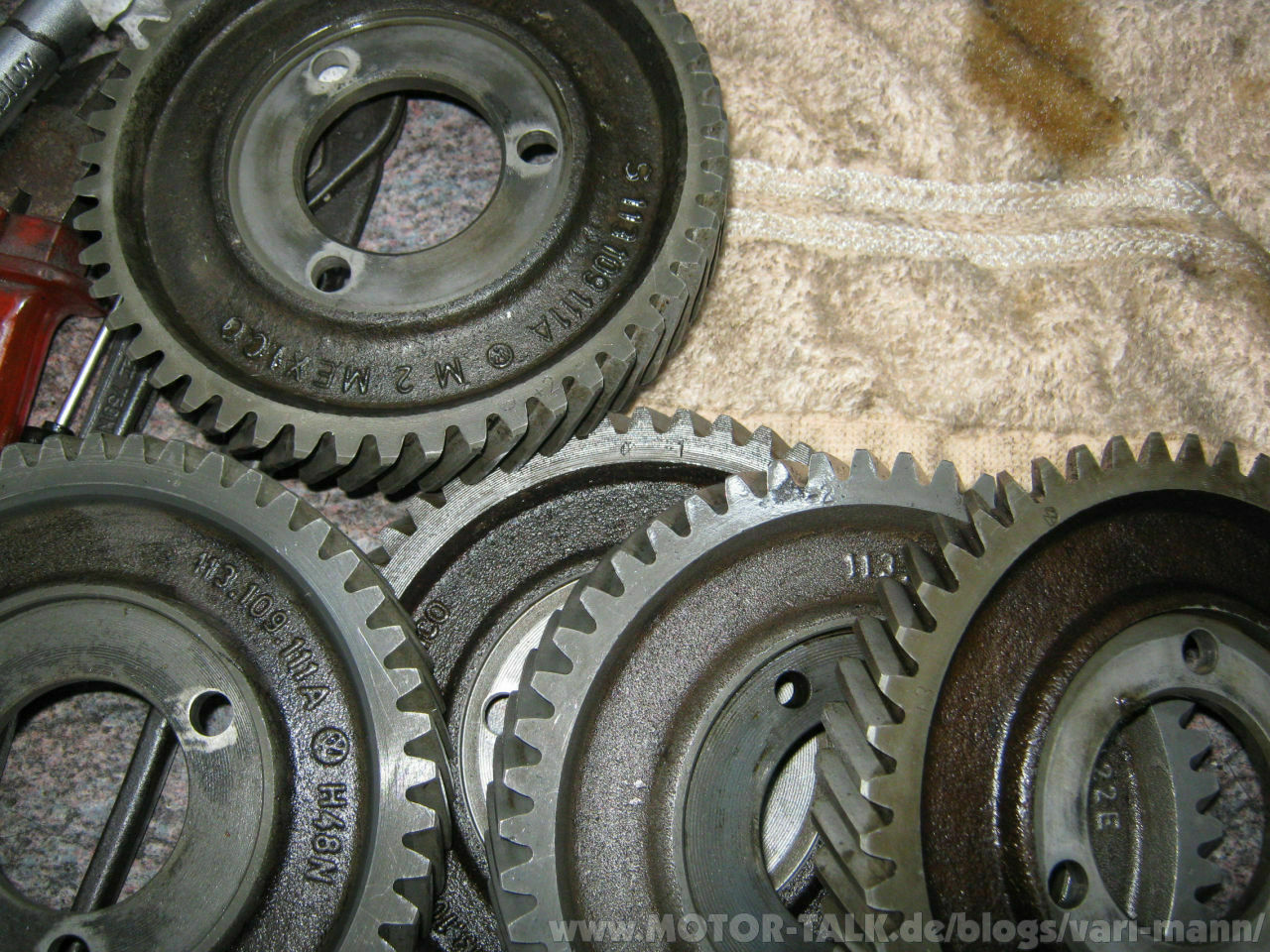

Ich hab dann mal angefangen alte Nockenwellen aufzukaufen um eine gewisse Stückzahl an NW Rädern mit unterschiedlichen Maßen zu bekommen mit denen ich dann testen kann wenn es ans einstellen geht.
[bild=6]
[bild=7]
Nachdem das ganze nun im Gehäuse liegt geht die Messerei wieder los. Und hier passen auch die 2 selbstgemachten Halter.
(Schlag der NW und KW kann man mit denen auch messen,und auch das Axialspiel der KW )
Öl auf den Zahnrädern sollte man zu dem Zeitpunkt noch vermeiden. Das dämpft zu viel wie ich feststellen mußte.
[bild=8]
[bild=9]
Das man dann die Messung bei einem Zahnrad an mehreren Stellen macht , bzw bei unterschiedlichen KW Stellungen dürfte ja klar sein.
Ich hab dann mit mehreren Zahnrädern gemessen....und naja....am Ende war das mit dem 0 Maß das was am besten gepasst hat. Hätte ja auch anders sein können nach dem Gehäuse spindeln.
Da war dann echt nix an Spiel zu messen.
Mit anderen hatte ich bis zu 0,05 Spiel oder sie lagen so eng im Gehäuse das beim Rückwärts drehen die NW direkt aus dem Lagern gesprungen ist. Denn genau das soll man ja laut VW auch testen. Springt die NW raus ist das Spiel an der Stelle zu eng. Passierte bei dem Zahnrad aber nicht , egal wie schnell ich an der Riemenscheibe gedreht habe .
