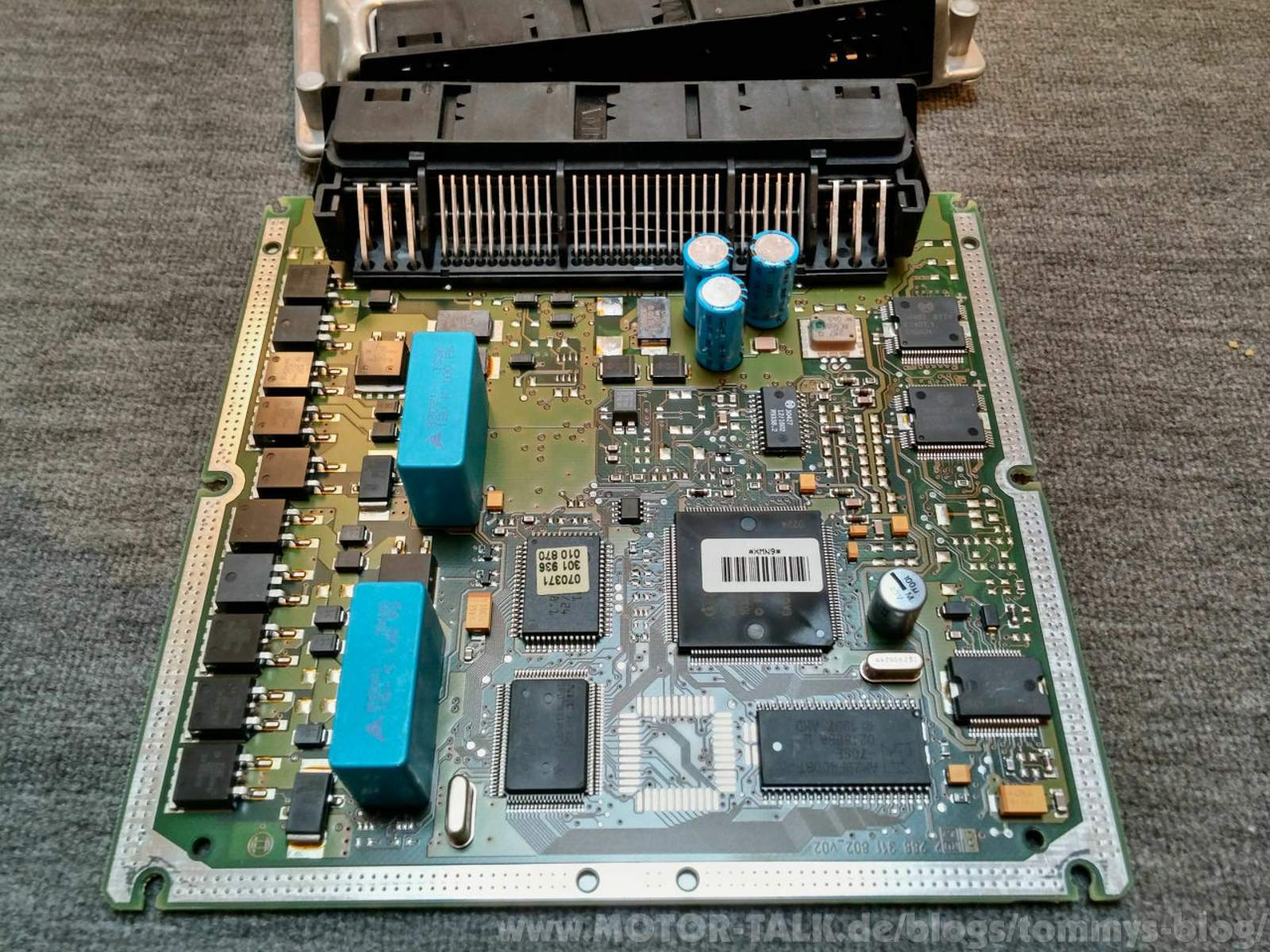

EDC15C4 Steuergerät geöffnet (Y25DT)

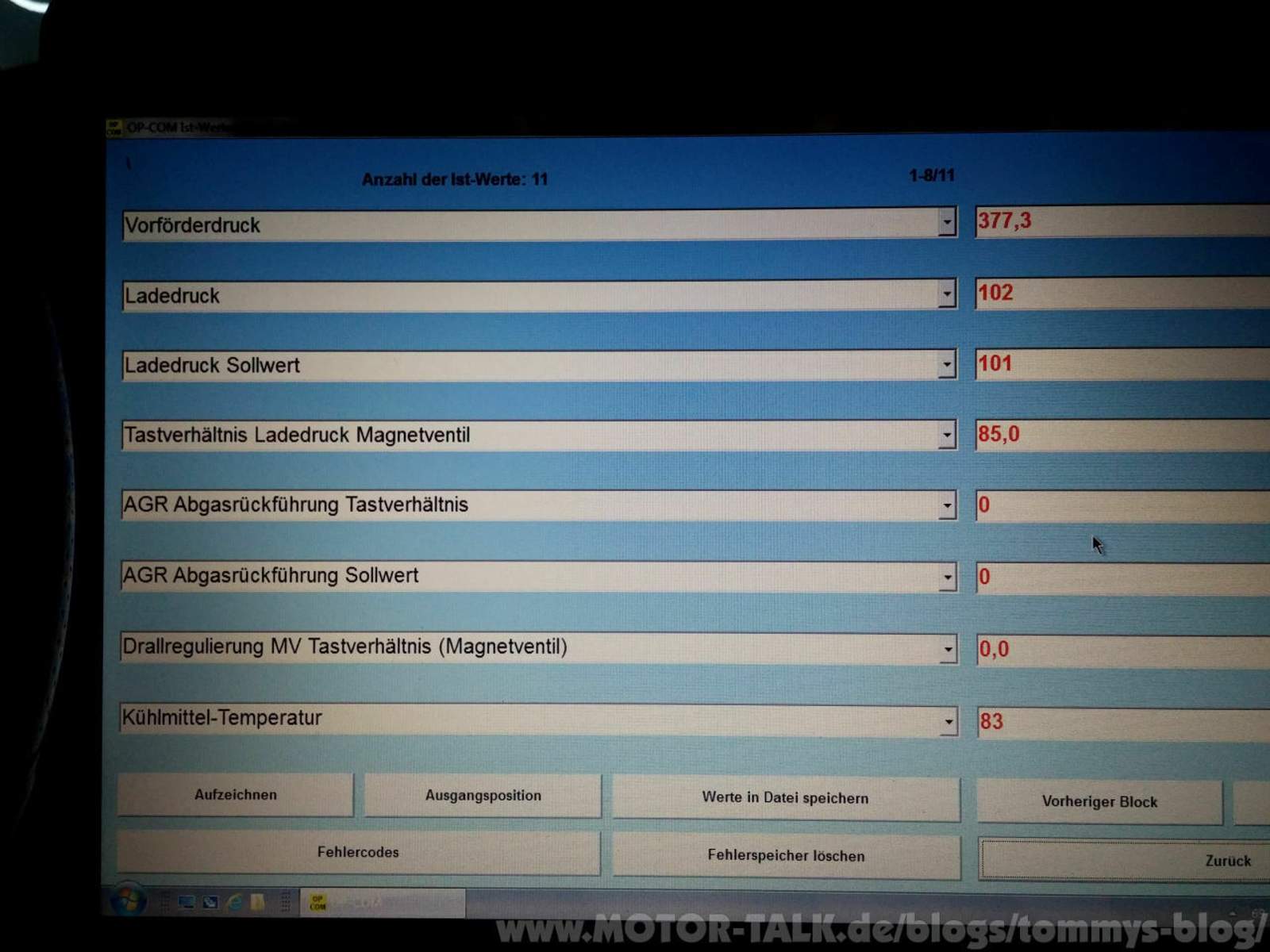

Dann war es soweit, ich schaute mir die EDC15C4-Motorsteuerung an und musste feststellen dass ich mit meinen bisherigen Tools nicht ins Steuergerät kam. Die erste Lösung war den Chip von jemandem auslöten, bespielen und wieder einlöten zu lassen. Damit lief der Wagen dann schon richtig gut (157 KW / 213 PS, Leistungsdiagramm in meiner Fahrzeug-Gallerie), auch wenn die Software noch lange nicht perfekt war. Dann stand irgendwann Weihnachten vor der Tür, das Thema wurde als "Prio F" erstmal geparkt. In den letzten Wochen hab ich mich dann intensiv mit dem Thema Motorsteuerung befasst und eine Lösung gefunden Software aufs Steuergerät aufzuspielen ohne den Flash-Baustein auslöten zu müssen. Und damit ging der Wahnsinn dann los..
Jeden Tag wurde was geändert, aufgespielt und getestet. Jede Fahrt am Morgen ins Geschäft sowie der Heimweg am Nachmittag wurde zur Messfahrt. Abends wurden die Logs dann in Ruhe gesichtet, Änderungen vorgenommen und das Steuergerät, welches ich immer gleich mit in die Wohnung nahm, mit der neuen Version bespielt. Dazu musste selbiges nicht nur ausgebaut sondern auch jedes Mal geöffnet werden und die 6 Schrauben rausgedreht. Da fiel mir auf, wieso hab ich eigentlich keinen Akkuschrauber? :D Zur Sicherheit hatte ich mir schon ein zweites Steuergerät besorgt gehabt welches Anfangs auch zum Testen herhalten musste.

Die CP1-Pumpe hat einen variablen Einspritzdruck von bis zu 1350 Bar. Die Injektoren sind elektrisch via Magnetventil steuerbar so dass man hier alle Freiheiten hat was den Einspritzbeginn betrifft. Die Einspritzdauer wird nun nicht mehr automatisch berechnet sondern muss via Kennfeld dem Steuergerät mitgeteilt werden. Hier gibt es in der EDC bis zu einer gewissen Kraftstoffmenge fertige kalibrierte Kennfelder, will man darüber hinaus, muss man diese nach oben verlängern und die nötige Einspritzdauer für die gewünschte Kraftstoffmenge selbst kalkulieren. Die EOI ist problemlos auszurechnen und entsprechend kann man auch eine korrekte SOI applizieren.
Einblicke
Kommen wir zur Software des 2.5 DTI. Was als erstes auffiel, Opel / BMW hat in der gesamten Motorsoftware kalibrierte Kennfelder bis 1450 Bar Raildruck. Man wäre dumm wenn man diese "gratis" 7% Mehrmenge bei gleicher Einspritzzeit nicht mitnehmen würde, die Pumpe macht ohne Probleme 1700 Bar, nur der Raildrucksensor kann maximal 1500 Bar erfassen. Deshalb hab ich den Raildruck auch nur bis auf 1450 Bar erhöht und den Raildruckbegrenzer auf 1475 Bar gesetzt.
Die restliche, zusätzliche Einspritzmenge wird über verlängerte Einspritzzeiten erreicht. Um wieder eine korrekte EOI zu bekommen, wurde der Einspritzbeginn fast über den gesamten Drehzahlbereich einige Grad nach vorn verlegt, je nach Drehzahl, Raildruck und dort angeforderter Kraftstoffmenge. Der Taschenrechner war in dieser Zeit mein liebster Freund! :p
Die Gaspedalabstimmung hat Opel hier schon deutlich besser gemacht, trotzdem wurde das gesamte Gaspedalkennfeld natürlich auf die Mehrmenge bei 100% Pedalstellung angepasst. So dass man bei 50% Pedalstellung nicht 50% der Serienleistung hat (das machen die Tuner gern und passen nur die 100% Bereiche an) sondern die neue Maximalleistung über das gesamte Kennfeld prozentual nach unten abfallend runtergerechnet wird.
So hat man dann bei 50% Pedalstellung 50% der jetzt höheren Gesamtleistung, bei z.B. 75% schon die vorherige Serienleistung und bei 100% die neue Maximalleistung. Fährt sich einfach besser wenn es wieder gleichmäßig ist und der Wagen hängt damit auch automatisch besser am Gas, ich muss also das Pedal weniger weit reindrücken da, grob gesagt, alles um ~25% nach unten gerutscht ist. Trotzdem wurde auf die Fahrbarkeit bei Schritttempo geachtet, dieser Minimal/Schwachlast-Bereich wurde nur ganz leicht angepasst. Der Wagen wird also im Vergleich zur Serie auch jetzt nie nervös am Gas hängen!
