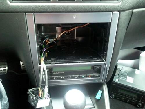

[bild=1]Um die Verkabelung vornehmen zu können, muss das alte Radio und - sofern es sich um ein 1 DIN-Radio handelte - auch das Ablagefach ausgebaut werden.
Der Ausbau hängt vom Radiomodell ansich ab. Bei den meisten Nachrüstradios muss noch der DIN-Metallschacht ausgebaut werden.
Das Ablagefach ist nur gesteckt und lässt sich mit etwas Kraft nach vorne aus der Mittelkonsole herausziehen.

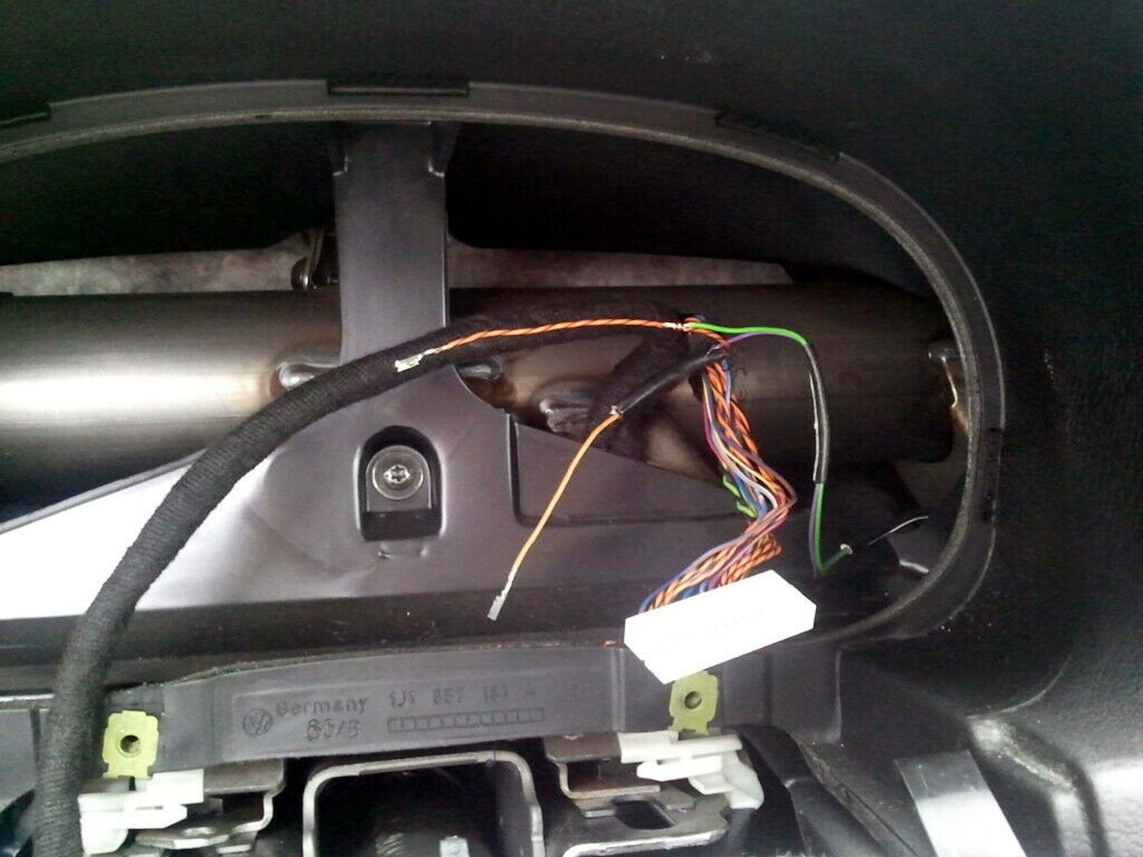

Stimmt die Belegung, werden die fahrzeugseitigen ISO-Stecker in den Quadlock-Stecker eingesteckt. Jetzt folgt der komplizierteste Teil des ganzen Umbaus - um die Komfortfunktionen (Beleuchtung, geschwindigkeitsabhängige Lautstärkenanpassung und Zündlogik) nutzen zu können, muss das CAN High und CAN Low-Signal vom Tacho abgegriffen werden.[bild=2]
Dazu werden die beiden am CAN-Adapter befindlichen Kabel zum Tacho gezogen und hier mit den Kabeln Nr. im grünen Stecker verbunden. Sollten die Kammern Nr. noch nicht belegt sein, so kann man die beiden Radiokabel einfach mit den passenden Kontakten entsprechend einpinnen (CAN Low = Pin 9, orange/braun, CAN High = Pin 8, orange/grün). Wichtig hierbei ist, dass ihr euch vorher über die Belegung des CAN-Bus bei eurem Tacho informiert! Diese ist von Ausstattung, Tacho und Modelljahr abhängig. Die oben genannten Pin-Nummern haben für meinen Tacho, einen IMMO3-Tacho, Benziner, SE-Design aus 2003 (TN 1J5 920 826 A) gepasst.
Sind die Kabel - so wie bei meinem Fahrzeug - bereits belegt, muss das Signal von diesen abgegriffen werden. Dazu habe ich die beiden Kabel aus dem Stecker ausgepinnt und in etwa 5-10cm Abstand vom Stecker die Isolierung des Kabels auf einer kleinen Strecke (ca. 5mm) entfernt. Hier lassen sich die vom Radio kommenden Kabel anlöten und mit einem Schrumpfschlauch ordentlich isolieren.
[bild=3]Ist das erledigt und die Kabel sind wieder im Steckergehäuse eingepinnt, lassen sich die beiden Kabel auf dem Weg zum Radio noch etwas mit Kabelbindern und Klebeband an den vorhandenen Kabelsträngen befestigen.
Der Rest der Verkabelung ist nur noch Einstecken in die entsprechenden vorgesehenen Plätze. Das Antennenkabel erhält noch ein Zwischenstück, was den fahrzeugseitigen ISO-Stecker auf Fakra wandelt, dieses Teil ist normalerweise bei den Adaptern mit dabei.
Schritt 4 - finish
Wenn alles wie oben beschrieben angeschlossen ist, der Tacho wieder angeschlossen ist, kann die Batterie des Fahrzeugs wieder angeklemmt und ein Probelauf des Radios durchgeführt werden. Wenn dieser - wie zu erwarten - erfolgreich verläuft, dann das Radio final in den Schacht schieben (hierbei vorsichtig aufgrund der vielen Kabel hinter dem Radio vorgehen) und alle abgebauten Verkleidungen wieder montieren. Nun können die Einstellungen zu Radiosendern und Audioverteilung vorgenommen werden.

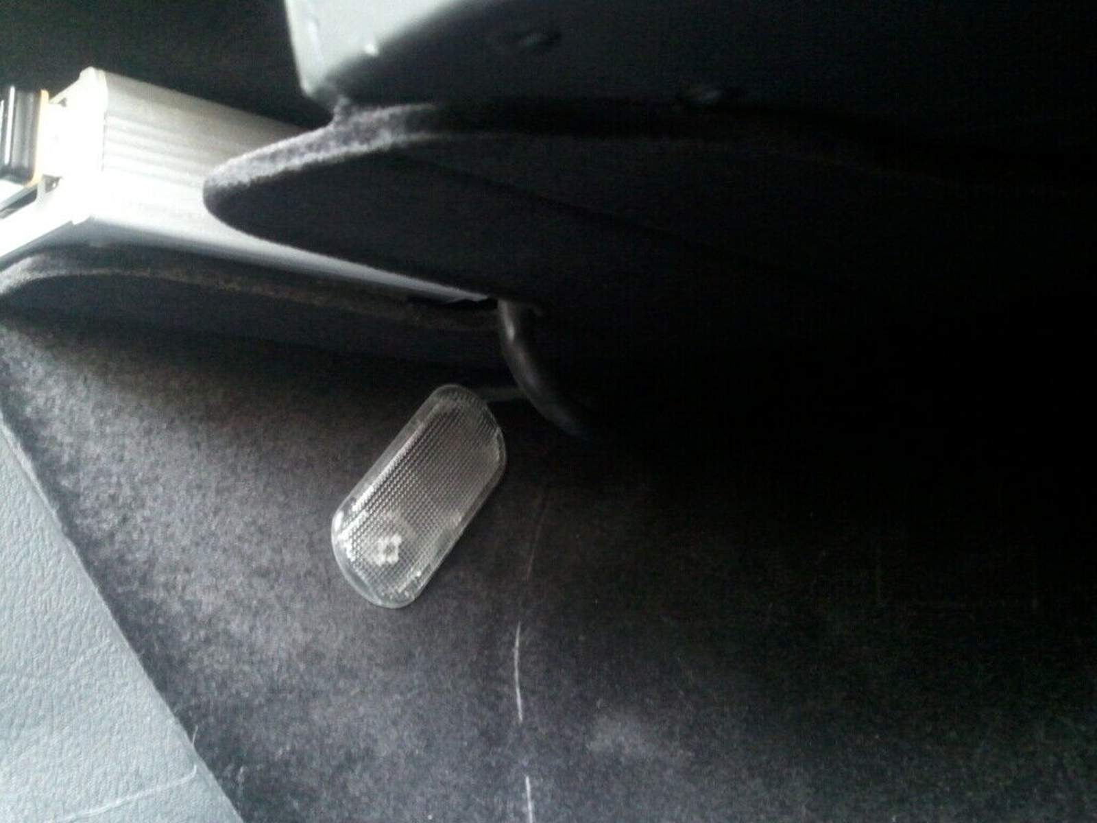

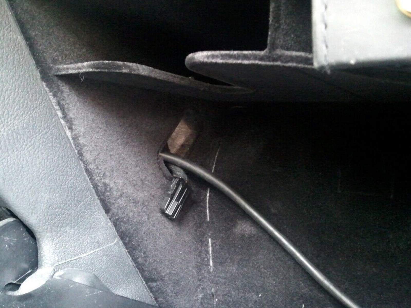

Schritt 5 - Bonus: CD-Wechsler-USB-Interface
[bild=8]Als Bonus beschreibe ich noch den Einbau eines USB-Interface an der CD-Wechsler-Schnittstelle des Radios. Die bekanntesten USB-Interface sind u.a. Audiolink, Solisto, Nexus und Camubox. Aber es findet sich noch ein ganzer Haufen weiterer Produkte, welche sich hinsichtlich Funktionsumfang und Qualität unterscheiden.
Ich habe mich beim Nachrüsten für die Camubox entschieden, da diese ein "MIX"-Abspielen über alle Ordner erlaubt und nicht, wie im Prinzip alle anderen Geräte, nur die Titel eines Ordners im Mix-Modus abspielt. Ein USB-Interface nachrüsten ist übrigens unabhängig von der eingangs erwähnten MP3-Fähigkeit des RCD 200.
Kommen wir aber zum Nachrüsten selbst. Ein guter Platz für das Interface ist im Handschuhfach direkt neben dem Bordbuchfach. Es nimmt dabei kaum Platz weg, ist gut befestigt und leicht zu erreichen. Das entsprechende Kabel (hier müsst ihr darauf achten, dass das Gerät für Quadlock geeignet ist oder ihr müsst euch ein ISO-Kabel auf einen Quadlock-Stecker umpinnen) habe ich durch die Aussparung der Handschufachleuchte verlegt. Diese ist nur geclipst, nach deren Ausbau habe ich die entsprechende Aussparung in der oberen Ecke erweitert und das Kabel dort in Richtung Mittelkonsole verlegt. Es gibt auch auf der Rückseite des Handschuhfachs eine vorgesehene Aussparung, welche sich herausbrechen lässt. Um das Kabel hier aber vernünftig zu verlegen, sollte das Handschuhfach ausgebaut werden. Die Lösung mit der Handschuhfachleuchte ist ebenso unsichtbar wie die vorgesehene Aussparung, erfordert aber nur den Ausbau der Leuchte und des Radios. Die Befestigung des Interface habe ich mit doppelseitigem Klebeband erledigt, Klettband oder ein Festklemmen mit Aluprofilen o.ä. ist ebenfalls denkbar.[bild=9]
Einziger Nachteil beim Betrieb des Interface ist, dass die Titel nicht im Radiodisplay angezeigt werden. Hier steht nur sowas wie "CD3 TR45".
