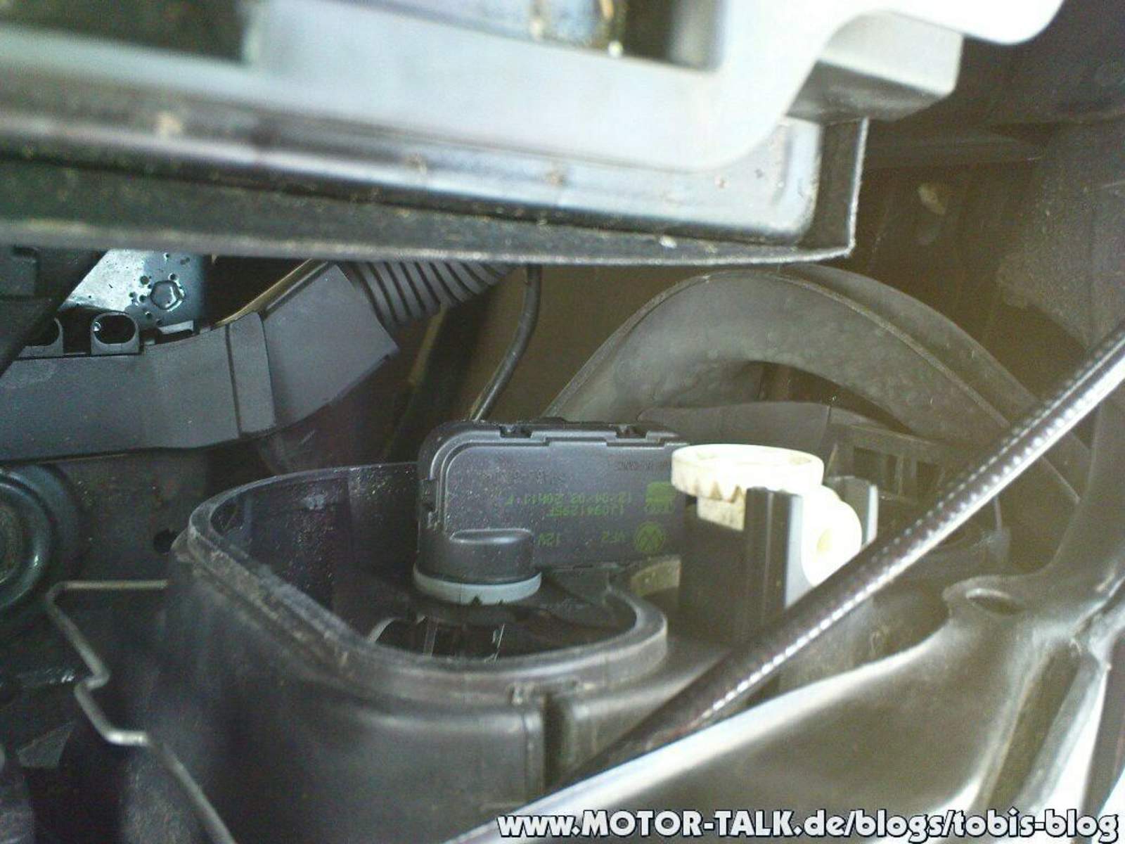

Abblendlicht

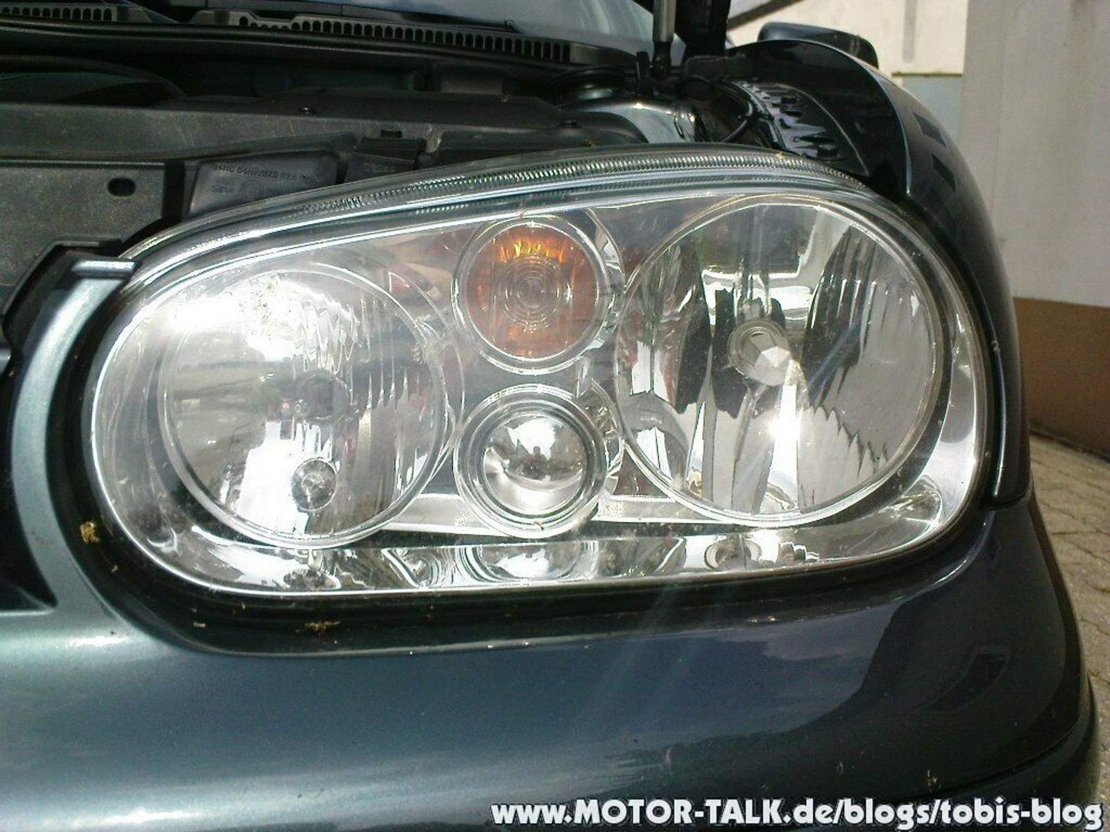

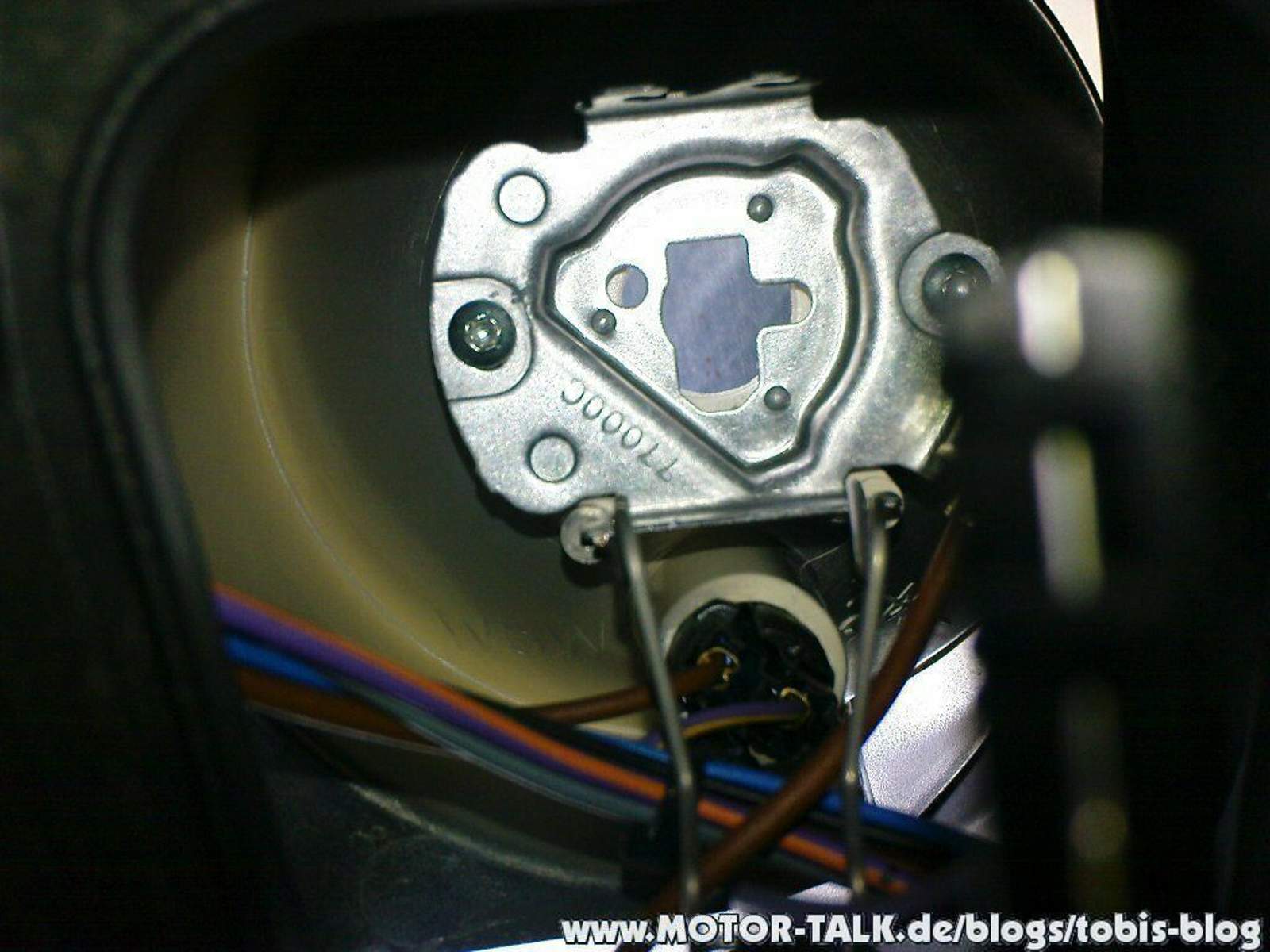

[bild=1] Fangen wir mit dem einfachsten an, dem Abblendlicht. Zum Aufwärmen beginnen wir mit der Beifahrerseite, denn hier hat man noch ordentlich Platz zum Arbeiten. Als erstes muss die Schutz-/Dichtkappe ab. Dazu wird der Drahtbügel nach rechts in Richtung Kühlergrill weggedrückt. Die Kappe sitzt jetzt nur noch in einer Rastnase beim Kotflügel und lässt sich somit leicht nach schräg hinten (zum Motor hin) abnehmen.

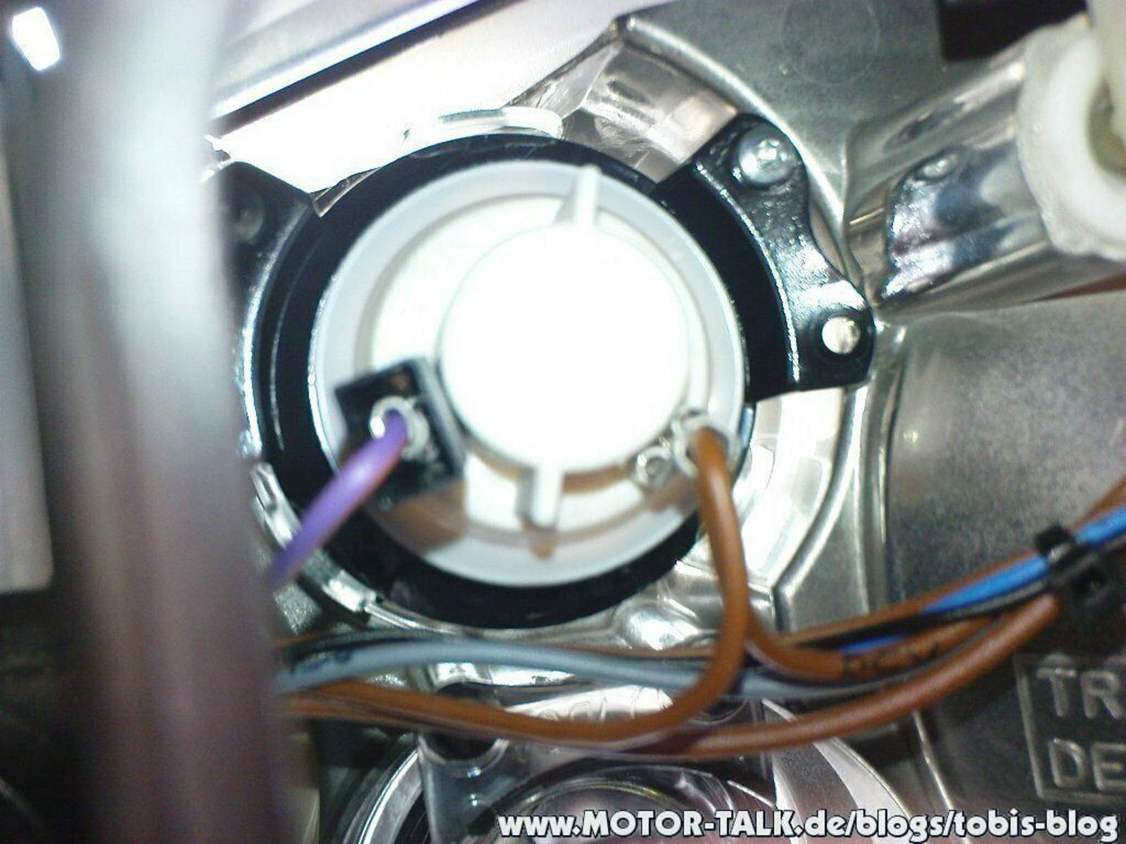

[bild=2] Die H7-Lampe wird durch einen Drahtbügel festgehalten, wie man auf dem 2. Bild sieht. Dieser Drahtbügel ist durch eine Art Haken festgeklemmt. Um die H7-Lampe zu lösen, wird erstmal der Stecker mit den 2 Kabeln abgezogen. Anschließend drückt man den Drahtbügel an seinem oberen Ende nach vorne (zum Scheinwerfer hin) und schiebt ihn dabei in Richtung des Kotflügels (vom Motorraum aus gesehen also nach rechts). Dadurch ist der Bügel entriegelt und klappt nach hinten, die H7 fällt praktisch schon raus.
Die neue Lampe wird, zur richtigen Ausrichtung, mit der Rastnase nach oben in die Fassung eingesetzt und der Drahtbügel wieder verriegelt.

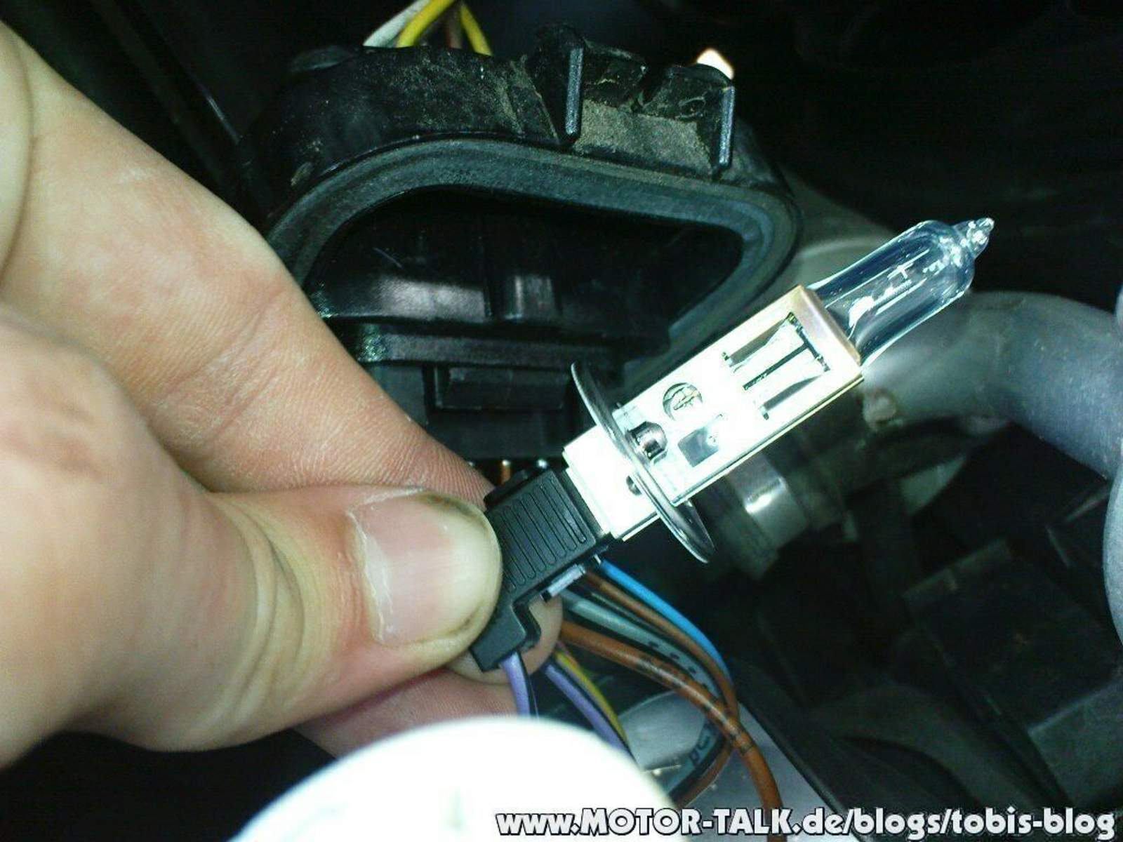

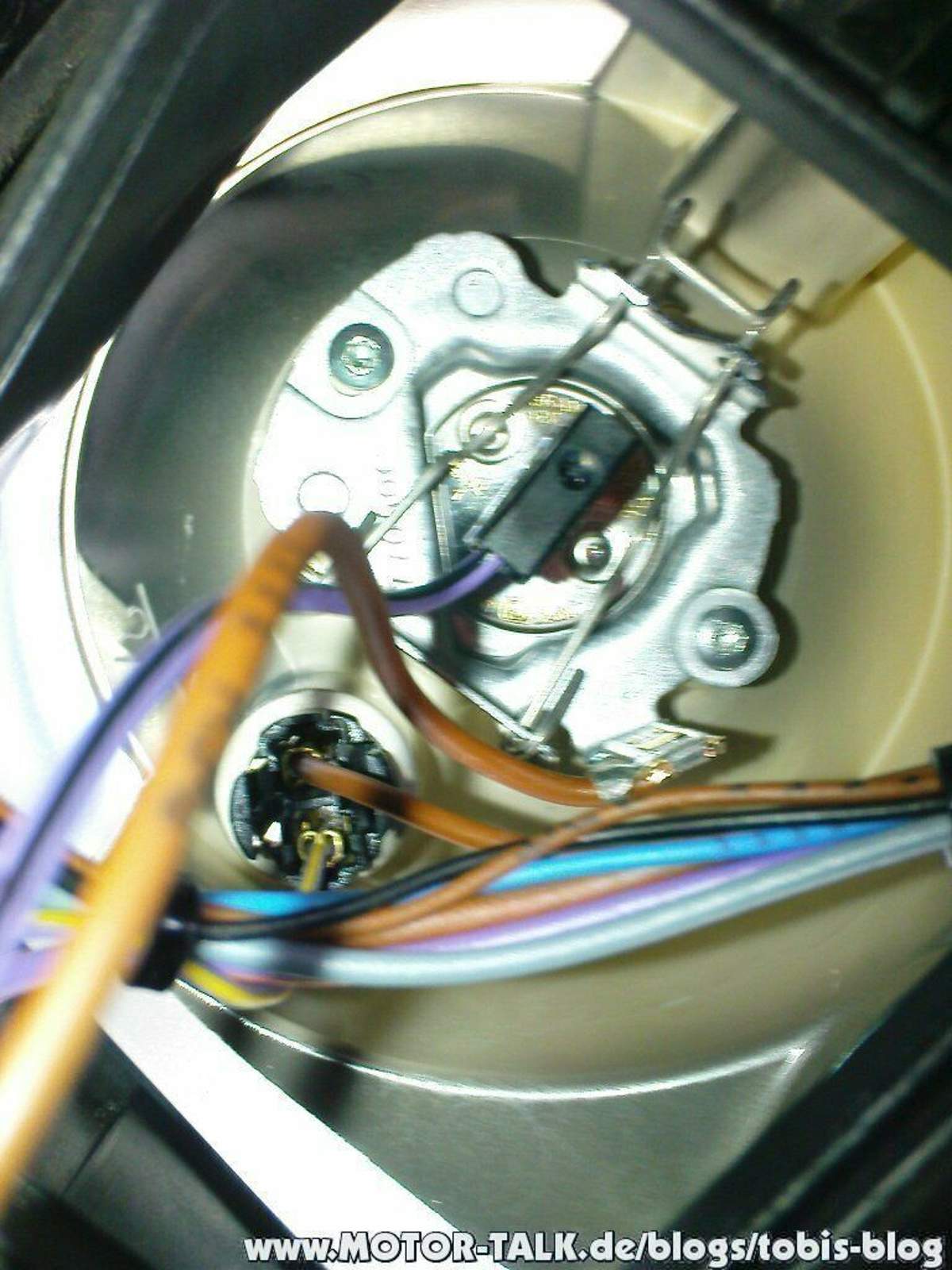

[bild=3] Ist man jetzt schonmal aufgewärmt, kommt gleich die Fahrerseite dran. Manchmal liest man hier von einer abzuschraubenden Abdeckung, mir ist eine solche aber bei 2 Golf 4 bisher noch nicht in die Finger gekommen.Direkt sieht man - hier gehts was enger zu. Also erstmal Platz schaffen, dazu wird schnell die Batterieabdeckung abgenommen (zwei Druckknöpfe an den Seiten + Kabel links an der Abdeckung aus Halterung clipsen und nach oben abziehen). Das restliche Prinzip ist, zumindest bei den Valeo-Scheinwerfern, genau wie auf der Beifahrerseite. Wieder muss eine Abdeckkappe, welche von einer Rastnase beim Kotflügel und einem Drahtbügel gehalten wird, abgenommen werden. Ist dies geschehen, wird wieder nach gleichem Prinzip erst das Kbel abgezogen und dann der Drahtbügel, welcher die H7-Lampe hält, entriegelt. Auch hier wird die neue Lampe mit der Rastnase nach oben eingesetzt.
Wenn mans mal gemacht hat, beträgt der Zeitaufwand zum Tausch beider Abblendlichtlampen <5 Min.

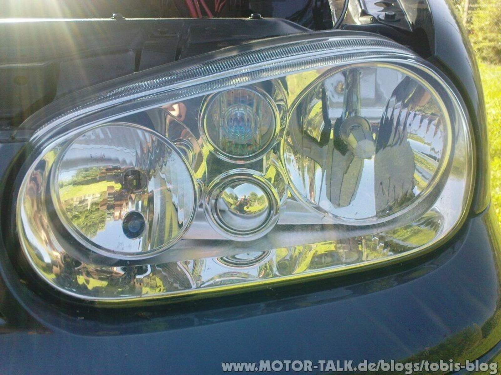

Blinker

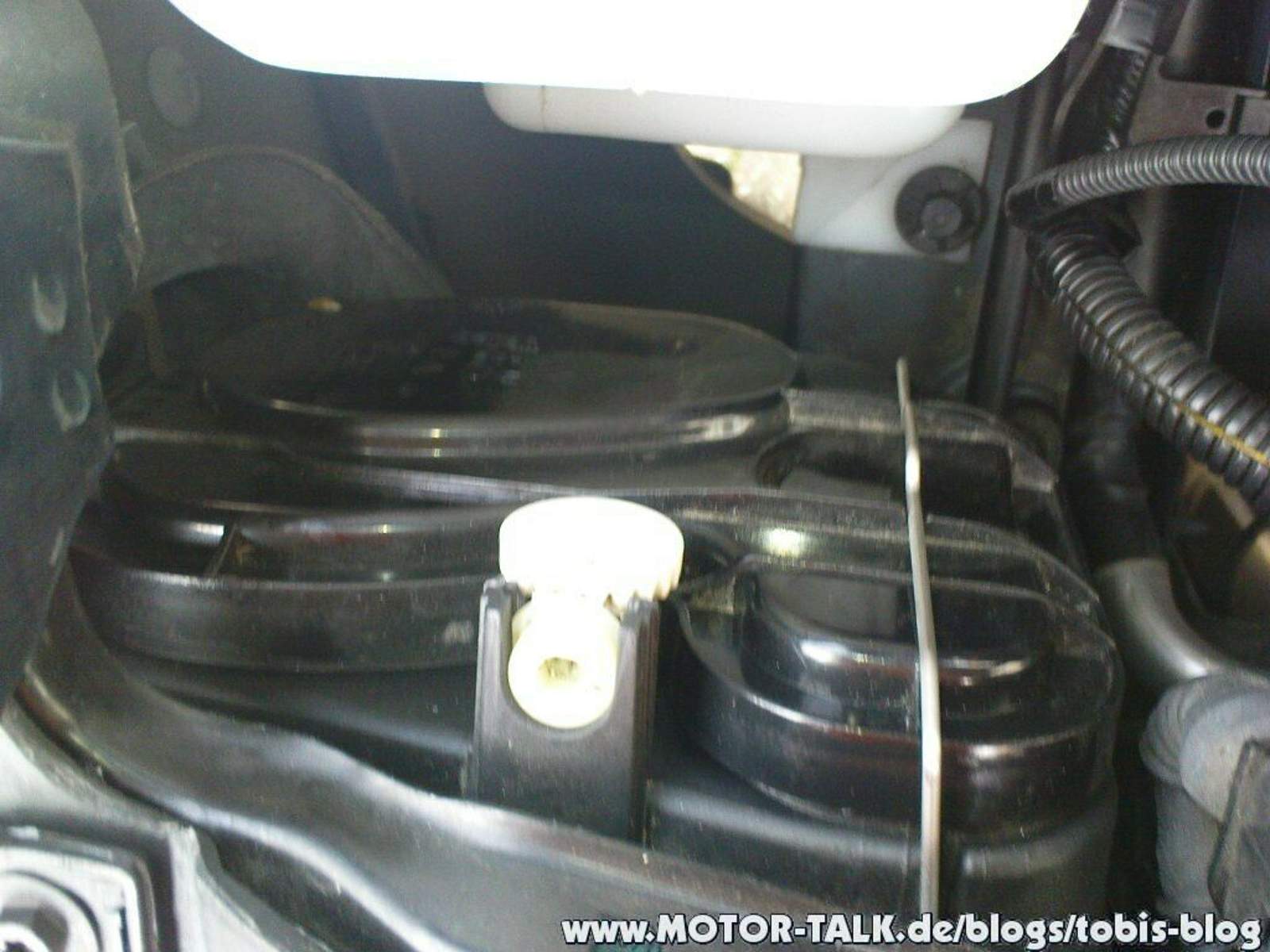

Da der Blinker mit unter der gleichen Abdeck-/Schutzkappe sitzt wie das Abblendlicht, beschreibe ich als nächstes, wie dieser getauscht wird.

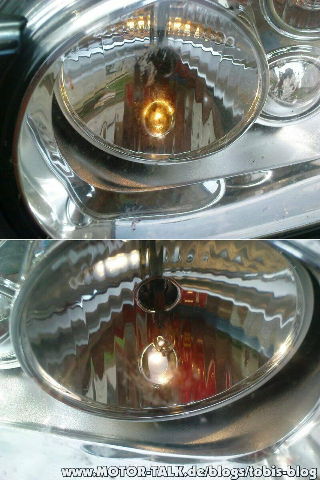

[bild=4] Im Gegensatz zum Abblend- und Fernlicht wird die Lampe hier nicht durch einen Bügel gehalten, sondern die Fassung wird in die Scheinwerferaufnahme eingedreht. Zum Ausbau der Fassung inkl. Lampe muss diese ein paar Grad entgegen des Uhrzeigersinns (aus dem Motorraum gesehen) gedreht werden, schon kann man sie bequem nach außen rausziehen. Die Blinkerlampe ist ganz normal in die Fassung gedreht, wie es z.B. beim Rücklicht auch der Fall ist.

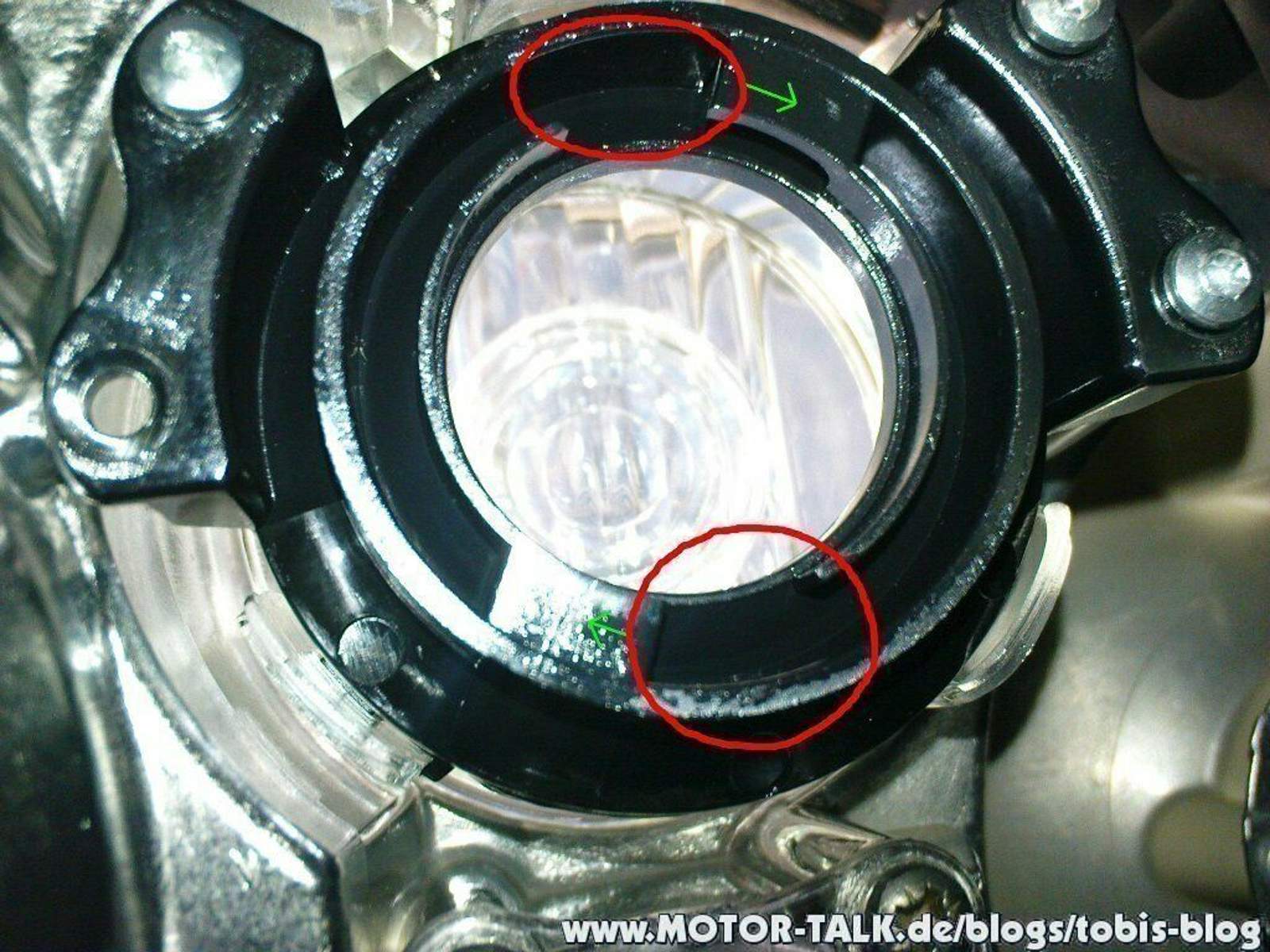

[bild=5] Zum Einbau müssen die Metallrastnasen an der Plastikfassung in die entsprechenden Löcher der Aufnahmen gesteckt werden (rote Kreise in Bild 5), zur Verriegelung der Fassung wird diese ein paar Grad im Uhrzeigersinn gedreht (in Richtung des grünen Pfeils, aus dem Motorraum gesehen). Das Prinzip ist auf Beifahrer- und Fahrerseite gleich.

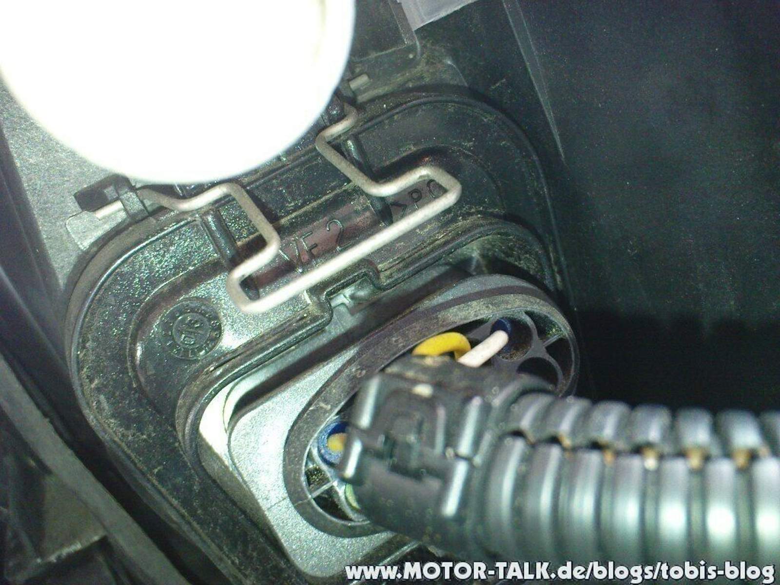

Fernlicht
[bild=6] Kommen wir nun zum schwierigeren/spannenderen Teil des Scheinwerferumbaus: Dem Fernlicht. Fernlicht und Standlicht sitzen, wie man gut sieht, in dem selben Reflektor. Dieser verfügt über eine eigene Dicht-/Schutzkappe, welche über einen kleinen Drahtbügel oben und eine Rastnase unten gehalten wird. Der Drahtbügel wird nach oben geklappt und so kann die Abdeckkappe abgenommen werden, sie kann einfach im Motorraum hängen gelassen werden, ein Abnehmen der Kabel ist nicht notwendig.
[bild=7] Als nächstes sollte der Stecker des Fernlichts abgezogen werden. Erfahrungsgemäß sitzt dieser aber sehr fest, sodass es meistens einfacher ist, erst über den Bügel (gleiches Prinzip wie das Abblendlicht) die H1-Lampe des Fernlichts zu entriegeln und mitsamt des Kabels/Steckers die Lampe nach außen zu holen.
Nach dem Tausch der Fernlichtlampe im Steccker wird diese wieder in die Fassung eingesteckt. Hierbei ist darauf zu achten, dass die abgeflachte Seite der Lampe mit der abgeflachten Seite der Fassung übereinstimmt. Bei beiden Scheinwerfern ist die abgeflachte Seite der Fassung - aus dem Motorraum gesehen - links unten. Auch müssen die Rastnasen wieder richtig im Reflektor sitzen, was man gut von vorne mit Blick in den Scheinwerfer kontrollieren kann. Die Lampe wird nun wieder mit dem Drahtbügel verriegelt. [bild=8] Bei beiden Scheinwerfern ist das Prinzip gleich. [bild=9]
